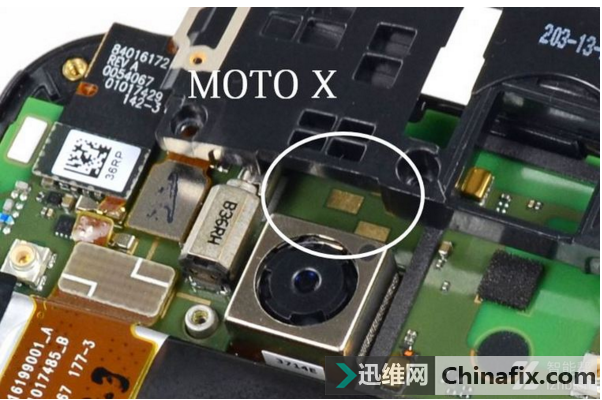

  先说一句其实老牌的手机厂商的设计是有很多自己的坚持的,比如MOTO的设计部门最喜欢的耳机插孔跟手机主板连接方式是透过主板或者小板上的镀金面跟耳机上的弹片接触,这其实是一个非常优秀的设计,当耳机插孔坏了,售后更换的时候非常方便,因为是接触式的软连接,直接在常温下换掉耳机插孔那个单体就行了:
手机耳机插孔坏了怎么修?千万不要信js换主板! 图2
  而且这种设计对于那种插插拔拔的深度耳机使用党简直是太美好了,因为耳机插孔的单体本身有一定的活动余量,你就算把3.5mm的PIN前前后后用力扳扳都不会造成锡裂这种无法挽回的后果,所以以前MOTO几乎全系都使用这种方式,而且这种方式其实也跟小米式差不多省钱,但是缺点也很明显,因为是接触式的软连接,比如手机进了水汽,接触的点氧化了或者脏了以后耳机插孔就挂了,不过貌似现在的MOTO还在坚持这种耳机插孔连接方式,也是一种情怀啊:
手机耳机插孔坏了怎么修?千万不要信js换主板! 图3

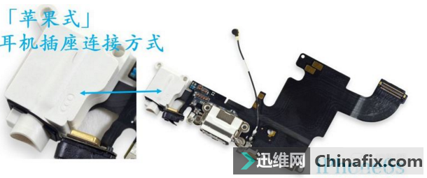

  苹果的耳机跟主板的连接方式是最贵的,因为如果你要换耳机插孔的话,你需要换掉整个组件,包括lighting接口,而这个FRU组件跟主板连接的方式就是最右边这个插接,这种插接的连接方式非常靠谱,你别看它好像很简单一个小东西,实际上目前世界上做这个插接做得最好的还是日本人...(惭愧)
手机耳机插孔坏了怎么修?千万不要信js换主板! 图5
  说这种方式贵,是因为这块软板苹果需要另外单独找专门做软板的供应商制作(意味着苹果要另外单独掏一份钱来采购这个组件),相对应的像「小米式」跟「MOTO式」都只是一个零件的事,这个对于用户要更换的时候简直就是抢钱了...(所以这算是缺点),好在我们有万能的X宝,问你怕未?

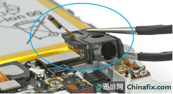

  而我注意到其实最新的华为P9的耳机插孔也是类似这种设计方式,再安利一下这种插接的连接方式非常靠谱:
手机耳机插孔坏了怎么修?千万不要信js换主板! 图7

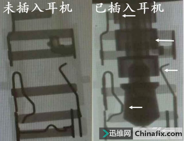

  那么有个绝技可以一秒判定问题所在,如果你有收到其他维修同行的一台X光机的话,咳咳咳
手机耳机插孔坏了怎么修?千万不要信js换主板! 图8
