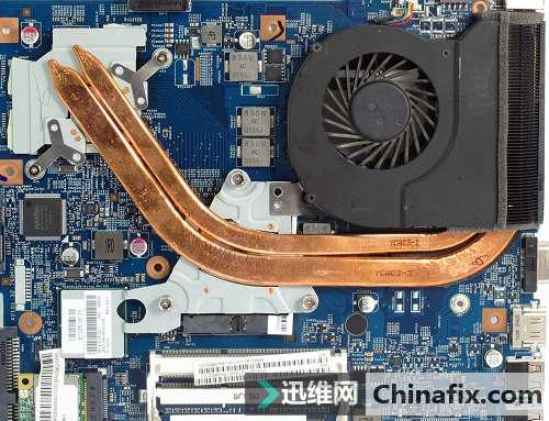

第一类:风扇独立固定在主板上
  风扇材质:纯塑料
  代表机型:神舟飞天UI45、惠普DV4
  此类机型的风扇均为塑料材质(散热风扇由叶轮和导风罩组成),在风扇四周会设计2~3个螺丝固定孔,通过螺丝将风扇和主板固定在一起,同时风扇导风罩的出风口直接对准散热鳍片,风扇和散热鳍片的接缝处粘贴有海绵或胶布,从而让风扇吹出的气流可以全部吹到鳍片上,以提高散热效率。    拆解方式:如果风扇和散热鳍片的接缝处有胶布固定(有些做工精密的机型或省成本的机型无此设计),首先撕掉胶布,并用螺丝刀或镊子断开散热风扇和电源的连接,然后拆掉固定风扇的全部螺丝,抬起风扇远离散热鳍片的一端,慢慢向上发力,风扇就能轻易地取下来。
笔记本散热风扇怎么拆?各种笔记本散热风扇的拆解方法(图1)
  海尔X3:拆掉风扇周围的三颗螺丝,即可将风扇从散热组件上分离开来

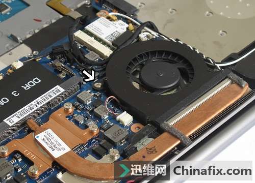

  三星530U超极本:风扇边缘设计有2颗固定螺丝,拆掉即可分离风扇

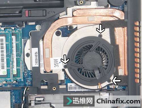

第二类:风扇叶轮固定在散热器底座上
  风扇材质:合金浇铸+塑料
  代表机型:联想Y470
  此类机型散热组件最大的特点是采用了紧凑型设计,超短的热管紧密地围绕在风扇周围,为了节约空间,散热器底座(散热铜管和主板芯片接触的金属部件)会和风扇的导风罩直接固化在一起,而风扇只是以叶轮的方式悬挂在散热底座上方,并通过几颗螺丝固定。
  拆解方式:和第一类机型的拆解方式类似,只是此风扇的固定螺丝是在热管器底座上的,而不是在导风罩边框周围,拆掉这几颗螺丝并断开风扇电源线,抬起风扇叶轮就可以了。联想Y470,风扇电机和叶轮反扣安装在散热组件上。

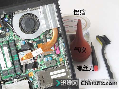

第三类:热管鳍片和风扇盖板固定在一起
  风扇组件材质:铁片+塑料
  代表机型:宏碁4750G    基于内部设计的需要,有些机型的散热鳍片和散热器导风罩顶端的盖板是焊接在一起的,而风扇和导风罩下半部分作为一个整体固定在盖板下方,因此它的拆解方式显得有些特别。
  拆解技巧:如果按照正规的拆解流程,我们首先需要拆掉包括热管在内的散热组件,然后再拆掉导风罩顶端的三颗螺丝,并卸掉带有导风罩和叶轮的风扇局部。但是如果想走走捷径,我们需要先拆掉主板,然后再拆掉导风罩顶端的三颗螺丝,从主板背面取下风扇。只是整个操作过程中,散热组件和主板是固定在一起的,操作时一定要注意避免损坏主板。当然从安全性角度讲,我们更建议大家准备好导热硅脂,按照前面这种正规的拆解方法进行拆解。宏碁4750:散热器风扇上盖板和热管散热鳍片固定在一起。

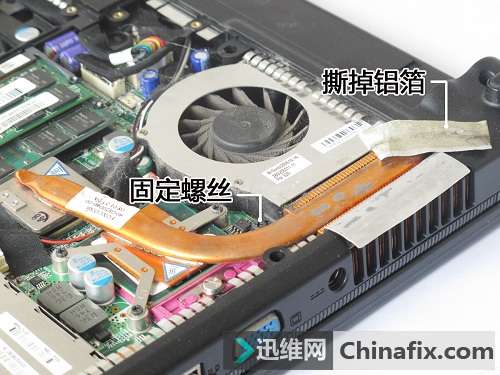

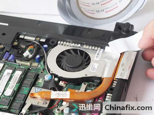

风扇的清洁方式    拆掉散热风扇后,下面可以正式开始对风扇和散热器进行维护操作了,不过在开始前,大家还是得准备一些必要的工具,如刷子、橡皮气吹、十字螺丝刀和棉签。为了方便大家了解具体的拆解和维护步骤,我们以最常见的风扇与散热器分离设计的海尔S60笔记本为例进行说明。

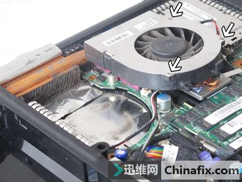

  第一步:拆掉风扇。从主板上分离散热器。首先撕掉风扇和散热鳍片接缝处粘贴的铝箔,然后拆掉风扇导风罩周围的固定螺丝,并将风扇从散热器上取下。此时我们可以看到散热鳍片和风扇交界处积聚的大量灰尘。
笔记本散热风扇怎么拆?各种笔记本散热风扇的拆解方法(图5)   第二步:拆掉风扇上盖板。拆到风扇导风罩顶盖上的三颗小螺丝,分离导风罩顶盖盖板,此时我们可以看到导风罩内部和风扇叶轮。

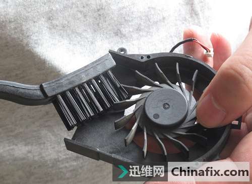

  第三步:清理风扇灰尘。用毛刷刷掉风扇页轮边缘的灰尘,然后深入叶轮内部,逐片清除叶片正反两面的灰尘。如果遇到比较脏且难以清除的污垢,可以用棉签加点水来擦拭。需要提醒大家的是,不可将风扇直接拿到水龙头下冲洗,因为风扇电机不具备防水功能。

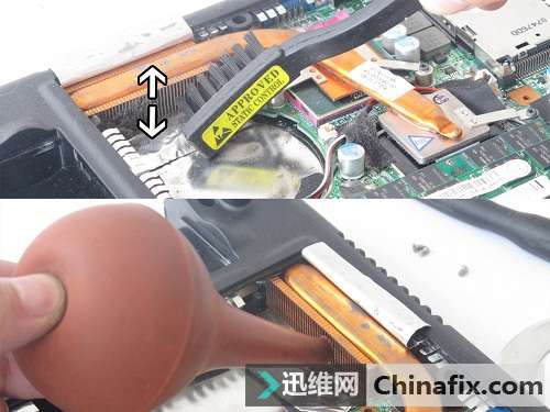

  第四步:清理散热鳍片灰尘。用毛刷刷掉散热鳍片内侧出风口表面积聚的灰尘,然后顺着散热鳍片出风口的方向,将毛刷刷毛深入鳍片内部进行清洁,清洁的同时用橡皮气吹从出风口外侧向机身内部吹走松动的灰尘,直到完全清除干净为止。
