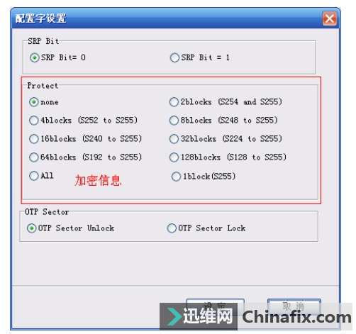

  Flash类芯片(包括SPI FLASH ,并行FLASH,NAND FLASH等)加密后一般情况下都是禁止“写”以及“擦除”操作,通过状态寄存器写入加密信息,如果该芯片已经加密,则进行编程操作时,编程虽然能成功,但是客户的代码实际上是没有写入到芯片的。
  以SPI Flash中的MXIC厂商的芯片为列,下图为其在SmartPRO系列编程器加密设置界面。
芯片加密后还能不能再次使用 图2
  按上图的设置可视界面,把对应配置信息写入后,Flash对应的区域即进入保护状态,不能编程,擦除,只能通过清空加密寄存器中的信息,才能从新对芯片进行擦除、编程操作。

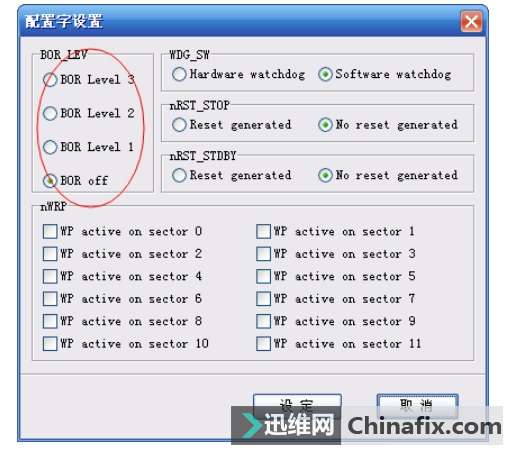

  但对于大部分MCU芯片来说,加密后芯片还是可以进行二次运用的。相似于ST厂商的MCU有3级可选的加密,即Level 1,Level2,Level3。
lLevel1 就是不做读保护级别,即可以读出芯片中的数据,但不能对芯片进行编程、擦除操作。
lLevel2保护,这种状态下,不能读取芯片内的程序代码内容,也不能对芯片再次做储存空间的擦写或芯片调试了。
lLevel3级别的保护就是不可逆的保护,保护后即不能进行其他操作。而Level1,Level2加密后可以通过解密的方式对芯片进行第二次操作。
  相似ST MCU的这3种级别的加密方式还是比较人性化的,客户可根据自己的需要来管理不一样的加密级别。下图为SmartPRO系列编程器加密设置操作界面。

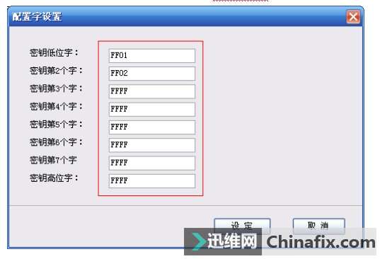

  DSP的芯片加密形式是通过在特定的区域写客户的密码进行加密的。这种加密是可逆的,可以通过输入正确的密码,重新对芯片进行任何操作。但如果密码为全“0”,这种方式是不可逆的,属于芯片的一次性设置,须谨慎。其SmartPRO系列编程器加密设置窗口如下。
