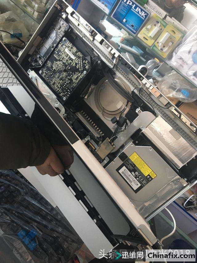

      客户拿来收到其他维修同行的一台苹果21.5mac一体机,原来装的是双系统,忽然带的Win7系统奔溃了,然后客户按着苹果客服的指点,用Conmand+R画面就卡到苹果logo这里一直转圈圈,进不去系统。

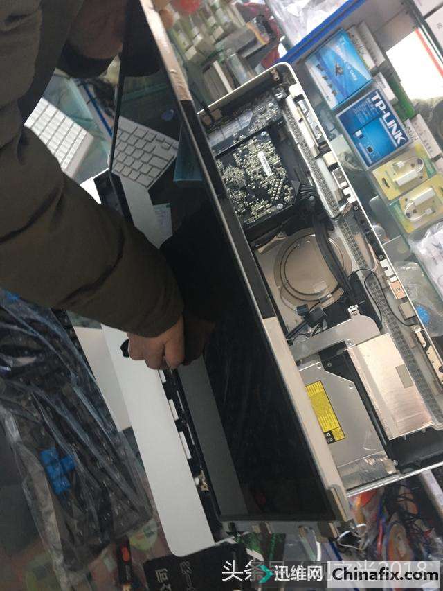

  好长时间没用反应,原本以为是软件的问题,用U盘进到Max Os系统里面,光抹掉硬盘分区就用了20分钟,安装进系统后,还是转圈,结果排除软件问题,硬盘应该是坏掉了,这个时候就要对苹果Mac进行拆解,更换硬盘,其实很简单的,沿着Mac右上角用一个翘片,先把一体机的玻璃屏拿掉。
  然后用把固定屏幕的螺丝拧掉,更换上新的硬盘,由于这台一体机原来带的是机械硬盘,我们给他更换成一个120G固态,换硬盘注意把固态硬盘固定好,拆屏幕的时候注意把连接的数据线先拔掉。

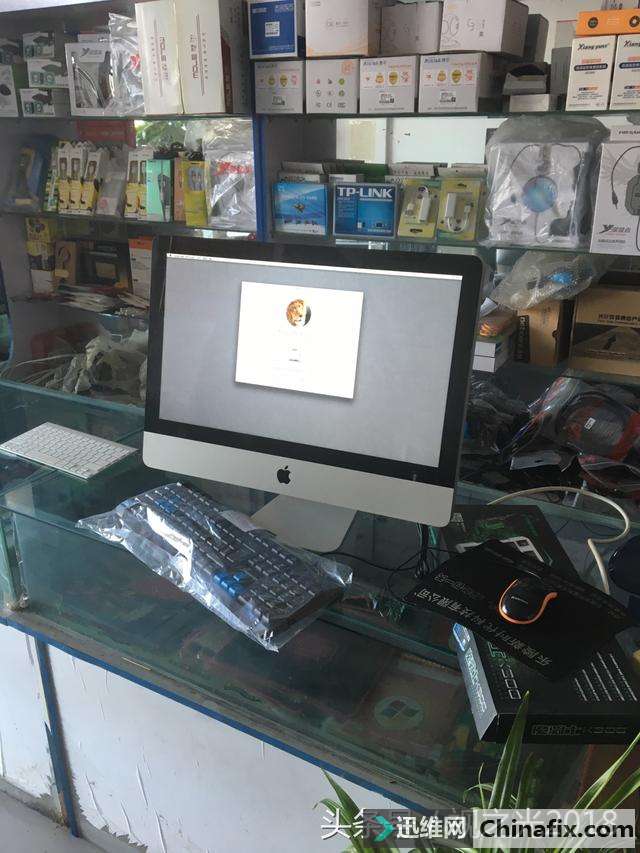

  然后上回去,再用系统U盘安装Win7就可以了。就这样21.5的苹果Mac进不去系统的问题就搞定了,客户很满意。
