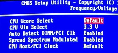

3.软跳线。
  软跳线并没有实质的跳线, 也就是对处理器相关的设置不再运用硬件跳线, 而是通过CMOS Setup程序中进行设置(如图3所示), 根本不需要再打开机箱,非常方便。

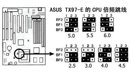

  主板上的跳线一般包括处理器设置跳线、CMOS清除跳线、 BIOS禁止写跳线等。其中,以处理器设置跳线最为复杂, 如果主板比较老,就必须在主板上设置内核电压、外频、倍频跳线。 根据主板说明书和处理器频率,设置上述对应跳线。 通常情况下,主板上对应处理器电压的是一组跳线(如图4所示), 每个跳线都对应着一个电压值,找到合适的电压值, 插上一个键帽短接它,就选择了这个电压值。 同理,找到外频跳线(如图5所示)和倍频跳线(如图6所示), 分别进行设置合适的外频和倍频。 注意,每组跳线中只能选择一个跳线短接。

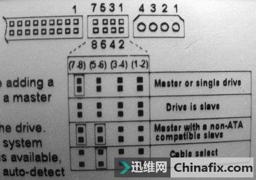

(1)Seagate(希捷)硬盘
硬盘跳线设置图解-图7
  Seagate硬盘的跳线设置图示一般可以在盘体的反面找到, 短接的跳线被框上长方框,主要有四种设置方式: “Master or Single drive” (表示设置硬盘为主盘或该通道上只单独连接一个硬盘, 即该硬盘独占一个IDE通道,这个通道上不能有从盘)、 “Drive is slave”(表示当前硬盘为从盘)、 “Master with a non-ATA compatible slave”(表示存在一个主盘, 而从盘是不与ATA接口硬盘兼容的硬盘, 这包括老式的不支持DMA33的硬盘或SCSI接口硬盘)、 “Cable Select”(运用数据线选择硬盘主从)、 无跳线(表示当前硬盘为从盘)。

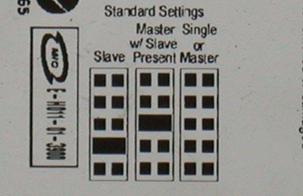

(2)Western Digital(西部数据)硬盘
硬盘跳线设置图解-图8
  Western Digital硬盘的跳线设置图示一般可以在盘体的正面找到, 短接的跳线被框上黑色长方块,主要有三种设置方式: “Slave”(表示当前硬盘为从盘)、 “Master w/Slave present” (表示当前盘为主盘,同时存在从盘)、 “Single or Master” (表示设置硬盘为主盘或该通道上只单独连接一个硬盘, 即该硬盘独占一个IDE通道,这个通道上不能有从盘)。

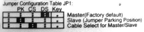

(3)Maxtor(迈拓)硬盘
硬盘跳线设置图解-图9
  Maxtor硬盘的跳线设置图示一般可以在盘体的正面找到, 短接的跳线被涂上黑色,主要有三种设置方式: “Master(Factory default)”(主盘)、 “Slave(Jumper Parking Position)”(从盘)、 “Cable select for Master/Slave”(电缆选择)。

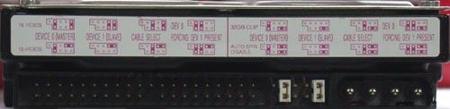

(4)IBM硬盘
硬盘跳线设置图解-图10
  传统的硬盘上只有Master、Slave、 Cable Select三种跳线,个别的硬盘组合更多一点, 也还是离不开这几个概念。但IBM硬盘就是与众不一样, 它的跳线特别复杂,其跳线设置图示一般可以在接口上方找到, 主要有四种设置方式:“Device 0(Master)”(主盘)、 “Device 1(Slave)”(从盘)、 “Cable Select”(电缆选择)、 “Forcing DEV 1 Present” (即设备0强制设备1存在,如果从盘比较旧, 不能告之系统总线自己的存在, 就应该将主盘设置为本跳线)。   以上这四种设置方式又可分别设置四种不一样的状态: “15 Heads” (个别系统要求系统运用15 Heads的设置, 硬盘的容量保持不变)、 “16 Heads”(硬盘的默认设置是16 Heads)、 “2/32GB CLIP”(对于DJNA模式的硬盘, 如果BIOS的LBA模式与柱面数大于4096的硬盘不兼容, 本跳线将多余的柱面忽视,让LBA方式只运用4096个柱面, 管理2GB空间,也就是将大硬盘当2GB的硬盘运用。 对于容量小于34GB的DTLA或DPTA模式的硬盘, 如果BIOS的LBA模式与柱面数大于4096的硬盘不兼容, 本跳线将多余的柱面忽视,让LBA方式只运用4096个柱面, 管理2GB空间。也就是将大硬盘当2GB的硬盘运用。 但硬盘在LBA模式中显示的柱面值并不改变。 对于容量大于等于34GB的DTLA或DPTA模式的硬盘, 如果BIOS的LBA模式与扇区数大于66055248的硬盘不兼容, 本跳线将多余的柱面忽视,让LBA方式只运用66055248个扇区, 管理32GB空间。也就是将大硬盘当32GB的硬盘运用。)、 “Auto Spin Disable” (允许硬盘在等待状态中被唤醒)。   当电脑不识别新的硬盘时, 建议先将默认的16 Heads设置修改成“15 Heads”设置, 不成功再修改成“2/32GB CLIP”设置。   硬盘的跳线的图示虽然明确, 但分清楚哪一边是开始端并不是很容易, 搞定的方式一个是从助硬盘电路板那边的说明, 另外一个是借助开机自检中 关于硬盘的检测信息来确定设置是否正确。

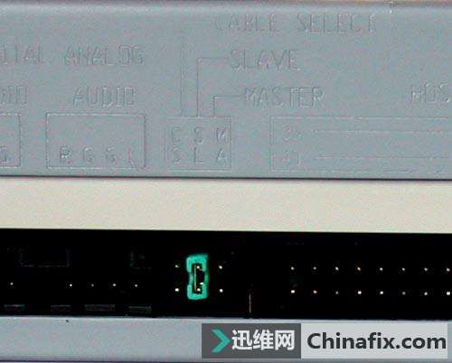

 3.光驱跳线
   光驱跳线与硬盘跳线很相似, 其跳线位置多在光驱后面, 数据线接口和电源线接口之间, 如光驱后面跳线图。 一般只有Master、Slave、Cable Select三种, 很少有其它情况,各个品牌的光驱几乎都是这样, 相对来说很是规范,使得设置比较简单。 通常可以在IDE接口上部找到跳线说明图示, 如图11所示。
硬盘跳线设置图解-图11

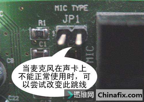

4.声卡跳线
   PCI声卡一般只有连接光驱的CD模拟输出接口的 几种音频线接口和SPDIF音频数字接口(与光驱数字接口连接), 根本没有任何跳线需要设置。 旧的ISA声卡的跳线也比较简单,通常只有一两个跳线, 比如是否运用声卡上功率放大器, 搞定麦克不兼容跳线,如图12所示当中的JP1跳线。 当麦克在声卡上不能正常运用时, 可以尝试改变这个跳线。 对于功率放大(AMP)跳线, 它表示是否采用声卡上的功率放大器, 它一般运用在没有功率放大器的音箱上, 这类音箱现在已经很少运用, 因此该跳线也就没有存在的意义了。

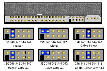

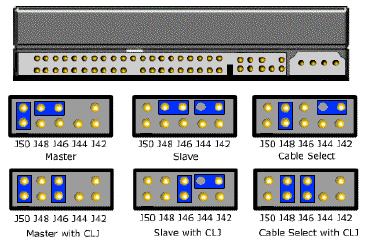

关于Maxtor 硬盘跳线
  星钻、金钻 跳线图注:星钻三代D540X—4K 、金钻PLUS 8和金钻七代D740X—6L不属于此范围。跳线图如下:左边是数据线接口,右边是电源线接口。 横着插的跳线帽不起作用,拔掉也可以。 除了主盘限制容量的跳线需两个跳线帽, 其他情况一个帽就够了。
硬盘跳线设置图解-Maxtor 硬盘跳线
一般情况下:主盘跳线:跳J50
从盘跳线:
主板无法识别大硬盘时:先设置如下跳线, 然后运行MaxBlast软件对硬盘分区格式化。主盘跳线(限制容量): 这种情况必须要两个跳线帽,跳J50和J46。
从盘跳线(限制容量):运用MaxBlast 3软件时,请不要用此跳线。

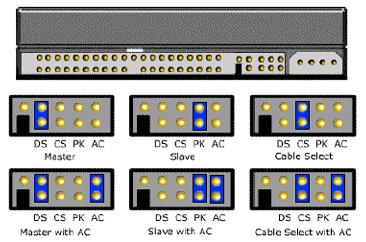

 昆腾盘体 跳线图
  包括:金钻七代D740X—6L、 星钻三代D540X—4K和其它昆腾盘体的硬盘。 跳线图如下:左边是数据线接口,右边是电源线接口。 横着插的跳线帽不起作用,拔掉也可以。 除了主盘限制容量的跳线需两个跳线帽, 其他情况一个帽就够了。
硬盘跳线设置图解-昆腾盘体跳线图
一般情况下:主盘跳线:跳DS。
从盘跳线:PK可以拔去不用
主板无法识别大硬盘时:先设置如下跳线, 然后运行MaxBlast软件对硬盘分区格式化。主盘跳线(限制容量): 这种情况必须要两个跳线帽,跳DS和AC。
从盘跳线(限制容量):不推荐运用。
