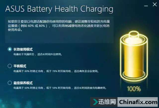

  SUS Battery Health Charging:该软件以更智能的方式对电池的充放电进行管控,能够更好地延缓电池运用寿命、保护机器电池。
  当打开使用程序时,有三种模式,分别是长效运用模式、平衡模式、最佳保养模式,用户可以根据自己的要求设置任何一种模式。
笔记本电池保养的方法  三种模式的介绍如下,基本上囊括了我们日常所有的运用情境。
一、长效运用模式:  电量处于充满状态,适合长时间外出运用。

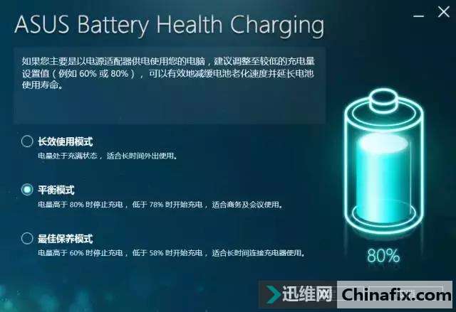

笔记本电池保养的方法二、平衡模式:  电量高于80%时停止充电,低于78%时开始充电,适合商务及会议运用。

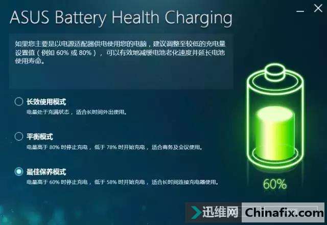

笔记本电池保养的方法三、最佳保养模式:  电量高于60%时停止充电,低于58%时开始充电,适合长时间连接充电器运用。

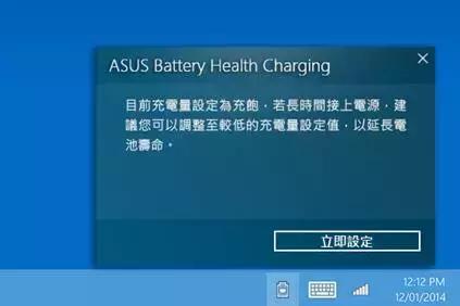

  最近出货的部分笔记本(如华硕灵耀3 deluxe)上均预装了这款ASUS Battery Health Charging软件, 用户首次进入系统后,会在10分钟后弹出如下弹窗,选择【立即设定】即可。

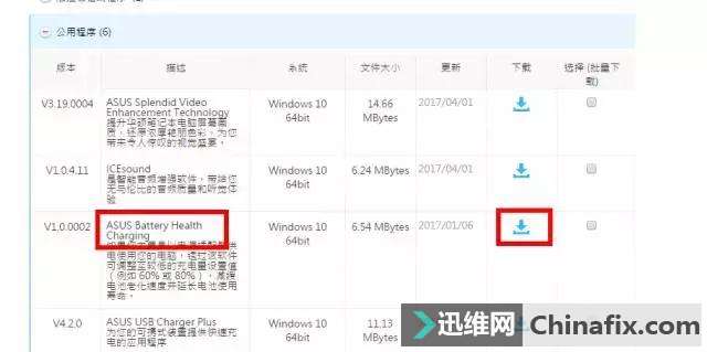

笔记本电池保养的方法  如果不小心把这款软件删除了,如何获得呢?那么您可至华硕官网服务与支持页面,搜索您的机型,在公用程序中下载此款软件,如下图所示。
笔记本电池保养的方法  如果您的机型驱动支持页面没有这个软件(仅支持Win 10),则不建议您安装哦~~~可能会有不兼容的情况。
