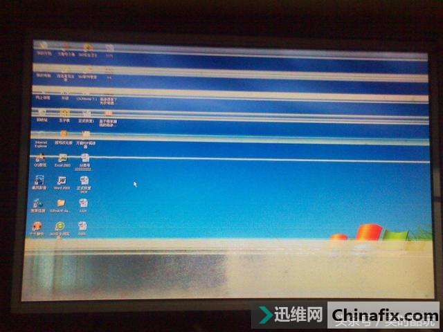

      电脑花屏了!大家自然而然就想到显卡坏了,其实不然,我们一起区分一下什么样的花屏是有显卡引起的,显卡造成的电脑花屏一般是有规律的:
  1、程规律分部的花点儿的分部 ,如下面:
显卡造成的电脑花屏

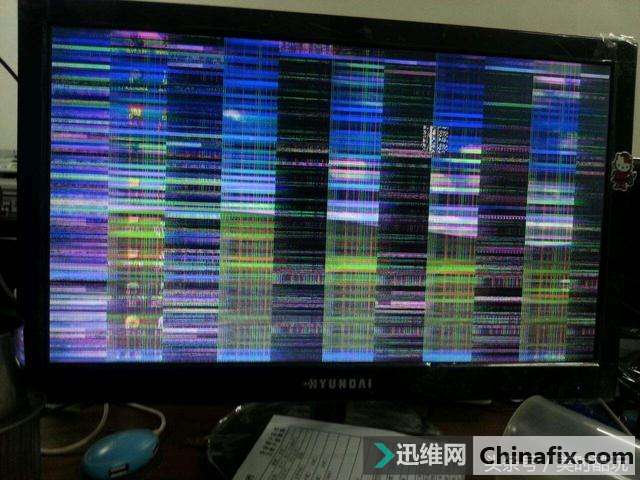

  2.成条状有规律的分部,如下面:
显卡造成的电脑花屏
  注:还有一种情况,如果电脑是集成显卡的,也就是没有独立的显卡,如果出现像上面那种花屏的情况,可就不要找显卡了,那一定是内存引起的,要不就是内存没插好,要不就是内存条本身的质量问题引起的。

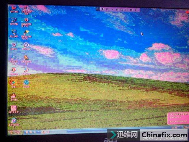

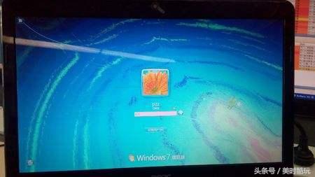

   但是如果电脑花屏是这样子的:
显示屏自身问题
显示屏自身问题
显示器自身问题
  像上面的电脑花屏可就不是显卡造成的了,一定是显示器的问题,一定要修显示器了!
