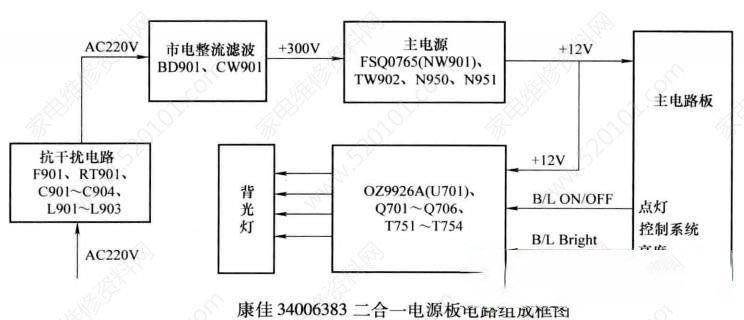

        康佳34006383二合一电源板实物图解如图1所示;电路组成框图如图2所示。

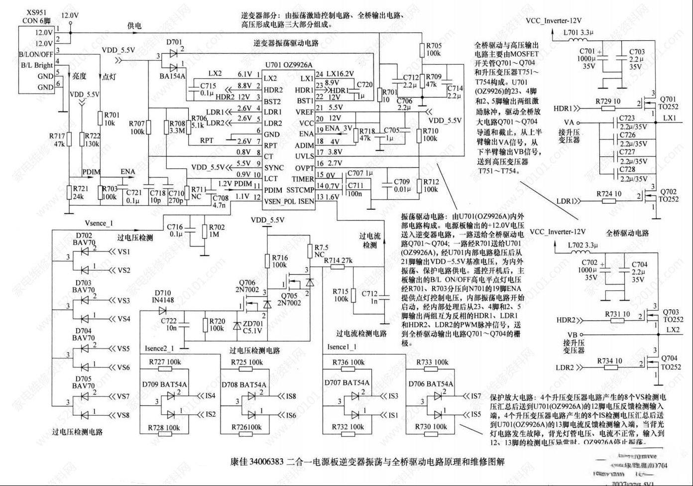

        整个电源板由12.0V开关电源和背光灯逆变器两大部分组成。其中12.oV开关电源以新型电源厚膜电路FSQ0765、开关变压器TW902、稳压控制电路N950、N951 为核心组成,将市电整流滤波后的300V电压转换为12.0V的电压,一是为主电路板供电;二是为背光灯逆变器电路供电。逆变器部分主要由以OZ9926A (U701 )为核心的振荡激励控制电路、Q701 ~ Q704为核心的全桥输出电路、升压变压器T751 ~T754为核心的高压形成电路三大部分组成。
         开机后,开关电源部分首先工作,输出12.0V电压,为主电路负载电路和电源板上的背光灯逆变器电路供电;电源部分输出的12.0V电压和主板控制系统送来的点灯控制、亮度调整电压经连接器XS951送到逆变器电路。XS951 的各脚功能电压为: 1、2脚为12.0V输出; 3脚BL ON/OFF为逆变器点灯控制,逆变器正常工作电压为~5.0V,逆变器不工作时为0 ~0.8V; 4脚B/L Bright 为背光亮度调节,调节范围为0~3.3V; 5、6脚CND为接地端。主板控制系统得电后输出开机和背光灯点灯、亮度调整电压送到电源板,背光灯逆变器电路启动工作,交流高压将背光灯点亮。

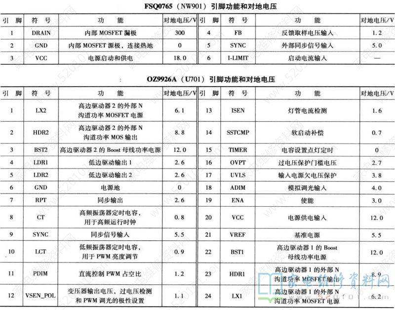

        康佳34006383二合一电源板的集成电路引脚功能和对地电压见表1、表2。

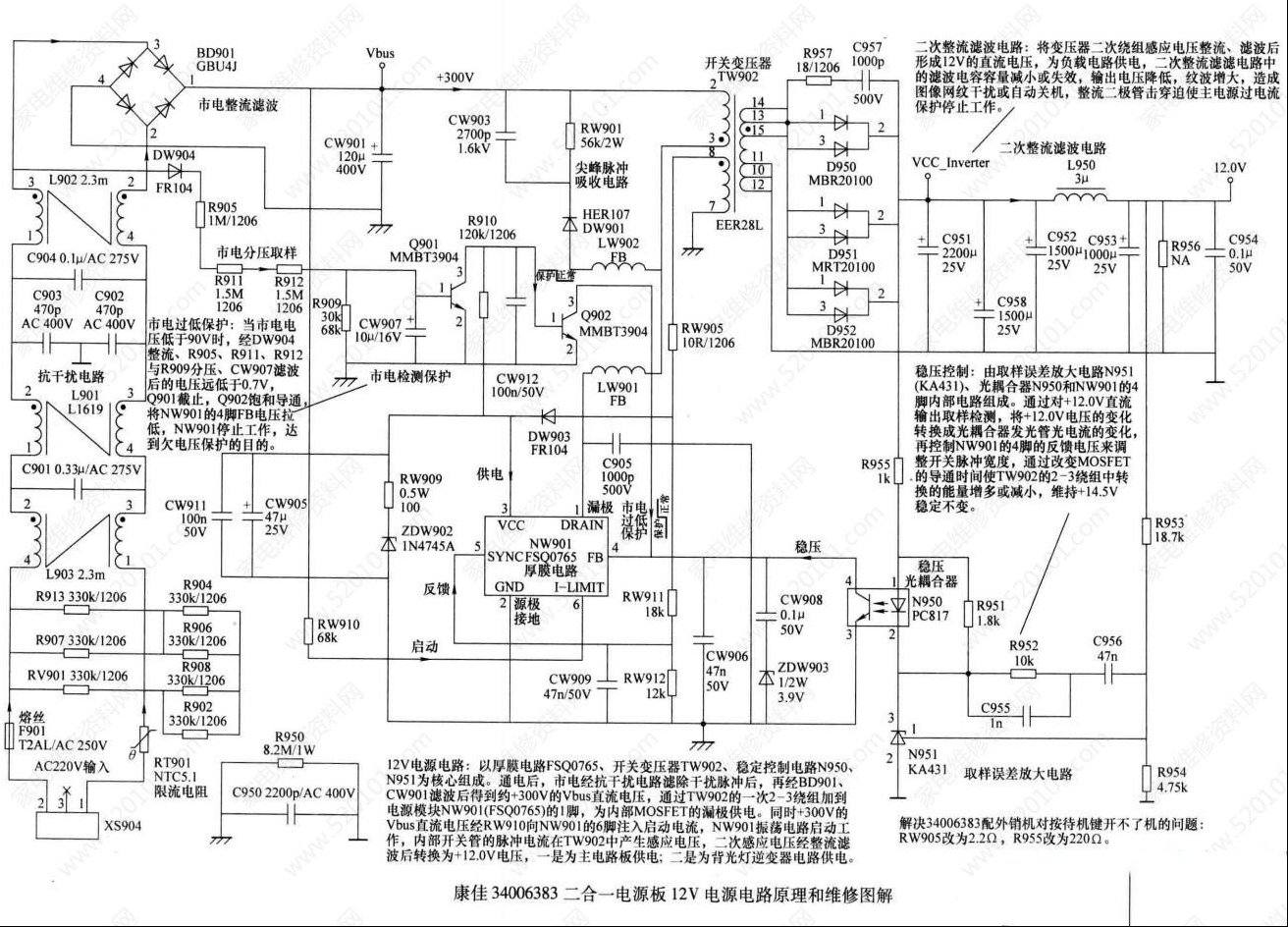

        康佳34006383康佳 34006383二合一电源板电源部分发生故障时,主要引起无光、无图、无声的三无故障。 检修时,可根据烙丝是省烧断、测童开关电源输出电压和电源电路关键点电压的方法,判断故障部位。三无故障的原因是主开关电源末能输出 12.0V直流电压。通过开机观察红色LED (发光二极管)是否发光和发光强弱可以判断主电源的工作状态。如果LED无指示,一般是FSQ0765损坏或未能起振工作。这时检查熔丝F901是否熔断,判断故障范围。
        康佳 34006383二合一电源板道变器电路发生故障。主要引起年幕散障,可通过观察待机指示灯是否点亮,测量关键点电压,解除保护的方法进行维修。逆变器电路发生故障,主要引发有伴音、黑屏幕故障:一是背光灯始终不亮,液晶屏始终为黑屏幕,多为逆变器电路故障,主要检查逆变器板的工作条件和逆变器电路:二是液晶屏开机瞬间背光灯点亮,然后熄灭,主要检查保护监测电路、背光灯管和高压形成电路。
  1.无电压输出
        若熔丝p901熔则查整流滤波元器件BD901、CW901是否击穿漏电,若良好,则测量NW901的1脚对地电阻,正常为150k2左右且有充放电现象。若正反向电阻值都很小且无充放电现象,可判断NW901内的MOSFET击穿。在更换电源模块后试机前,一定要先查TW902是否存在局部短路,尖峰脉冲吸收回路中的DW901、CW903、RV901 县否失效。这 此元器件中有一只失效,都可能损坏电源模块FSQ0765。若熔丝F901完好,则检查Nw901的1脚300v电压和6脚启动电压、3脚vCC电压。1脚无300v电压,是AC220V市电输人抗干扰电路和整流滤波电路发生开路故障; 6脚无启动电压,检查启动电阻RW910是否变质失效; 3脚无vCC电压,查3脚供电电路中的DW903、RW905是否失效,TW902的8-7绕组有无开路。若电源仍不振荡,查5脚外部的同步脉冲电路是否发生故障,NW901各引脚焊点接触是否良好。排除以上疑点后,则需要更换电源模块NW901。
  2.输出电压不正常
         如果开机的瞬间有电压输出,然后降到0V,多为保护电路启动,-是NW901的过电压或过电流保护电路启动,主要检查取样误差放大电路的N951、N950 和分压电阻是否变质;二是检查市电欠电压保护电路,多为降压分压电路的电阻阻值变大。若LED指示管发光很暗,测电源12.ov输出低于正常值,则说明开关电源工作在窄脉冲激励状态,在光耦合器N950,误差放大器N951是否开路。R953、R054、R951、R955是否开路失效,上述元器件中有一只失效,都会使NW901的4脚失控,反馈电压大幅增高,内部MOSFET工作在低功耗弱振工作方式,直流输出电压大幅下降。
  3.检测逆变器电路
       当逆变器不工作,背光灯根本不亮产生黑屏幕故障时,首先测量逆变器的工作条件。为了测量方便,可通过测量输人连接器XS951电压判断故障范围,-是测量1、2脚的12. 0V供电是否正常;二是测量3脚的B/L ON/OFF逆变器开启点灯电压是否正常;三是测量4脚的B/L Bright亮度调整电压是否正常;四是测量U701 (0Z9926A) 的20脚12V和21脚输出的5. 5V基准电压是否正常。如果12. 0V供电不正常,检查电源板供电电路;如果B/L ON/OFF和B/L Bright电压不正常,检查控制系统电路;如果U701的20脚无12V、21脚无5.5V电压,检查R701和U701。逆变器的工作条件正常时,先测量U701 (0Z9926A) 的8脚高频三角波,再测N701的23、4脚和2、5脚有无脉冲电压输出,有条件的测量其输出波形有无和是否正常。如果N701的8脚无高频三角波或23、4脚和2、5脚无脉冲电压输出,故障在以N701为核心的振荡驱动控制电路,否则故障在全桥驱动和高压形成电路中。
  4.检修保护电路

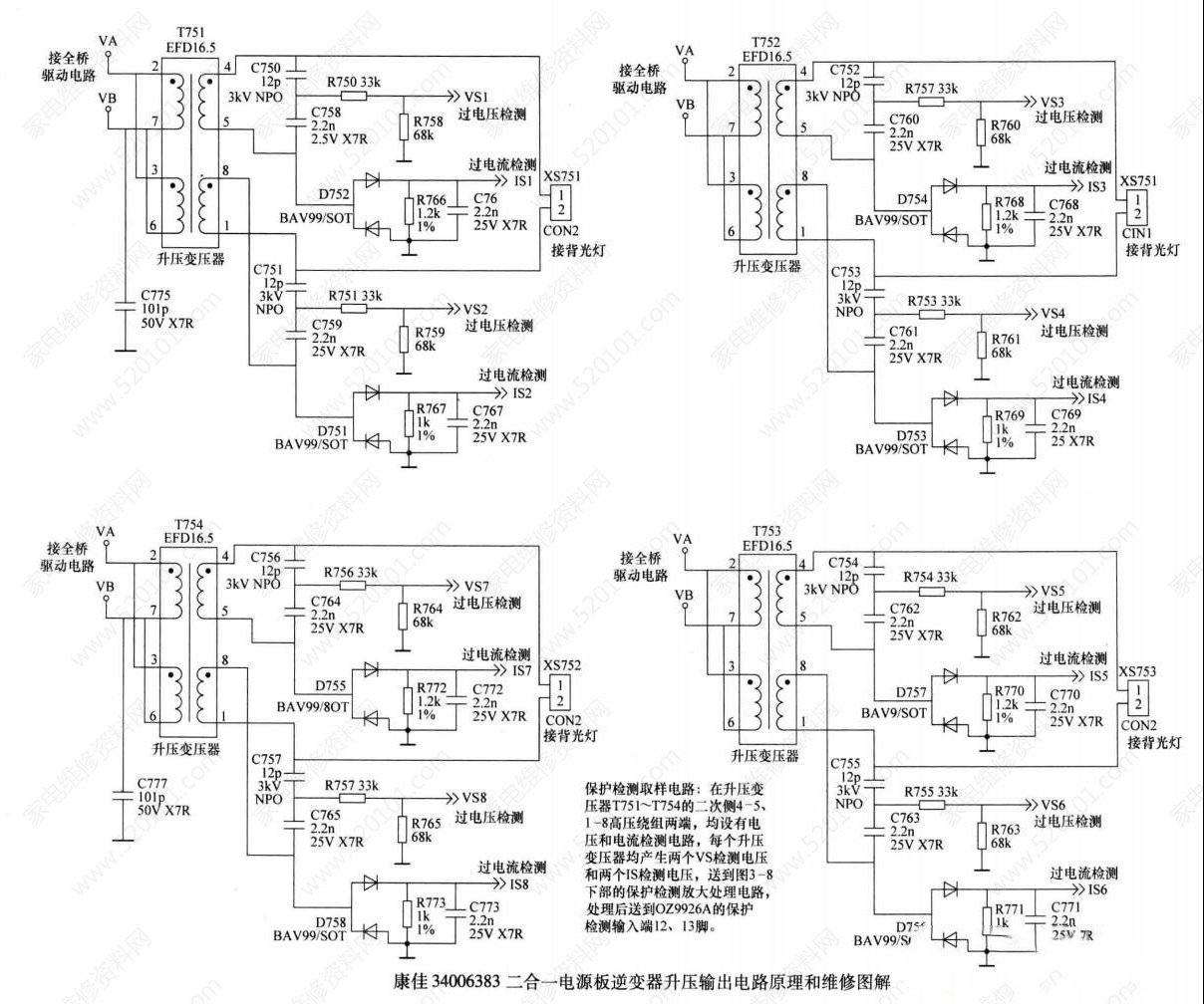

        开机灯管亮一下熄灭,这属于背光保护电路故障。背光保护有两种: 一种是过电压保护; 一种是过电流保护。这两种保护动作时,所表现的现象是有区别的。如果是过电压保护,则灯管点亮后大约1s才熄灭;如果是过电流保护,则灯管点亮后瞬间熄灭(灯管不良的除外)。保护电路启动,多数是由于输出电路开路引起,例如变压器、输出插座、输出电容虚焊等,也有取样电容击穿或开路引起。对前者,可以将变压器、输出插座、输出电容引脚重新焊接一遍; 对于后者,因为有两组这样的电路,所以可以采用对比法。用数字万用表在路测量取样电容的正反向容量,找到在路正反向容量差别较大的一组,更换相关的电容,故障即可排除。对于过电流保护,多数是由于变压器匝间短路引起负载电流过大产生。维修时可以分别将各个升压变压器的-一次侧断开, 进行开机试验,确定是哪个检测支路引起的保护。
        康佳34006383二合一电源板12V电源电路原理和维修图解如图3所示;逆变器振荡与全桥驱动电路原理和维修图解如图4所示;逆变器升压输出电路原理和维修图解如图5所示。
