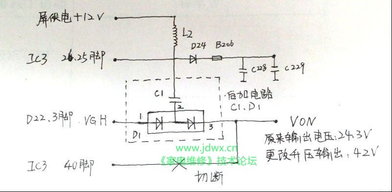

    本人根据日常维修碰到的京东方屏暗影,总结出此款京东方HV320WXC-201暗影故障的维修方法,这个屏VON飞线不用说了,有经验的师傅都懂,网上关于此飞线资料也有,但是暗影处理却不多,我在百度上找了一个方法,解决局部发暗问题,发上来给大家可以参考,具体看下图所示。
