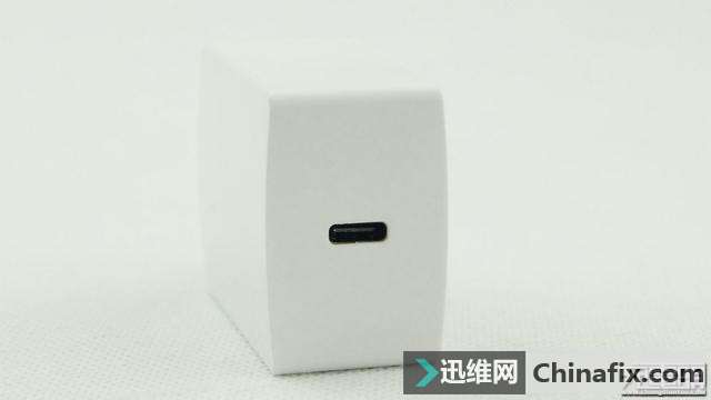

USB PD充电器拆解  SIMPTUNE SPT100AS-30C采用单USB Tyep-C输出,从侧面也能看出电源的造型也异于常规的长方体。

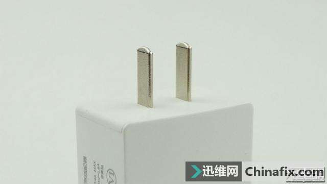

  国标双脚市电插头,采用标准的中规规划,并且兼容美规。

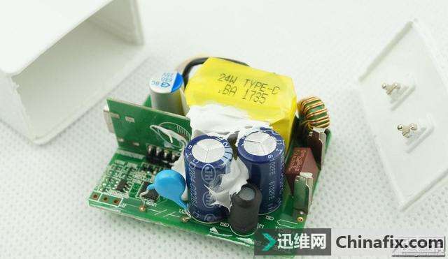

USB PD充电器拆解拆开电源,初步印象就是元件布局紧凑,细节处理到位。
USB PD充电器拆解
PCB电路板正面。
PCB电路板反面。
市电输入端保险丝。
USB PD充电器拆解

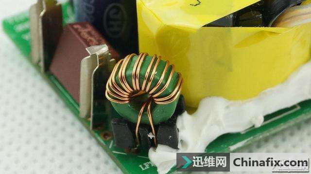

市电输入端共模电感。

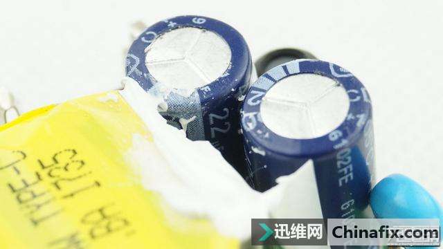

主电容由两枚规格为400V 22微法并联滤波。

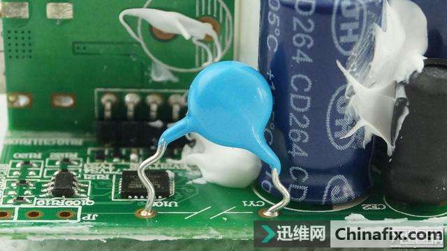

蓝色抗高频干扰电容。

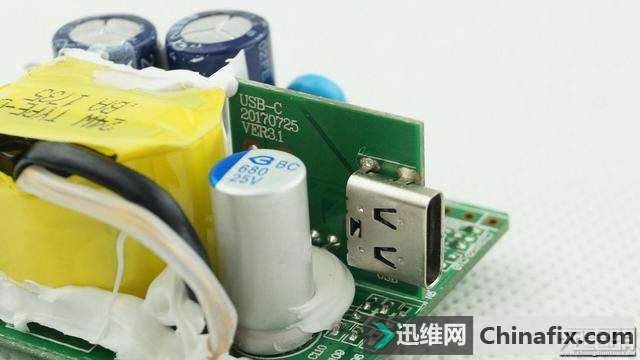

独立的 Tyep-C插座。
USB PD充电器拆解
Tyep-C插座与磁铁无缘。
  输出滤波部分,固态电容来自肇庆绿宝石电子科技股份有限公司(简称“绿宝石”),单颗规格:25V 680微法。
USB PD充电器拆解
Tyep-C插座上其实还有一个滤波电容的空位,应该是预留位。

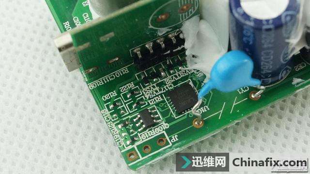

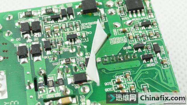

Tyep-C控制、输出电路部分。
USB PD充电器拆解初级PWM。
USB PD充电器拆解主开关管型号U7N65H。
杰华特微电子提供的同步整流MOS,型号JW7707D。
USB PD充电器拆解光耦。

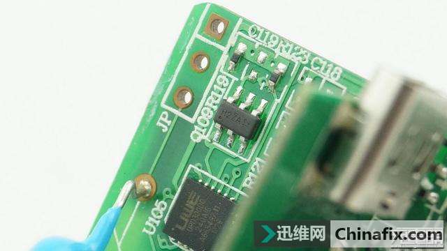

  优微科技提供的 USB PD/Tyep-C的单芯片控制器芯片UPD300D0-24QAIG,从电路来看,单芯片实现两套快充技术协议。
USB PD充电器拆解  来自威兆型号VS3508AE,两颗MOS组成关断输出以保护设备。
