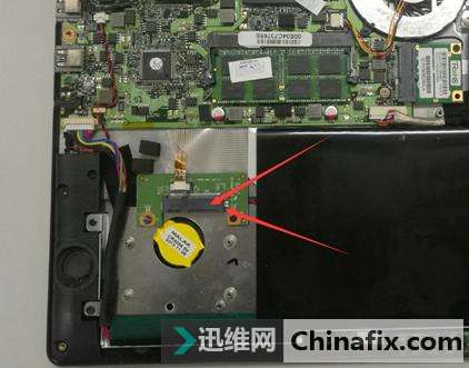

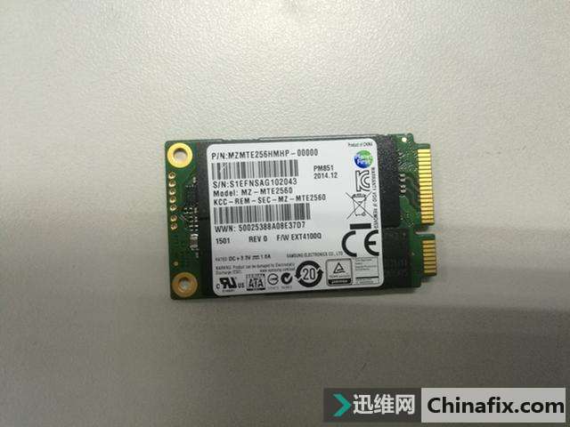

  不知道同事去哪里搞了收到其他维修同行的一台几年前的产品,只有一个HDD,因为用的时候感觉有点卡,果断买了一个SSD,准备加上去。这个要说明一下,首先你要了解你的电脑到底有没有预留SSD接口的,还有就是如果有也要确认接口的类型,有MSATA的,M.2的,还有也可以装在HDD的位置。增加新SSD,自然要重装系统,当然,也可以把HDD里面的系统转移到SSD上的。但是如果可以的话还是建议重装系统,毕竟原来的系统用久了“垃圾”较多,让你体验不到SSD的“快”。
  好了,直接上图,老机器,新SSD:

  大家看到哪个是SSD接口没,没错,就是这个,MSATA接口:
老电脑升级SSD的方法(图3)

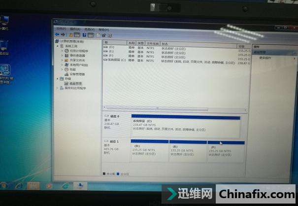

  装上SSD,这个不上图了,就是把SSD插上去就行了,然后上螺丝,开机装系统,因为机器有点老,所以还是装WIN7算了。装系统这里要跟大家说下,装WIN7系统,如果有两个硬盘,建议装系统的时候先把另一个硬盘先拆下来,硬盘如果不拆下来,装系统时系统的引导可能会安装到另外一个硬盘。
  系统是分引导和系统文件的,之前就试过,两个硬盘,结果装系统的时候系统引导安装在HDD上了,系统文件在SSD,这样的话如果一个硬盘坏了或者把HDD全盘格式化了就进不了系统了。所以为了保险,可以先把HDD先拆下来,装好系统再装上去。系统搞掂了,因为旧硬盘没什么资料,所以全盘删了重新分区,满血复活,开机只要十五秒,以前基本都是一分钟进系统。
老电脑升级SSD的方法(图4)
