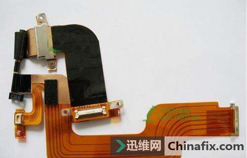

  笔记本电脑屏幕跳动是如何维修?大多数的屏幕跳动问题是由于笔记本的屏幕的线缆接触不良导致的,因为笔记本的开合导致屏线会随着移动,虽然做了固定处理,但是难免部分同学的笔记本的屏线 会出现了松动现象导致接触不良,当使用笔记本或者敲击键盘的时候震动或者笔记本自身的风扇的震动都会导致出现不稳定的信号反应为屏幕的闪烁。
  当然也有的现象是因为驱动引起的,不过预装的系统如果不是错误的操作情况下,一般驱动程序是不会出问题,对于一般的用户来说也没有什么好的办法解决这个问题,因为这个是必须要拆开电脑来弄的,建议送到售后去解决。

电脑屏幕跳动是如何维修 图4Mac产生这种屏幕抖动的现象,基本上是由于硬件出现了问题,可能有以下几种原因:1、由于屏幕排线松动引起的
2、显卡的问题
3、屏幕的问题Macbook Pro Air 笔记本电脑屏幕跳动的怎么修理:1、首先你可以尝试,重置您的系统管理控制器(SMC)和非易失的随机访问储存器(NVRAM),查看是不是系统的问题。
  重置 SMC:关机并连接电源,同事按下Shift-Control-Option 键和电源键,松开所有按键,开机。
  重置NVRAM:关机,开机听到启动声的同时按下:Command ()-Option-P –R这四个键,一直到电脑重新启动后松开。
2、如果以上方式不能搞定,则说明是硬件问题。
  你可以尝试外接一块屏幕,查看外接屏幕是否显示正常,如果外接屏幕正常,则说明屏幕或者是屏线有问题,需要更换屏幕或者屏线;反之,如果外接屏幕也存在抖动的现象,则说明你的Mac显卡可能存在问题。经验分享:  按照我们的经验,闪屏的问题,80%是由于屏线松动问题导致的,需要更换屏线来搞定。
