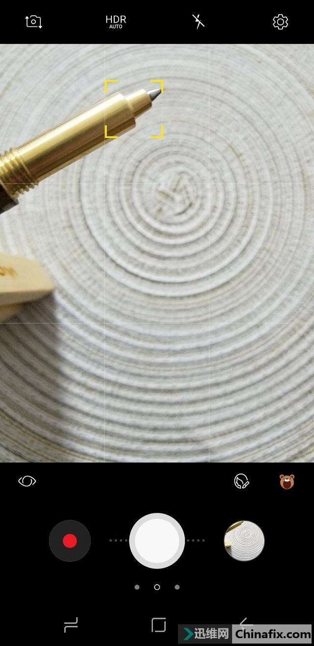

  三星的S8系、Note 8和iPhone 7/8/X系具有相似功能,当手戳屏幕后,对焦框会出现,对焦框内的物体会被锁定焦点,这个时候重新构图也不会脱焦。这算是动体追焦的一种衍生,手戳屏幕是为了锁定对象,因为手机都是广角镜头,它没法像长焦镜头给快速移动物体以特写,设定对焦点并跟踪框内物体更符合手机的运用逻辑。

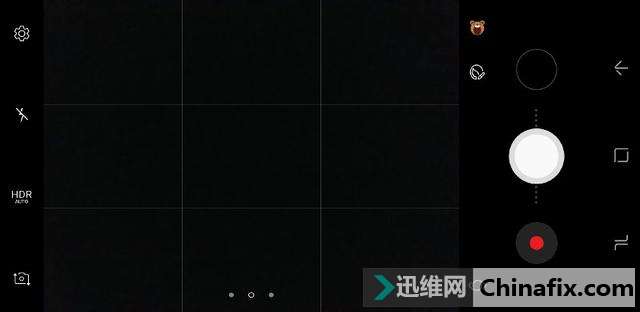

黄金点位对焦
  除了轴对称或者中性对称的构图,大部分稍微讲究一点的构图,都会将被摄对象放置在黄金点位上,这样的构图看上去更自然顺眼。
什么是对焦优化?--手机拍摄软件中的九宫格辅助线
  通常手机都会提供构图辅助线,大部分是标准九宫格线,这是最常见的。少数机型还提供黄金比例的九宫格线以及黄金螺旋线。以最常见的标准九宫格线为例,其中宫占据1/9面积,四个顶点分别位于经纬线0.33和0.66的位置,黄金分割点是0.618。那么中宫边线内侧区域,就是黄金点位区域。拍人拍物拍虫子拍花花草草,焦点位于黄金点位都会更为合适。
什么是对焦优化?--vivo X20 Plus 智能手机-自动对焦逻辑欠妥的例子
  制造商=VIVO;型号=VIVO X20PLUS A;焦距=3毫米;等效焦距=5毫米;光圈=F1.8;测光模式=中央平均;感光度=ISO195;白平衡=自动;曝光时间=10/500秒;曝光程序=未知;场景类型=标准;日期=2017.11.28 13:48:32
什么是对焦优化?--HUAWEI 华为 Mate 10 智能手机-对焦失败的例子
  制造商=HUAWEI;型号=ALP-AL00;焦距=4毫米;等效焦距=27毫米;光圈=F1.6;测光模式=模式;感光度=ISO50;白平衡=自动;对比度=标准;饱和度=标准;锐度=标准;曝光补偿=0.0EV;曝光时间=163000/1000000000秒;曝光程序=程序模式;场景类型=标准;日期=2017.11.15 14:12:21
  然而,大部分手机并没有为这种构图做对焦优化。这些手机的默认对焦点就是中央一个小小的点,只要合焦成功就完成操作。而更符合逻辑的对焦流程应该是,先去黄金点位区域搜寻适合对焦的对象,而不是中心点最优先。
