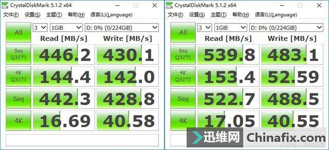

  慢慢普及的USB3.0(也叫USB3.1 Gen 1,文字游戏)理论速率达到5Gbps,比SATA3.0的6Gbps略低一些,当移动固态硬盘运用时会受到性能限制。而USB3.1 Gen 2才是真正的3.1版本,速率10Gbps,能让SATA3.0接口的固态硬盘充分跑起来。下图是ToshibaQ200 240G固态硬盘作为移动硬盘运用,左为USB3.0(USB3.1 Gen 1),右为USB 3.1 Gen 2:

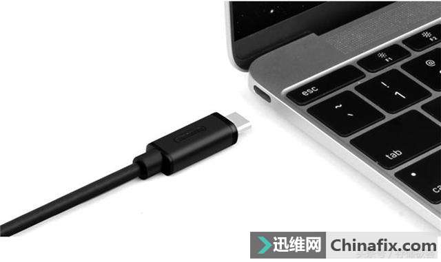

  在最近刚刚提出的USB3.2规范使用了USB Type C接口,能利用原有USB Type C线材实现传输速率的翻倍——20Gbps!USB3.2到底是如何维修到这一点的?
速度翻倍的最新USB3.2接口怎么用 图4
  Type C接口几乎与USB 3.1 Gen2几乎同时问世,但却并不是USB3.1的专利,事实上很多手机上的Type C接口只达到了USB2.0标准,手机运用它的主要目的是为了不分正反面的随意插拔特点,以及更大供电电流(900mA->3A):

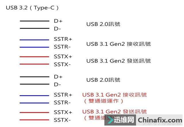

  USB 3.1只利用了Type C接口正反面中的一侧插针来实现正反插入都能用,而USB 3.2非常聪明的同时利用正反两面的所有插针,实现双通道的数据通信能力,让传输速率从USB3.1 的10Gbps翻倍提升至20Gbps:

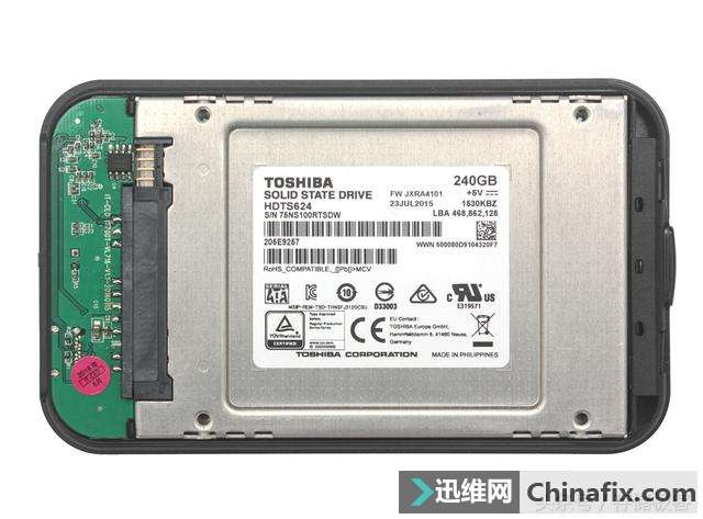

  放眼当前电脑外设市场,对带宽最为渴求的当属移动硬盘,尤其是移动固态硬盘。移动固态硬盘组装容易,只需选择一块功耗较低的SATA固态硬盘装入移动硬盘盒即可,便携抗震。
速度翻倍的最新USB3.2接口怎么用 图7

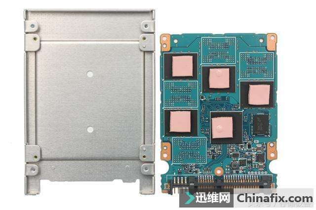

  而固态硬盘的选择也有一定的讲究,比如最好选择MLC闪存固态硬盘,这样在拷贝大量文件的时候就不会出现写入掉速现象,充分体现移动固态硬盘的性能优势。现在MLC固态硬盘所剩已然不多,性价比最高的选择当属ToshibaQ200,240GB容量大约600出头,8通道主控、ToshibaMLC闪存,金属外壳搭配导热垫加强散热。

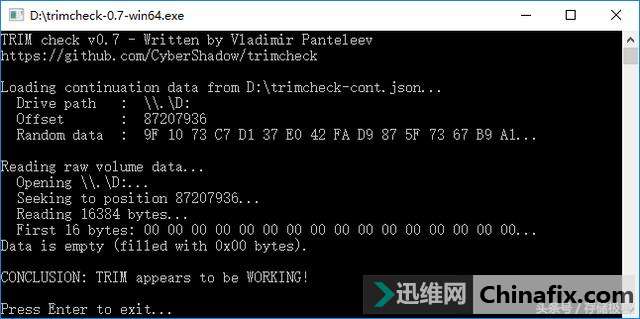

  对于硬盘盒只有一个要求,那就是固件需要支持Trim,这样组装出来的移动固态硬盘才能实现长期运用不掉速。要验证移动固态硬盘是否支持Trim,只需运用名为Trimchecker的小程序,间隔30秒运行两次即可,如第二次运行结果中看到一串0就表示Trim工作正常。

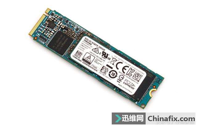

  对于SATA固态硬盘来说,USB3.1 Gen 2已经能够满足性能需要。而USB3.2的问世则了大家更多想象空间:20Gbps的带宽虽然不够支撑当前NVMe固态硬盘PCIE 3.0 X4的32Gbps读写带宽,但未来精简版的PCIE 3.0 X2接口NVMe固态硬盘只要有对应的桥接芯片,就能实现2000MB/s左右的读写速度,届时蓝光电影秒传不再是梦。
速度翻倍的最新USB3.2接口怎么用 图10
  据现在了解到的信息来看,USB 3.2距离实用还需要两三年的时间,USB转NVMe协议的桥接芯片也还处于研究当中。一颗MLC闪存的SATA固态硬盘搭配USB3.1 Gen2移动硬盘盒是现在的最佳选择。
