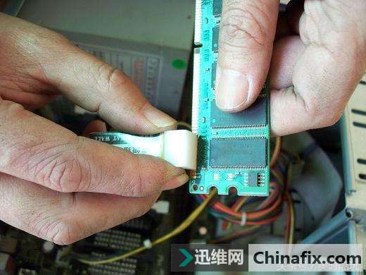

内存条接触不良如何维修  3、拿橡皮擦来回擦内存的金手指。

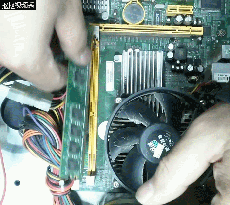

  4、重新插入内存,注意内存的正反,内存金手指的中间位置有一个小缺口,要正好对着内存槽里杰出来的一块。然后把内存向下按下去
内存条接触不良如何维修

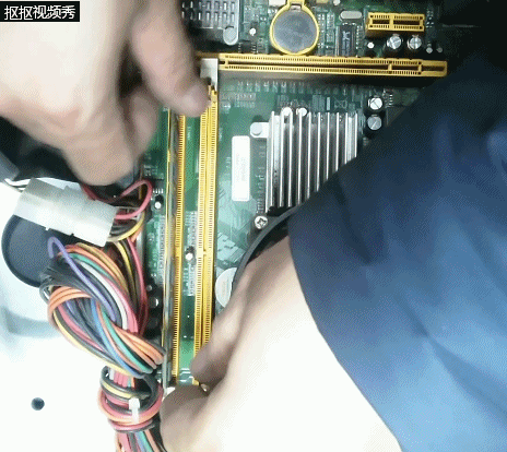

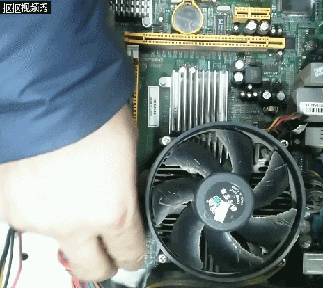

  注: 如果你觉得上面的做法太难,或者怕自己把电脑没弄好还搞坏了,我可以教你一个更简单的方式如下,这个先翘起内存的一边再按下去,重复几回,再换另一边一样做几下,也可以起到上面的效果,可以试试
