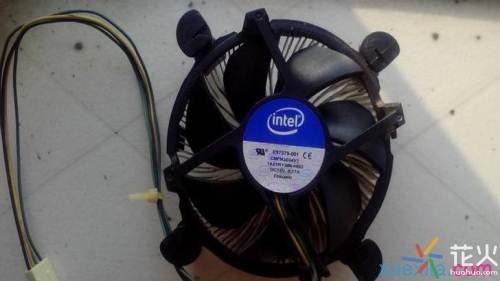

      电脑启动cpu风扇不转如何维修?可能还有些网友对此不太了解,那么下面就由学习啦小编给你们介绍电脑启动cpu风扇不转的原因及搞定方式吧,希望能帮到大家哦!
电脑启动cpu风扇不转的搞定方式一:
  如果是笔记本的话 电脑启动 cpu风扇不转是正常的 要热到一定程度才转,台式电脑的话 如果你是品牌机的话 这个也算正常 跟笔记本同理,组装机一般都会转 低温低转 高温高转 你看看你的电源方案里散热方式是不是选择了被动,如果以前转 没改动过系统设置 重新启动一下还不转的话 一个可能是风扇坏了 另一个可能是主板问题,既然不转 开机没问题 你在关机状态下拔掉风扇的线 找两根带外皮的细导线 最好是不一样色的 分别连接到风扇的正负极 怎么区分 请百度三针或者四针风扇阵脚定义 用连接正极的导线另一端去连接大4p接头的黄线 (12V+)负极导线的另一端连接大4P接头的黑线 风扇不转就是风扇坏了 风扇转 可能是主板风扇输出的问题。
其次:
  一.处理器风扇的电源线没有插到主板的处理器Fan(处理器风扇)接口上,而插在了其他风扇接口。这样插接虽然不影响计算机正常运转,但BIOS却无法监测到处理器风扇的运转情况。
  二.处理器风扇的电源线与主板上相应的接口接触不良,这种情况比较常见。
  三所采用的处理器风扇为不合格产品。其电机只有两根电源线,而没有中间的测速导线,从而无法向BIOS反馈风扇的转速信息。
  四.该机的主板与处理器风扇在测速导线的电气性能指标上存在不一样。从而使BIOS不能得到正确的电气信息。但这种情况常常导致BIOS所报的风扇转速与实际转速有较大差距。在确定第1、2两种情况不存在的前提下,一般不会出现报告转速为零的情况。
  问题搞定:经过分析,对误报原因有了一个大致的了解,这样搞定起问题来也就有的放矢了。经过检查,发现该处理器风扇的电源线插在了BAKFan(备用风扇)接口上。将其正确插到处理器Fan接口上,然后到BIOS中进行监测,一切正常。
