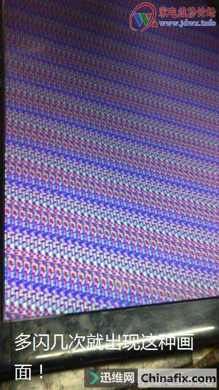

      今天收到同行送来的故障机壹台液晶电视,开机播放几分钟就会出现打隔现象:图声时有时无,背光正常。多看久一点就弹出一种花格图片出来。从现象看,估计是主板出问题了。

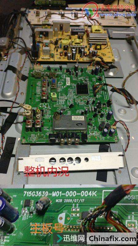

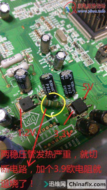

  拆盖检测电源板上输出的5V、12V、24V电压都正常,目标就转移到主板上来了。开机等待问题出现时,当测主板上的其中一个稳压块(1.2V)的时候,表针会随着图声打隔时,此电压会一上一下地摆动!手摸此稳压管发热严重!再理电路,前面还有一个3.3V的稳压块,手摸上去更烫手!说明问题就在此处了。

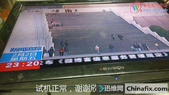

  先代换此3.3V稳压管,开机后,几分钟就发烧!再加散热铝片,看了半个小时左右,问题又出现了!散热片也烫手!说明电流过大引起的。在线测量电路没有存在短路情况,代换了旁边几个滤波电容也无效!苦思瞑想之际,切断此两稳压块的连接电路,加个3.9欧的电阻上去。试机后,两稳压管全退烧了!连续试机几小时,安然无恙!电视不再打隔了。
