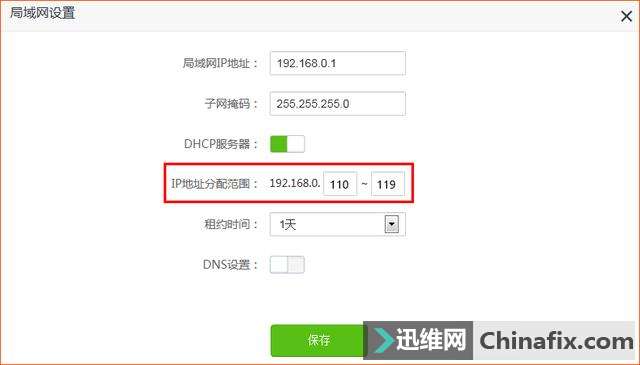

  ②设置路由器IP地址池的范围
  方式:还是登陆路由器设置界面,点击 “系统设置”—“局域网设置”—设置IP地址分配池范围,如IP地址范围为192.168.0.110~119,然后按保存即可。
无线路由器怎样限制人数  IP地址分配范围设置完成后,当连接设备数达到10台,其他设备就无法连接了。

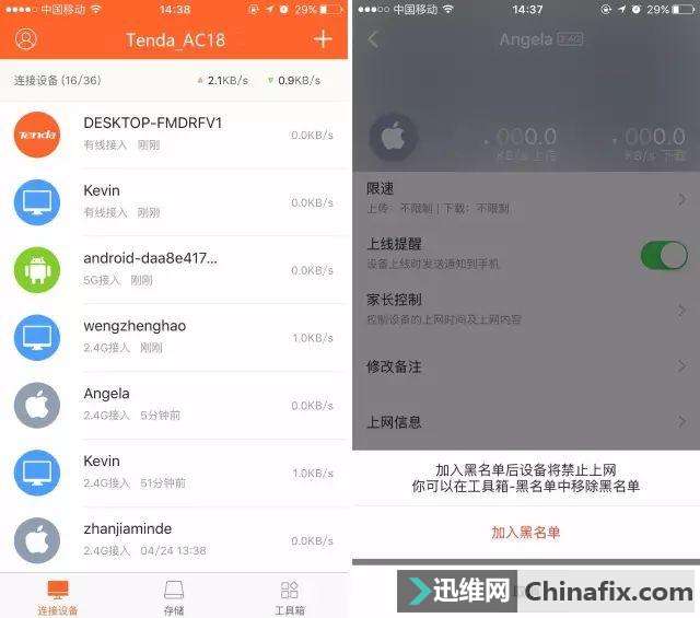

2.手动禁止设备上网
  如果你的路由器支持手机APP管理,那么你可以直接打开“Tenda 无线WiFi”管理APP,在 “设备列表”中找到想要禁用的设备,然后点击“黑名单”可禁止相应设备运用无线WiFi网络。
