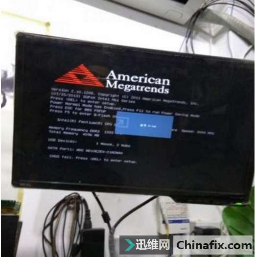

  是的,主板点亮了,装回风扇再上电,屏却是黑黑的,故障回来了。拔掉风扇,上电又点亮了,难道是风扇问题,换上新的,故障依旧。此时天空飘来五个字,为何会这样?量一下主板CPU_fan插脚,供电都没有问题,各引脚间也没有短路。再次拔掉风扇,主板再次点亮,没有延时很干净,看屏注意一个细节提示:cmos fails 难道BIOS程序有误了(这时盟友会问,CMOS放电了吗,你说呢?)不废话了,刷BIOS吧,找资源,找了许久没有找到,没办法,目光再次回到主板上,上风扇点不亮,不上风扇正常点亮(可以进系统),难道还是主板FAN接口问题,如果不接改接其它供电,会不会正常!拔开电源黄色线直接接上风扇红色引出线,地引出线直接搭机箱金属体。看一下我的猜测会不会正确,上电故障依旧啊,点不亮!现在故障点在这里,主机一定要风扇不转的情况下才能点亮,难道是温控出问题了,但按正常思路是过热才是保护的,冷了也会保护??如果真是这样,真是奇葩的故障啊。如果动元件也真不好搞,算了,我灵机一动,土办法吧!接下来看我如何修复这一奇葩故障!

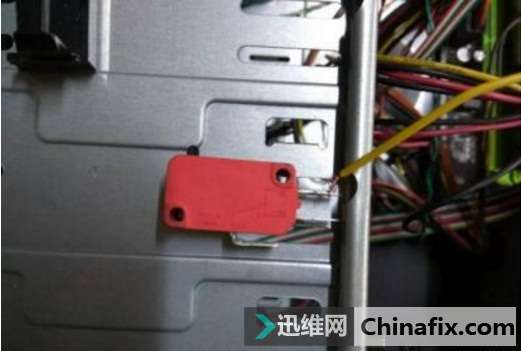

  现在思路是这样,开机前不要让风扇转,等到主板点亮后再让风扇转,因手头没有延时开关,那就找个开关,功能要这样的:初始状态是通路,按下开关时断路。还好找到一个手持电动螺丝刀的开关,上图:
主板掉电怎么维修

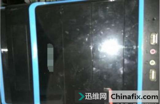

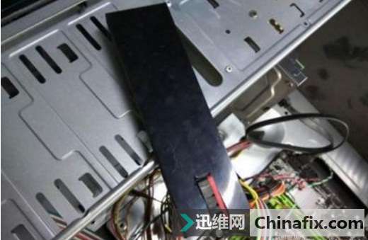

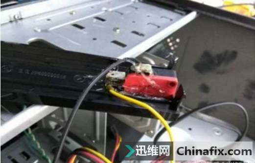

  就是这么一个开关,一头连接电源黄色线,一头连接风扇红色供电线,把机箱前面板挡条挖个口子,能放入开关即可。用塑胶粘好,固定好就行。打字太累了,整个流程直接上图:
主板掉电怎么维修
主板掉电怎么维修
主板掉电怎么维修
主板掉电怎么维修
主板掉电怎么维修

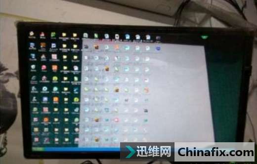

  使用电脑时,先按住这个开关,等屏点亮时,再放开开关,相当于点亮后风扇开始转,不影响散热,我开机使用电脑一个小时,上网开软件,都没有问题,打电话给客户过来取机。这时盟友会问,为何不直接换主板,我这个人能修则修,而且这板没有现货,又是公司电脑,数据多,客户还不愿意重装系统。换主板旧的100要不要,你给客户200要不要,还要来回装系统拷数据。这利润,我装个开关依然可以用。换板子是容易,但是这种修复具有现实讨论意义。   至此,主板掉电怎么维修?主板开机10秒掉电检修思路介绍完毕。
