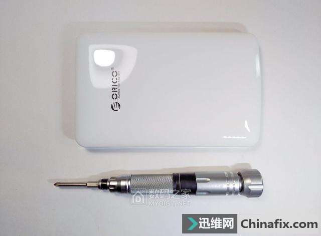

      这几天奥瑞科的充电器活动挺多,但偶的够用了,就撸了个USB3.0硬盘盒,它的内部结构如何呢?下面我们通过奥瑞科USB3.0硬盘盒拆解来一探究竟!

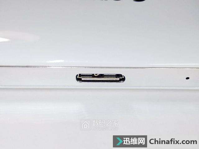

奥瑞科USB3.0硬盘盒拆解
用的3.0的microUSB口

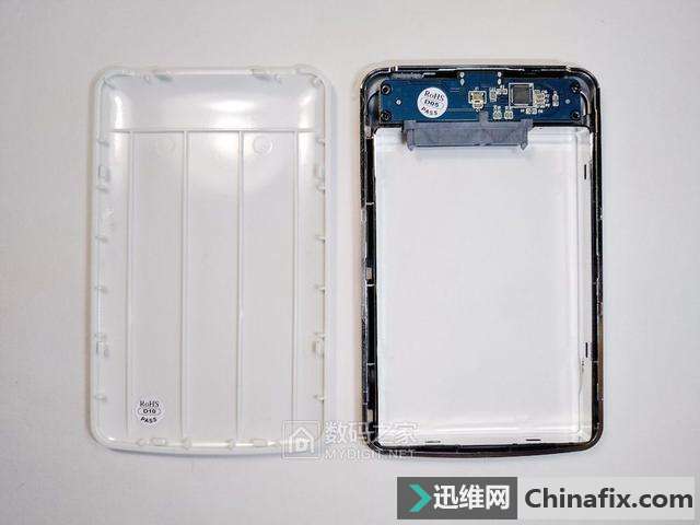

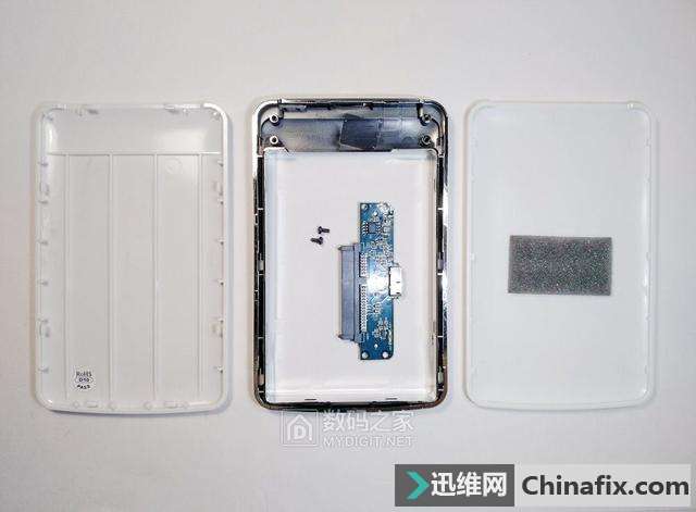

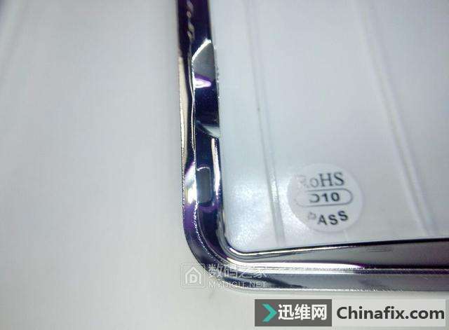

免螺丝规划,推开
奥瑞科USB3.0硬盘盒拆解-成功分离
塑料的,不知道这卡扣能支持几次
中框也是塑料

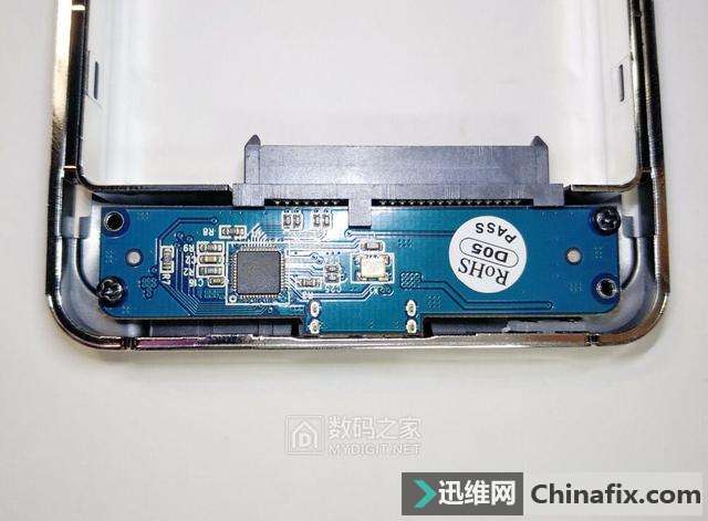

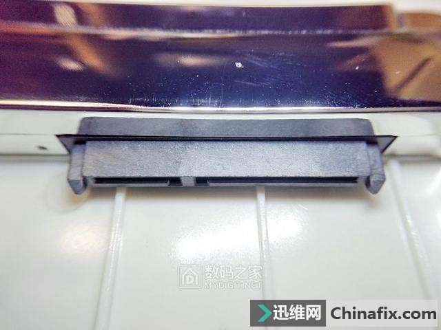

SATA口
奥瑞科USB3.0硬盘盒拆解-SATA口

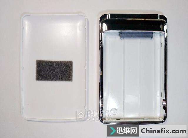

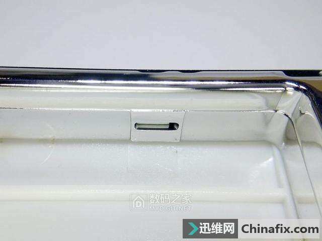

底壳也是卡扣固定的

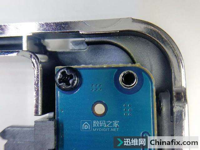

板子露出来了
奥瑞科USB3.0硬盘盒拆解-主板

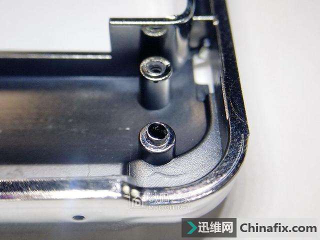

原来用的是塑料销钉

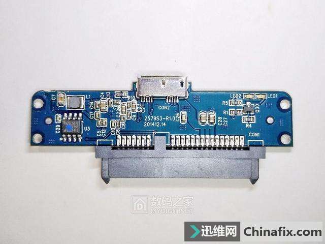

板子正面
奥瑞科USB3.0硬盘盒拆解-主板正面

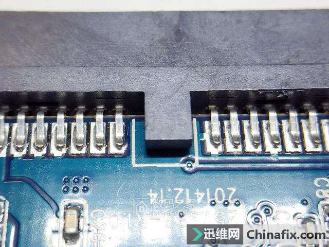

14年的规划!看来是在清库存
  SATA口除了这部分卡在板子上,就只有针脚了,感觉久了会松

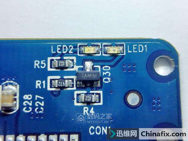

俩指示灯

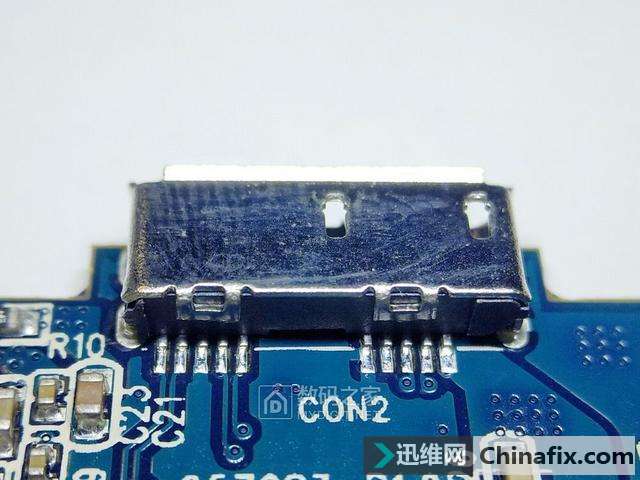

3.0座子,估计新品应该用tpye-c的了

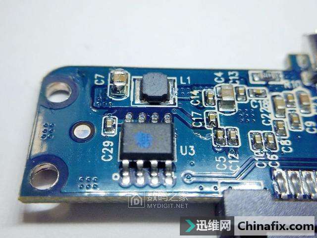

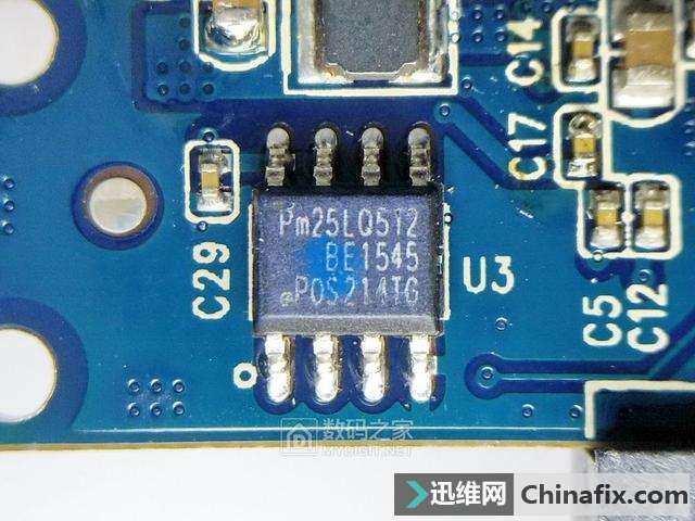

  8脚IC看不清
用硅脂擦擦,原来是PM25LQ512,64KB的闪存

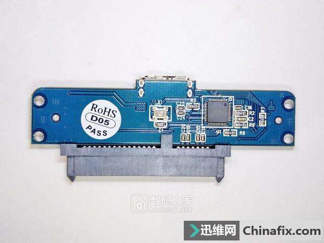

板子背面
奥瑞科USB3.0硬盘盒拆解-主板背面

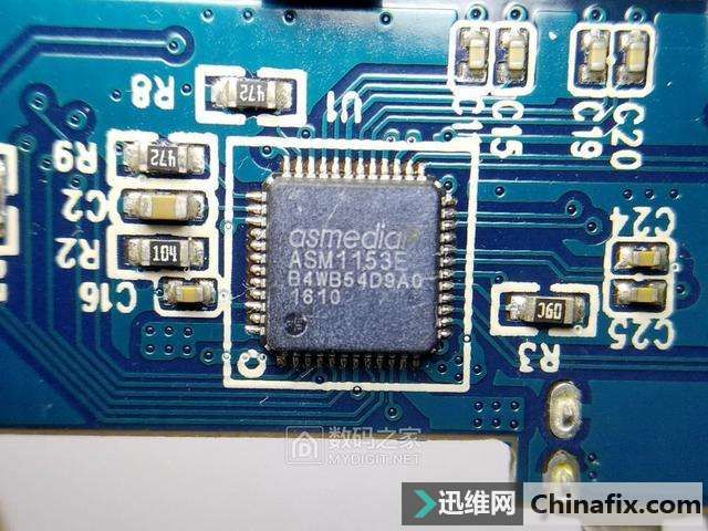

这是主控了,ASM1153E听说比较好

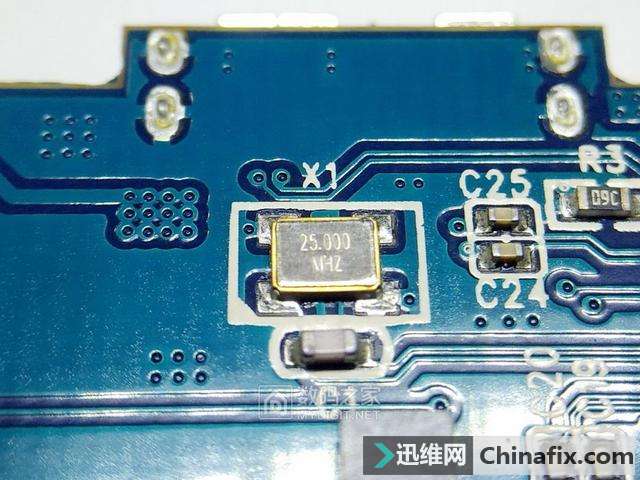

还有个25M的晶振

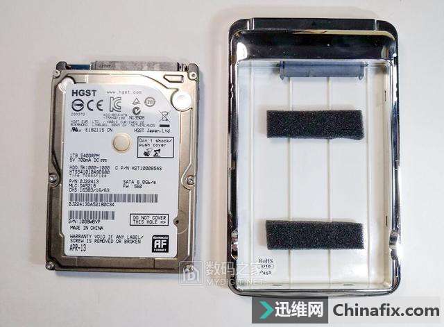

装硬盘,以前的1T仓库盘,送的泡沫胶垫这样用的。
底部缝隙另加了泡沫垫

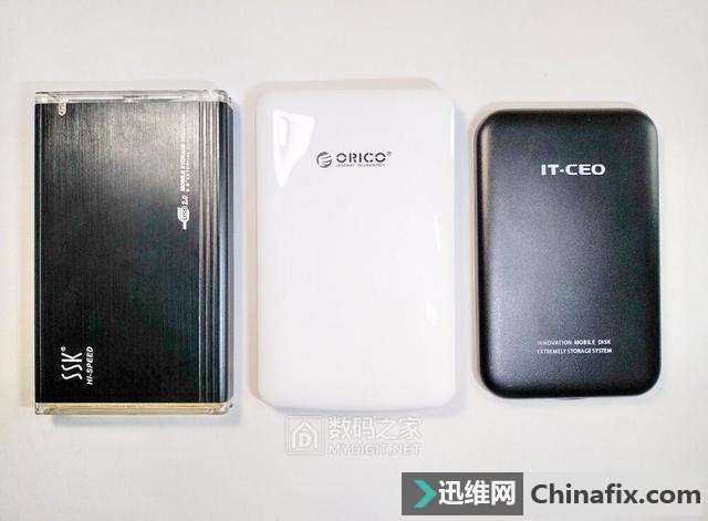

  硬盘盒小团聚,还有个USB1.1的懒得找了,看来还是铝壳的体积小。

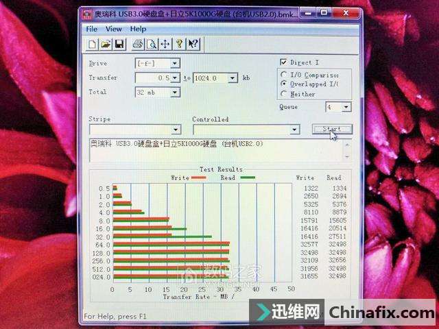

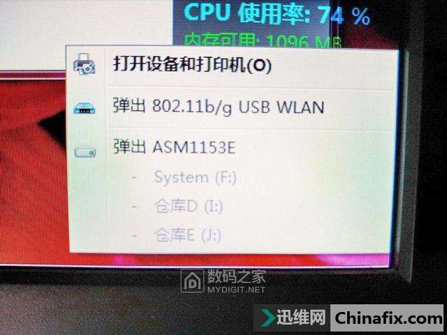

  没USB3.0,也要通电测验一下
数据自然和2.0的差不多
  这个硬盘盒体积大了点,全塑规划像个玩具,不过还是能用的。
