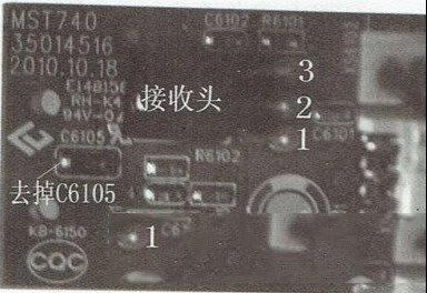

摘要: 收到同行送来的故障机壹台康佳LC32HS62B液晶电视,故障表现为遥控灵敏度低,且遥控距离变短,首先检查遥控器的电池正常,换用同型号遥控器(KK-Y315)后试机,故障依旧,由此判断遥控接收电路有问题。该机接收头电路图如图 ...
    收到同行送来的故障机壹台康佳LC32HS62B液晶电视,故障表现为遥控灵敏度低,且遥控距离变短,首先检查遥控器的电池正常,换用同型号遥控器(KK-Y315)后试机,故障依旧,由此判断遥控接收电路有问题。该机接收头电路图如图1所示,实物如图2所示。
        测量遥控接收头③脚(供电)电压为1.35V,远低于正常值3.2V;①脚输出电压为1.0V,低于正常值2.8V。检查电阻正常,怀疑接收头或电容C6105漏电。拆下C6105再测③脚电压恢复正常。测量C6105电阻仅为几十欧姆,且不稳定。由于笔者手头没有同规格的贴片电容,干脆不用该电容试机,故障机修到这里,终于修好值得探讨。。后来又检修几台该机型液晶彩电遥控失灵故障,都是C6105漏电,拆掉C6105即可。
