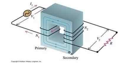

  Qi无线充电原理其实非常简单,著名的电磁感应原理作为其理论基础,简单来说就是电流在流过线圈的时候,会产生磁场,而靠近磁场的线圈,就会产生感应电流,从而实现了电流的无线传递。整个过程其实非常简单,就像变压器一样,两两线圈之间铁块连接,而无线充电则将铁块变成了空气,从而实现无线充电。对比而言,传输介质的不一样,效率也会有很大的分别,磁场在空气中,能量的损失非常大,搞定的方案就是增大电压和功率,实现能量的集中传输,从而抵消能量在空气中的散失。
