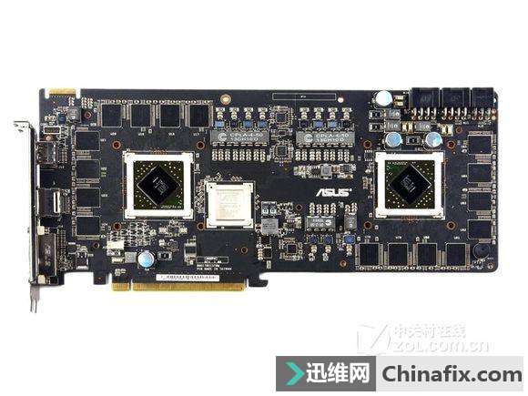

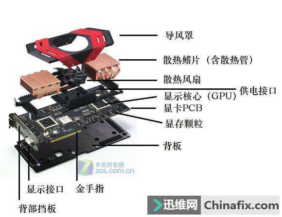

  下面介绍台式电脑独立显卡的组成。以华硕ASUS ARES拆解图片为例。
台式电脑显卡知识科普(图2)
  实显卡是一个小主机的缩影,并不像处理器那样高度集成,而是包含了很多组件。
  显示核心(GPU)
  GPU全称是Graphic Processing Unit,中文翻译为“图形处理器”。NVIDIA公司在发布GeForce 256图形处理芯片时首先提出的概念。GPU使显卡减少了对处理器的依赖,并进行部分原本处理器的工作,尤其是在3D图形处理时。如果说处理器是整个机器的心脏,那么GPU就是整个显卡的心脏。显卡负责的图形处理所有依靠这颗小小的GPU。一般说来,衡量GPU工作能力的参数有两个:流处理器数量和核心工作频率。其他特点:光栅单元(ROPS),L1缓存,核心面积,制造工艺。GPU有不一样的架构,其包含的参数直接决定了显卡性能的高低。主要参数是流处理器和显存控制器,与GPU代号有关。
  电脑显卡PCB
  印刷线路板(PCB,Printed Circuit Board)主要功能是提供电子元器件之间的相互连接。如果一张显卡连最基本的电路都规划不好的话,即使给你再好的电容、显存颗粒等等可能也无法稳定的运行,更别提进一步超频什么的了。所以PCB对显卡来说也是非常重要的。一般说来,PCB的层数越多,长度越长,容纳的电气元件越多,电路越复杂,用料越多,显卡性能越好。
  电脑显卡PCB上主要查看的是用料的高低。可以通过粗略查看电子元件的密度,显卡供电相数来判断同型号显卡的好坏。
  ARES显卡正面PCB
台式电脑显卡知识科普(图3)

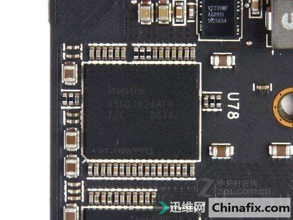

  显存颗粒特写
台式电脑显卡知识科普(图4)

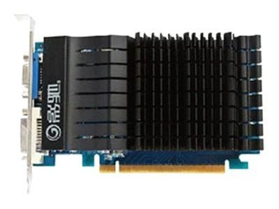

  散热
  电脑显卡散热一般是风冷主动散热,就是在散热片上加装风扇,被动散热指的是没有风扇,依靠自然气流散热。
  散热的好坏可以通过看散热面积大小,铜管直径和数量,风扇类型和数量来得到。
  被动散热一般鳍片比较宽厚,覆盖面积大,使用于发热比较小的低端显卡(这只是一般说法,也有奇葩旗舰卡用被动散热,其意义并不大)。
  9影驰G210,被动散热
台式电脑显卡知识科普(图5)

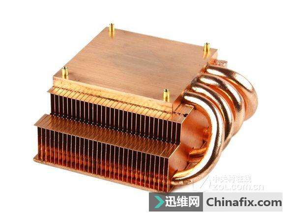

  主动散热,散热鳍片一般会有铜管。铜管加快核心向鳍片传热的速度,使得散热鳍片均匀受热,所以理论上铜管直径直径越大,铜管数量越多,散热越好。ARES散热鳍片+铜管特写
台式电脑显卡知识科普(图6)

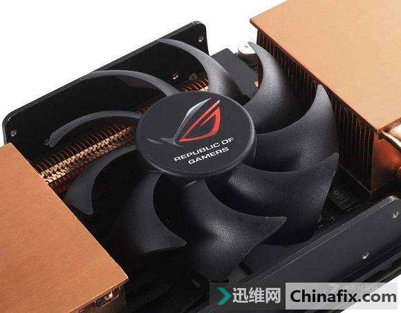

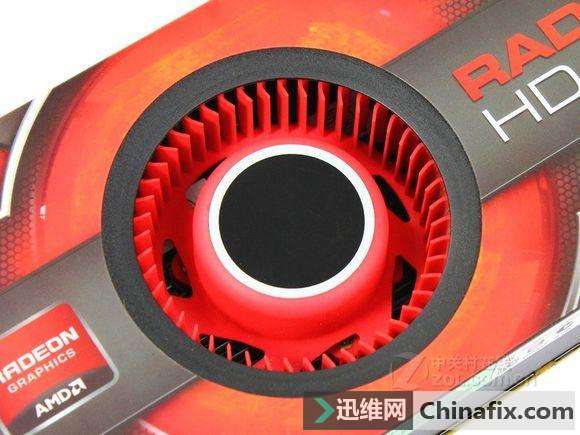

  动散热用到的风扇有两种,普通散热风扇和涡轮风扇。前者一般转速低进风量较小,通常会配多个风扇在高端显卡上;而后者转速较高,进风量较大,一般一个显卡只用一个涡轮,但噪音较大。通常只有公版高端卡才会用涡轮。
  ARES散热风扇特写
台式电脑显卡知识科普(图7)
  XFX HD6990涡轮风扇特写

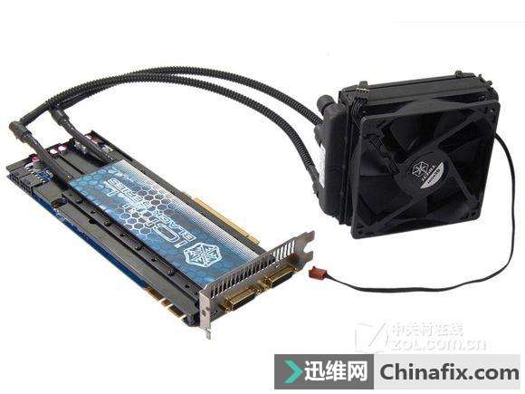

  了风冷外,电脑显卡也可以选择水冷。水冷可以不考虑风道对散热的影响,一般使用于多卡互联平台。至于显卡自己改造水冷平台的方式和技巧,大家可以百度。
  Inno3D GTX580冰龙黑金版 水冷散热
台式电脑显卡知识科普(图9)

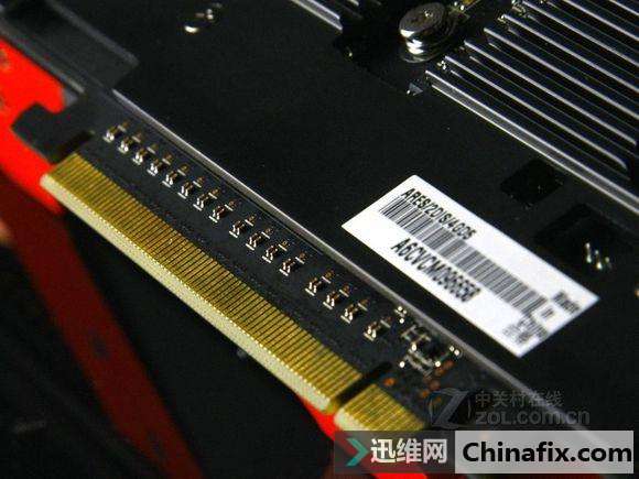

  金手指
  显卡的金手指(connecting finger)是显卡与插槽的连接部件,所有的信号都是通过金手指进行传送的。金手指由众多金黄色的导电触片组成,因其表面镀金而且导电触片排列如手指状,所以称为“金手指”。金手指的形状代表了该显卡的插槽类型,现在显卡都是PCI-E 16X接口的,过去的显卡有AGP和PCI接口的。
  金手指不决定性能高低,但如果该处存在氧化磨损,可能会导致显卡连接问题,造成与主板的通讯受限,该情况下有可能会极大的限制显卡性能,部分显卡性能问题可能就由此出现。因此,当显卡长时间暴露在外面时,再次运用前建议用橡皮擦拭一下金手指表面,插槽的灰尘也需清理,保证显卡和主板之间的通讯正常。
  ARES金手指特写

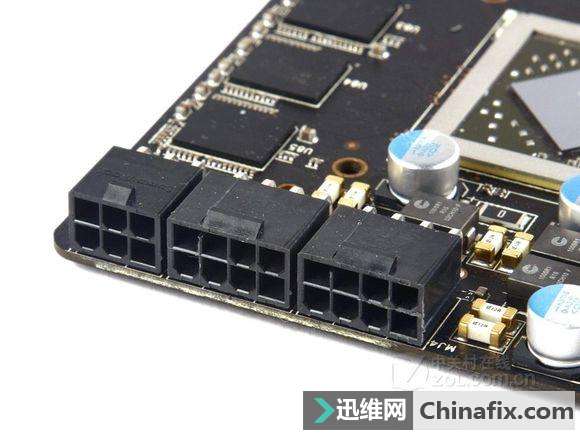

供电接口
  PCI-E 16X接口对显卡提供了75W供电,能满足中低端显卡需要。但高端显卡供电不够,只能需要电源对其独立供电,于是就有了供电接口。理论上6PIN接口能提供75W的供电, 8PIN接口提供150W。(不过在实际上他们能提供大于这个数值的供电)
  需要注意的是,供电上限不代表该卡实际功耗上限,一般显卡功耗上限远比接口供电上限要小。
  ARES独立供电接口特写(大家可以估算一下这个电老虎的理论功耗上限
台式电脑显卡知识科普(图11)

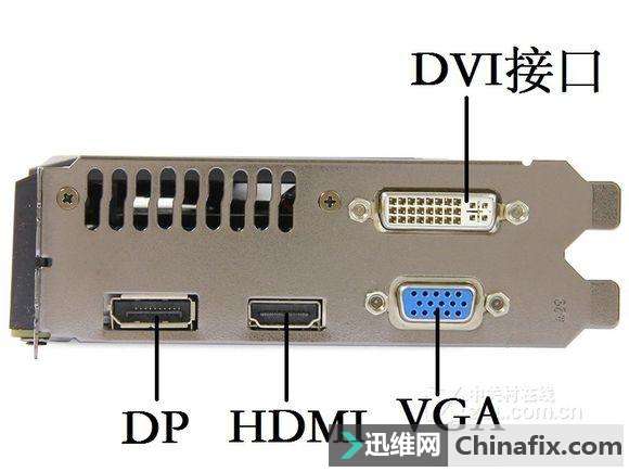

  显示接口
  显示接口是指显卡与显示器、电视机等图像输出设备连接的接口。下面介绍现在常见的显示四个接口。
台式电脑显卡知识科普(图12)
  VGA,就是显卡上输出模拟信号的接口,VGA(Video Graphics Array)接口,也叫D-Sub接口。VGA接口是显卡上使用最为广泛的接口类型,在中低端上显卡很常见。
  DVI,全称为Digital Visual Interface,它是1999年由Silicon Image、Intel(英特尔)、Compaq(康柏)、IBM、HP(惠普)、NEC、Fujitsu(富士通)等公司共同组成DDWG(Digital Display Working Group,数字显示工作组)推出的接口标准。现在的DVI接口分为两种,一个是DVI-D接口,只能接收数字信号,接口上只有3排8列共24个针脚,其中右上角的一个针脚为空。不兼容模拟信号。另外一种则是DVI-I接口,可同时兼容模拟和数字信号。兼容模拟信号并不意味着模拟信号的接口D-Sub接口可以连接在DVI-I接口上,而是必须通过一个转换接头才能运用,一般采用这种接口的显卡都会带有相关的转换接头。由于DVI可以转换成其他三种接口,现在中高端都有DVI接口。显示器也普遍采用DVI和显卡对应。
  HDMI,英文全称是“High Definition Multimedia”,中文的意思是高清晰度多媒体接口。使用HDMI的好处是:只需要一条HDMI线,便可以同时传送影音信号,而不像现在需要多条线材来连接;同时,由于无线进行数/模或者模/数转换,能取得更高的音频和视频传输质量。HDMI接口也可以转换成DVI或者VGA接口。现在高端显卡和显示器均用此类型接口,笔记本也有HDMI接口。
  DP, 全称是”DisplayPort”。作为DVI的继任者,DisplayPort将在传输视频信号的同时加入对高清音频信号传输的支持,同时支持更高的辨别率和刷新率。DP拥有很多优势,但现在只是高端显示器的接口,中低端显卡很少能看见此接口。
  对于显示接口,有些显卡并不能做到全面覆盖占有,当显示屏接口和显卡具有的接口出现不匹配时,需要采用转接口来实现。常见的转接口有DVI转VGA,DVI转HDMI,在此需注意某些显卡提供多个DVI接口,并不是所有DVI接口均可以进行转接,具体能否转接请参考相关说明书。

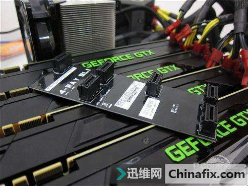

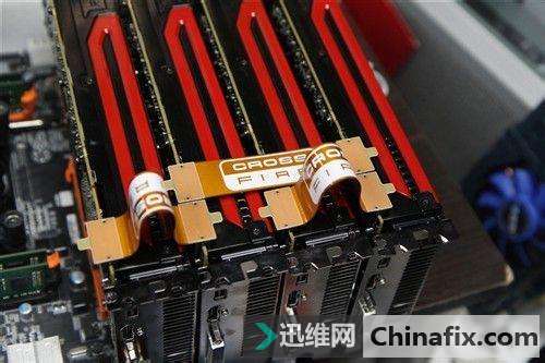

  10.多卡互联技术

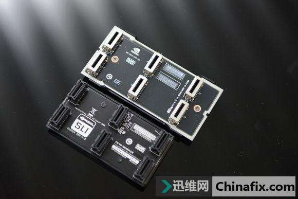

  SLI和CrossFire分别是Nvidia和AMD(ATI)两家的双卡或多卡互连工作组模式。组建SLI和Crossfire,需要几个方面:
  (1)需要2个或以上的显卡,不要求必须是相同核心,混合CFX/SLI可以用于不一样核心显卡。在台式电脑上曾经有过A卡和N卡的混合交火,但其效果很差,基本取决于A卡的性能。不一样核心的A卡也曾有过混合交火,但其结果也往往是等于高端显卡性能,低端的相当于没有发挥效果。现在的混合交火较为有意义的是AMD的核显与其部分独显的交火,其本质还是同架构核心的CFX技术,效率不算很高。
  (2)需要主板支持,SLI授权已开放,支持SLI的主板有NV自家的主板 和Intel的主板,如570 SLI(AMD)、680i SLI(Intel)。Crossfire开放授权INTEL平台较高芯片组,945.965.P35.P31.P43.P45.X38.X48.X58.X79等……AMD自家的770X、790X、790FX、790GX等均可进行crossfire。(芯片组太多了,不一一细说)一般来说,一个主板含有两个PCI-E插槽时均可支持CFX技术(具体核实请参照说明书),而支持SLI技术则需要额外说明。
  (3)交火(SLI/CFX)数据线。双卡互联时仅需一条数据线,三卡互联则需要两条数据线或者一个专有的三卡数据线,四卡互联则需要三条数据线或者一个专有四卡数据线。
  各种SLI桥

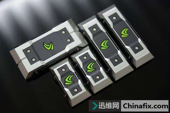

台式电脑显卡知识科普(图13)
  三路SLI专用线
台式电脑显卡知识科普(图14)
  四路SLI专用线
台式电脑显卡知识科普(图15)
  CFX四路交火连接方式(不一定这个形式,只要俩俩互联即可
台式电脑显卡知识科普(图16)
  (4)系统支持。XP不支持多路SLI/CFX,仅支持双路,VISTA以上即可支持多路互联技术。
  (5)驱动支持。现在的新驱动均可支持多路互联技术,不过需要在驱动控制面板中确认开启。
  值得一提的是,多卡SLI/CFX时需要注意主板提供的带宽模式。一般单卡运行在X16模式下,此时的显卡性能几乎不受限制。而双卡如果不采用第三方PCI-E控制器的话,很难做到双X16模式,一般为双X8或者X16+X4。后者效果较差,因为短板效应严重,带宽不够时就会影响交火效率,双X8则不算很显著。支持3卡以上SLI/CFX的主板一般不会采用X4模式运行,基本不需要担心损失性能问题。为了确保多卡互联技术的效率,建议查看主板说明书,不支持双X8建议慎重选择双卡交火。
