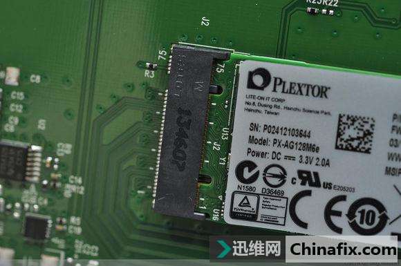

  M.2 SSD其实就是NGFF SSD。最早是由苹果在运用的一个高速磁盘接口。按照插槽本身来划分,现在在常见的NGFF插槽有两种,分别是B模式和M模式,可以看到NGFF插槽上有一个防呆口。B和M的防呆口是反的,两者不能混用。而且两边较短的金手指宽度也不一样,所以如果反装SSD就装不进去。现在桌面PC上的NGFF插槽主要是M模式的,笔记本上B模式比较常见。下图中绿色PCB的就是M6E扩展卡上的M模式插槽,蓝色PCB的就是笔记本里面的B模式插槽

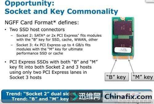

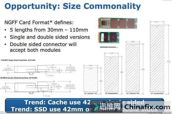

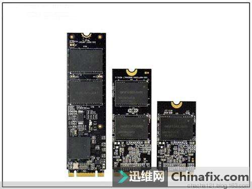

  官方PPT上也有关于这方面的解释,大家可以看一下。现在的M.2 SSD也有多种规格,从2042到20110不等,最常见的就是2042和2080两种规格。

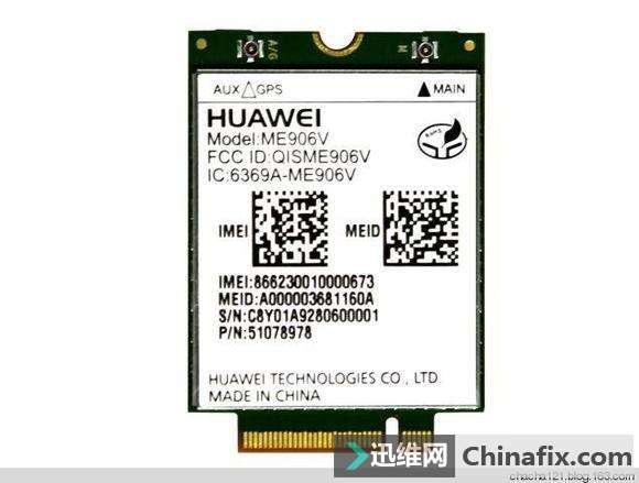

  B模式,B模式实际上走的就是一般的SATA通道相当于一个MSATA插槽。理论接口速度 6G/S。不过现在市面上纯B模式的NGFF SSD已经很少见了,下图中的其实是一个4G扩展模块。

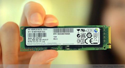

  B/M模式,B/M模式可以同时支持两种类型的NGFF插槽,也就是同时支持SATA通道和PCI-E通道,现在市面上绝大部分的都是这种类型。B/M模式的理论接口速度是B模式的两倍,是M模式的一半。理论接口速度 6G/S(SATA通道)、10G/S(PCI-E 2.0 X2)、12G\S(M.2通道)、20G\S(PCI-E 3.0 X2)。B/M模式SSD两边的防呆口都会有缺口,所以两种插槽都可以用。不过现在的B/M模式SSD一般只能支持PCI-E X2的带宽,所以理论上的极限性能是M模式SSD的一半。
