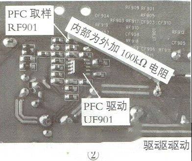

摘要: 收到同行送来的故障机壹台康佳LC32HS62B液晶电视,故障表现为开机后有时黑屏,有时背光闪烁,但伴音一直正常。伴音正常,说明电源板、主板基本正常。黑屏时,观察背光灯不亮,此时测得电源二合一板(型号:KIP+L150/12C2-0 ...
    收到同行送来的故障机壹台康佳LC32HS62B液晶电视,故障表现为开机后有时黑屏,有时背光闪烁,但伴音一直正常。伴音正常,说明电源板、主板基本正常。黑屏时,观察背光灯不亮,此时测得电源二合一板(型号:KIP+L150/12C2-01,背光升压输出电路采用PFC电压供电)输出的+12V电压正常,但PFC电压约为345V,明显偏低,造成背光电路工作不稳定或不工作,从而出现黑屏或背光闪烁现象。该机PFC芯片采用FAN7530 (UF901),如图1所示。首先怀疑PFC滤波电容CF901容量减小,造成充电不足,导致输出电压降低,于是在CF901两端并联一只150uF/450V电容开机,PFC电压仍为345V。
        分析认为:若PFC稳压电路元件变质,造成UF901①脚反馈取样电压升高,则UF901⑦脚输出激励脉冲变窄,PFC输出电压降低。如果适当降低UF901①脚取样电压,则可提高PFC输出电压。笔者试在UF901①脚外接的下取样电阻RF905两端并联一只100k/0.25W电阻开机,PFC电压升到+400V,此时背光亮,且不闪烁。看来此故障的原因是PFC电压取样电阻变质使固定胶漏电。由于用户急用电视机,故在外加的100k电阻外面套上绝缘管,直接焊接在RF905两端,如图2所示。通电试机,故障机修到这里,终于修好值得探讨。。
       编者注:在液晶彩电的PFC电路中,PFC电压取样电阻多采用贴片电阻。由于该电路电压较高,因贴片电阻的固定胶漏电引起取样电压变化,从而导致PFC输出电压异常的故障较为常见,望注意。
