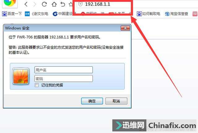

  首先用网线把无线路由器和电脑连起来,输入192.168.1.1打开无线路由器的设置页面,登录如下图;

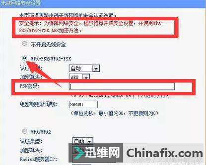

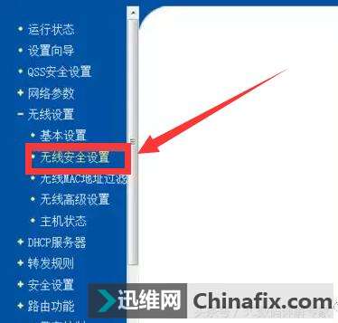

  打开后,在无线设置这里,打开无线安全设置,如图。里面有3种模式的安全设置,最上面推荐的这个WPA-PSK/WPA2-PSK的是最为安全的设置。就在这里设置密码,可以有效防止别人pojie密码。

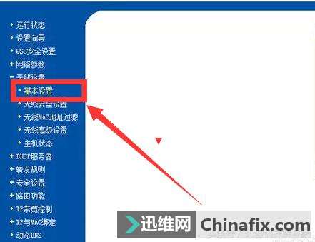

  上面就完成设置路由器密码了,怎么样让自己的wifi网络更加安全,接下来看看。在无线设置这里进入:基本设置。然后在这里设置自己的wifi名称,就是搜索的时候显示的名称。下面的开启SSID广播是默认开启的,我们把这个钩去掉,去了之后,就不能搜索到你的wifi了,我们知道wifi名才能搜索到,增加安全性。

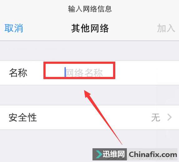

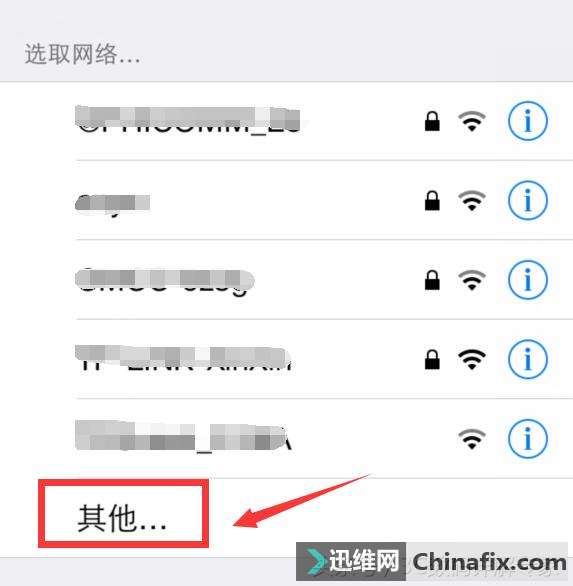

  设置完这个不广播ssid之后,这里不会出现你的wifi网络的了,我们要在其他这里需要自己找到哈哈。然后按照下图输入就OK了。
