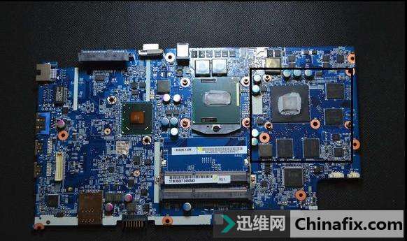

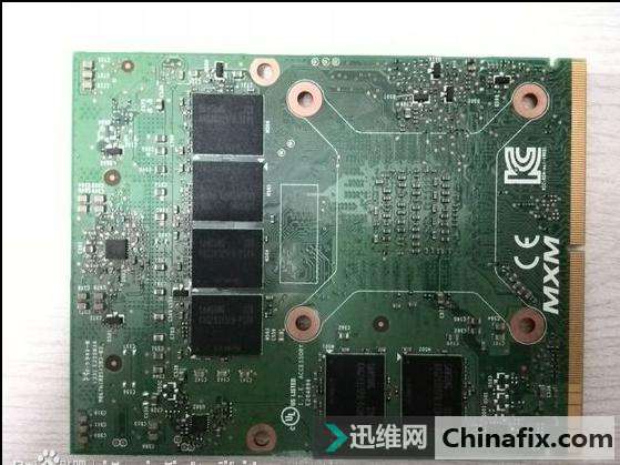

  移动显卡,顾名思义,就是移动平台上使用的显示卡。由于移动平台对空间要求较高,独立显卡往往以整合到主板上的形式出现,虽然看起来像‘集显’,但这个是名副其实的‘独显’。因为,即使整合到主板上,它也是以整体的形式被划分在一个独立区域中。也就是说,移动平台只是将主板PCB和显卡PCB融合在一起,省去了连接的插槽和金手指以及显示输出接口。集显不一样,显示芯片不是独立出现的,一般整合在主板的北桥中(现在是整合在处理器中),一般没有独立显存,这是和独显的主要分别。不过,现在笔记本也有DIY的趋势,很多移动平台也将独显从主板中区分开来,变成了真正的独显,目接口为MXM,在准系统本中较为常见。
笔记本如何查看显卡参数  整合在主板上的‘独显’(黑色区域为大致的显卡区域)

  MXM接口的移动显卡GTX770M

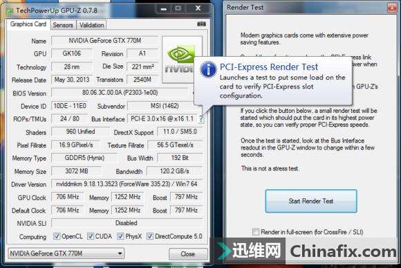

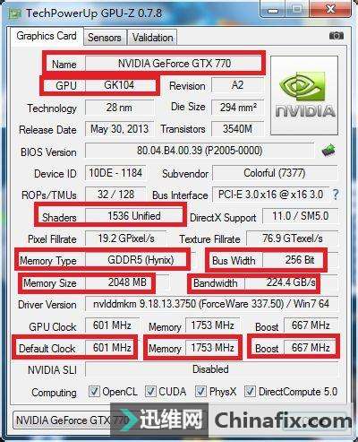

  下面我们通过介绍GPU-Z识别参数来继续介绍显
笔记本如何查看显卡参数

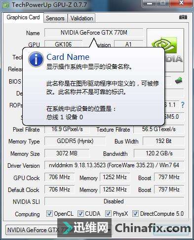

  别以为上面都是英文的,看不懂,其实每一项都有中文解释,将鼠标移至每项参数上就可以看到中文的介绍了,在此不再累述。
笔记本如何查看显卡参数
  这些参数中,我们需要注意的参数有如下(图示红框标出的):
  Name(显卡名称)
  GPU(核心代号)
  Shaders(流处理器数量)
  Memory Type(显存类型)
  Bus Width(位宽)
  Memory Size(显存容量)
  Bandwidth(带宽)
  Default Clock(核心默认频率)
  Memory(显存频率)
  Boost(可通俗理解为睿频频率)

  开普勒架构以后的显卡,增加了boost功能,使得其核心在较高负载下能在功耗允许的范围内提升频率,以提升显卡性能。GPU-Z上显示的Boost频率并非实际最高值,如果想要知道你的显卡到底能有多高的boost频率,可以开启GPU-Z上自带的一个渲染,如下图
笔记本如何查看显卡参数
  开始后将GPU-Z选项卡切换到“Sensors”项,查看GPU Core clock,即可了解该显卡最高boost频率为多少。
  例如我的GTX770M,显示为boost 797MHZ,实际为928MHZ
笔记本如何查看显卡参数

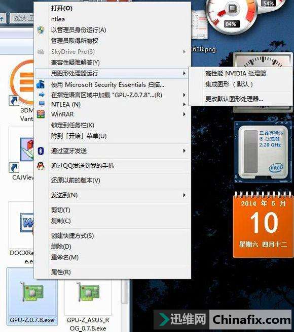

  (PS:这里提示一下,如果是笔记本显卡的话,GPU-Z想要查看独显频率需要对该程序右键,选择图形处理器--高性能NVIDIA处理器后,才能让独显运行此程序,否则运行渲染的是核显,无法查看独显频率)

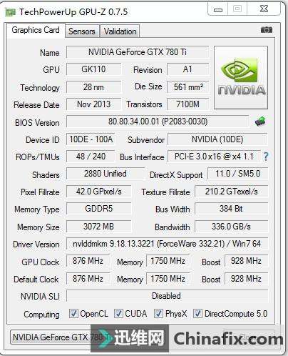

  Nvidia显卡名称举例:GTX780TI
  GTX为显卡版本,性能排序GTX>GTS>GT>G
  以前的老型号显卡还有GS,GSO,GX2等,GX2为双芯卡,GS低于GT,GSO高于GS。
  TI为显卡名称后缀,可能代表加强,也可能是减弱,性能排序TI>无>SE>=LE。有些显卡名称后面还有M,这个是笔记本显卡代号。台式电脑和笔记本显卡不好比较,但一般同型号桌面(台式电脑)显卡比移动(笔记本)显卡要好。有时候还有‘+’号,代表对原显卡的改造,一般是更好,例如GTX260+>GTX260,但GTX460+不敌同频GTX460,比公版的低频GTX460强。
  现在已经存在的后缀有TI,+,LE,SE,M,MX。MX是同型号加强版,性能有所提升。
  放几个典型显卡GPU-Z截图
  GTX780TI
笔记本如何查看显卡参数

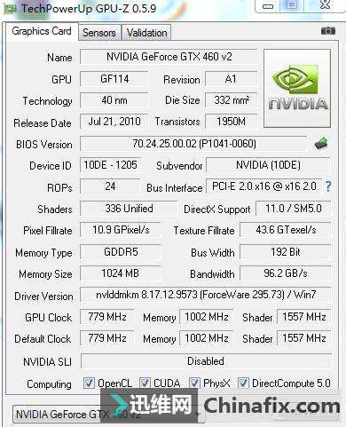

  GTX460+(官方有时候叫GTX460 V2)

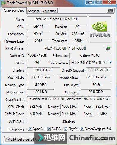

  GTX560SE

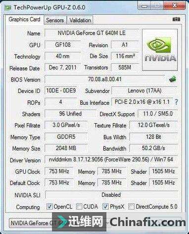

  GT640M LE
笔记本如何查看显卡参数

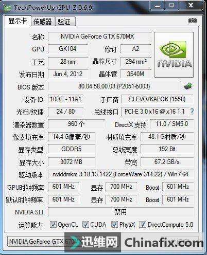

  GTX670MX
