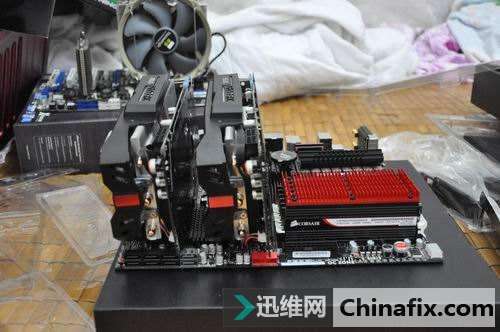

  装机错误认知
  1、忽视硅脂
  前面提到了关于机箱、电源、散热性 选择的一些错误认知,接下来看看装机时候的一些容易出错的问题。首先就是硅脂涂抹,笔者发现两个极端。一是涂抹厚厚的一层,二是无视硅脂的存在,不涂抹。这都 是不可取的。硅脂是弥补冷头与处理器的接触的间隙,所以只需要均匀涂抹薄薄一层就可以了。
  2、电源装反了
  第二个就是电源的风扇位,因为机箱电源风扇是用来吸风的,如果将电源风扇朝上的话,它就会吸取上方显卡产生的热风,不利于电源散热。
  3、散热器方向不对
  第三个就是散热器的方向,一般来说,机箱内的气流都是由前向后的,所以侧吹的散热器,风扇要放在冷排的前面,这样才能把冷风向后吹。
