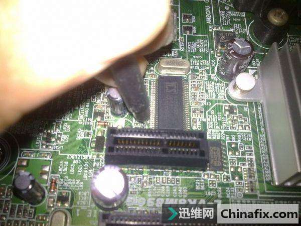

第一,测量处理器供电上管判断是否破坏,红表笔接小十二v,黑表笔接上管控制极,哪个为0就干哪个!(本人福禄克17b+可判断为短路)
第二,测量处理器供电下管判断是否破坏,红表笔接地,黑表笔接下管控制极,哪个为0就干哪个!(同上)
第三,处理器供电上管击穿的,首先各大供电打值,注意桥供电是否值偏低(10以下肯定不正常,自己工具误差多少要有底!),上管击穿容易烧北桥。
怎么检测主板是否有问题 图2

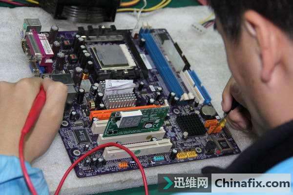

第四、外观检查、打值非常重要,二修的主板一定要打值。有些被换过电容的主板要检查以下更换容量、耐压是否正确,还要注意更换电容时是否被搞断线,是否有被刮破绝缘漆连到电容脚。
第五,不触发的主板首先强制触发看是否电源保护(其实应该先打值),如果不保护按照时序查待机条件,触发信号。
第六、上电瞬间掉电的主板,首先拔掉小12V的处理器供电不掉电的检查处理器供电部分。注意小12V对地为0的拆12V电容。检查上下管驱动芯片是否正常。
第七、拔掉12V依旧瞬间掉电的主板,首先强制上电(其实应该3V、5V、12V打值),用手摸IO、网卡、声卡、桥、专用芯片等等。温度高的拆掉。温度没有显著偏高的测量电源3V、5V、12V是否哪路电压被略微拉低,然后可调电源烧机。实在不行依次拆掉那路供电所到的芯片。
怎么检测主板是否有问题 图3
