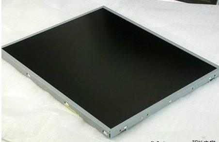

液晶显示器检修思路思路集锦——液晶显示器的结构:
1. 从外观看,液晶显示器主要包括显示器外壳、显示器电源开关、功能按钮、支架及液晶显示屏(PANEL)等。
2. 从内部结构看,液晶显示器主要由驱动板(主控板)、电源板、高压板(有的和电源板规划在一起)、功能面板、VGA接口、DVI接口、液晶面板(包括液晶分子、液晶驱动芯片、彩色滤光片、偏光板、导光板等)、背光灯管组成。

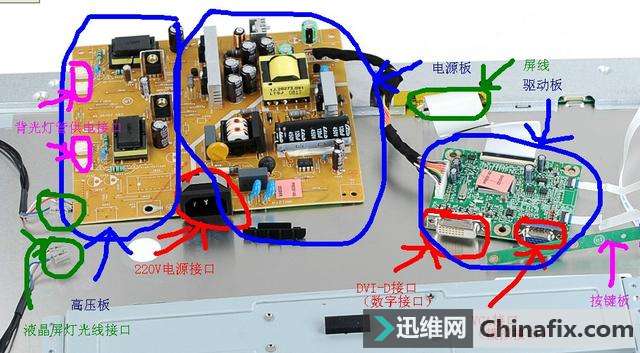

1. 驱动板:
  驱动板也叫主控板,主要用以接收、处理从外部送进来的模拟(VGA)或者数字(DVI)图像信号,并通过屏线送出驱动信号,控制液晶面板工作。驱动板上主要包括微处理器、图像处理器、时序控制线片、晶振、各种接口及直流电压转换电路等,它是液晶显示器的检测控制中心和大脑。
液晶显示器检修思路思路集锦-驱动板

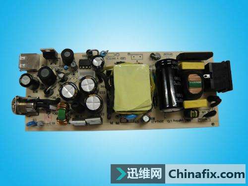

2. 电源板:
  电源板的作用是将90~240V的交流电压转变为12V、5V、3.3V等直流电压,供给驱动板、液晶面板等工作。
液晶显示器检修思路思路集锦-电源板

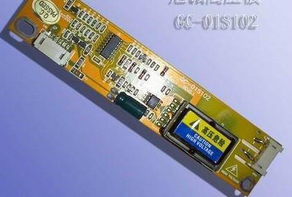

3. 高压板(又称升压板、高压条、INVERTER):
  高压板主要是将主板或电源板输出的12V的直流电压转变为背光灯管启动和工作需要的1500-1800V的高频高压交流电。有的液晶显示器的电源板和高压板会做在一起,即所谓的电源背光二合一板。
液晶显示器检修思路思路集锦-高压板
4. 液晶面板(PANEL):
  液晶面板是液晶显示用模块,它是液晶显示器的核心部件。主要由玻璃板、液晶材料、导光板、驱动电路、背光灯管等组成。其中驱动电路用于产生控制液晶分子偏转所需的时序和电压;背光灯管用于产生白色光源。

1. 显示器整机无电
(1) 电源问题:
  这是一个应该说是非常简单的问题,一般的液晶显示器分机内电源和机外电源两种,机外的常见一些。不论那种电源,它的结构比crt显示器的电源简单多了,易损的一般是一些小元件,象保险管、整流桥.300V滤波电容、电源开关管、电源管理IC整流输出二极管滤波电容等。
(2) 驱动板问题:
  驱动板烧保险或者是稳压芯片出现问题,有部分机器是把开关电源内置,输出两组电源,其中一组是5V,供信号处理用,另外一组是12V提供高压板点背光用,如果开关电源部分电路出现了问题会有可能导致两组电源均没输出.先查12V电压正常否,跟着查5V电压正常否,因为A/D驱动板的MCU芯片的工作电压是5V,所以查找开不了机的问题时先用万用表测量5V电压,如果没有5V电压或者5V电压变得很低,那么一种可能是电源电路输入级出现了问题,也就是说12V转换到5V的电源部分出了问题,这种问题很常见检查5端稳压块(常见型号8050SD—LM2596—AIC15-01等).另一种可能就是5V的负载加重了,把5V电压拉得很低,换一种说法就是说,后级的信号处理电路出了问题,有部分电路破坏,引起负载加重,把5V电压拉得很低,逐一排查后级出现问题的元件,替换掉出现问题的元件后,5V能恢复正常,问题一般就此搞定,也经常遇到5V电压恢复正常后还不能正常开机的,这种情况也有多种原因,一方面是MCU的程序被冲掉可能会导致不开机,还有就是MCU本身破坏,比如说MCU的I/O口破坏,使MCU扫描不了按键,遇到这种由MCU引起的问题,找硬件的问题是没有用的,就算你换了MCU也搞定不了问题,因为MCU是需要编程和写码的,在没办法找到原厂的AD驱动板替换的情况下,我们只能用通用A/D驱动板代换如:151D或161B等.
2. 显示屏亮一下就不亮了,但是电源指示灯绿灯常亮。
  这种问题一般是高压异常造成的,是保护电路动作了,在这种情况下,一般液晶屏上是有显示的,看的方式是“斜视”。检修的方式可用单灯高压板接一个灯管试验因为,现在的液晶显示器的高压板的规划一般都是对称的规划,而两边都坏的可能基本上没有。一般老机容易出问题的是某一路的电源管升压管升压变压器和灯管短路或空载而造成的电源管理IC负载均衡保护. 看到高压板接口有这么多条线很多初学者认为更换很复杂其实很简单只需要4个信号接到高压板即可:1电源.2地.3开关控制ON/OFF. 4ADI亮度调节.
  首先确定电源线正极和负极,有保险丝的一般来说是正极,负极多是接在电容的负极上,然后确定电压,确定电压的最好办法是看电容的标记了,假如6V左右那么就是3.3V的,假如电容上标12V左右那么输入电压肯定是5V,假如是24V左右或以上那么就是12V,以次类推。把电容上所标的伏数除以二最接近几伏就是几伏了。有的人说按这样接了还是不亮或者只是闪一下就灭了,是的有很多高压板多是这样的那如何维修呢?找出控制脚看看那只脚是接到一个小三极管上的,一般是直接引接到三极管上的,最多中间有个小电容,应该很容易辨认的,控制脚一般是3.3V和5V也有个别是接地的,所以我们在不知道的情况下先接地试一下不行再接3.3V再接5V,假如输入电压和控制电压多是3.3V的情况是可以直接合并,.多余的脚如何维修呀??让他空着好了不用理它.
3. 显示屏黑屏无背光.电源灯绿灯常亮.
  斜视液晶屏有显示图像多属于高压板供电电路问题.重点检查12V供电(保险丝F)和3V或5V的开关电压是否正常.若是因为MCU问题造成没有输出开关控制电压可以直接提取3端稳压块的(AIC1084)3.3V代替.修理高压板的思路(电源保险丝----开关控制管----电源管理IC----推挽发大管----电源开关管----DA转换电路(储能电感整流管)---LC升压电路(升压变压器升压电容)------耦合电容----灯管.
