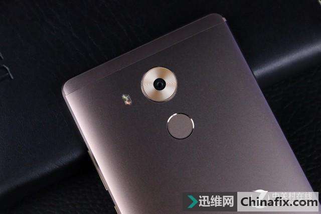

背面指纹
背部指纹
  在指纹识别技术的发展上升期,背面指纹可以说是安卓机上主流的识别方案。其原因就在于前置指纹的技术受限,而且安卓的交互操作主要依靠前面板下巴上的三大金刚键,在当时来说,更加巧妙的交互方式有待开发。
  就运用体验来说,用户想要解锁就得拿起手机,比较麻烦,而且一般都会有其他功能集成在指纹识别技术按键上,用户在运用这些功能时背部位置就显得不够直观。

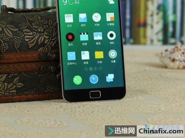

魅族MX4 Pro的蓝宝石盖板指纹
  举个例子说,我用过第一款国产正面指纹识别技术手机是魅族MX4 Pro,这应该也是国产第一款正面可按压式指纹识别技术手机,其采用的就是来自汇顶的蓝宝石盖板方案。蓝宝石盖板确实表现出了强大的耐磨能力,但实际体验上来说,识别率和识别速度都是有待提升的。原因就在于魅族MX4 Pro采用的是电容式指纹方案,蓝宝石盖板会带来信号的衰减和信噪比问题。与普通的Touch IC相比,灵敏度需要提升约60倍。

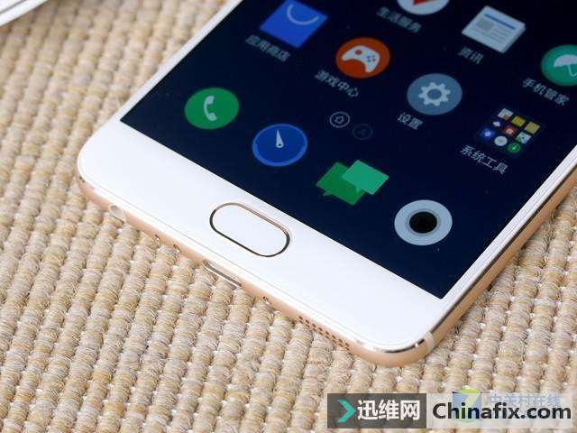

魅族PRO 5的镀膜指纹识别技术
  当然,相对来说,只进行镀膜的模组自然是识别精度最高的,电容触控的指纹识别技术驱动IC只需要比普通的Touch IC灵敏度提升大约3倍即可。魅族在其第一款高端机型PRO 5上采用的就是这种方案,相比于MX4 Pro在识别率和识别速度上可以说是拥有了质的提升。但问题就在于这种方案盖板不够耐划。

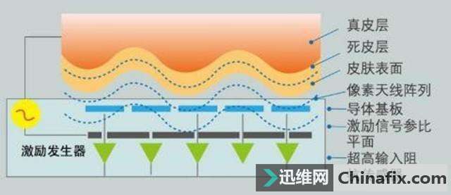

电容式
电容式指纹工作原理(图片来自网络)
  在刚才我们提到了电容式指纹识别技术。其原理是利用硅晶元与导电的皮下电解液形成电场,指纹的高低起伏会导致二者之间的压差出现不一样的变化,从而实现准确的指纹测定。现在来说,这种方案是最成熟的,除了极个别的几个超声波指纹,我们看到的手机指纹基本都采用的是电容方案。

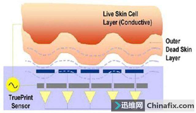

超声波式
超声波式指纹工作原理(图片来自网络)
  超声波式(射频式)指纹识别技术方案倒是一个不错的方案,但现在来说还没有一款成熟的产品为其在全面屏发展上带来信心,典型的失败案例就是小米5S。其原理就是通过超声波的发射与接收获得真皮层的指纹图像。从理论上来说,超声波式指纹识别技术由于只会对人的真皮皮肤有反射,所以从根本上杜绝了人造指纹的问题,而且对湿手指有高达99%的识别率。

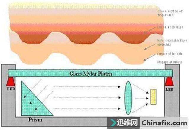

光学式
光学式指纹工作原理(图片来自网络)
  现在唯一上市的产品vivo X20Plus屏幕指纹版的屏幕指纹采用的是光电反射技术,说白了就是光学式指纹。其原理是通过专门适配OLED屏幕的光源发出光线,到达手指后反射出不一样的光线纹路,被屏幕下的传感器接收后即可实现识别。现在这种光学指纹也只能在OLED屏幕上实现,OLED的RGB像素点之间的缝隙可以通过相关工艺后,光线可以穿过去达到传感器。
