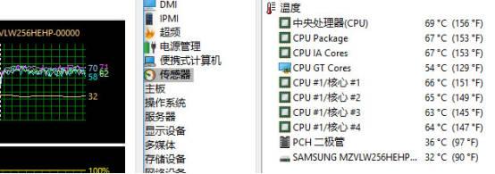

  正好手里有收到其他维修同行的一台Core i7 7700HQ处理器+GTX 1060 6GB游戏本,把它放在小米空气净化器Pro上,开启全速净化模式,运用AIDA64和Furmark对处理器和显卡进行考机测验。
空气净化器也能当笔记本散热器:效果究竟如何呢?(图1)
空气净化器也能当笔记本散热器:效果究竟如何呢?(图2)
  只运用笔记本自身的散热系统时,Core i7 7700HQ最高为82℃,频率稳定在3GHz左右,而显卡温度基本维持在75℃,核心频率可以保持在1300MHz左右,这样的表现在此类机型中算是比较常态了。
  关机冷却10分钟后把它放到小米空气净化器Pro上进行测验,同样的半小时后,Core i7 7700HQ仅仅只有69℃了,频率可以跑到3.4GHz的最高四核睿频上,性能提升很显著。显卡可降低到70℃左右,核心频率提升到1350~1380MHz左右浮动。而且SSD、PCH等位置的温度也有5~8℃的下降,换句话说,空气净化器在底部的强劲风道直接让笔记本内部温度下降了10℃以上!

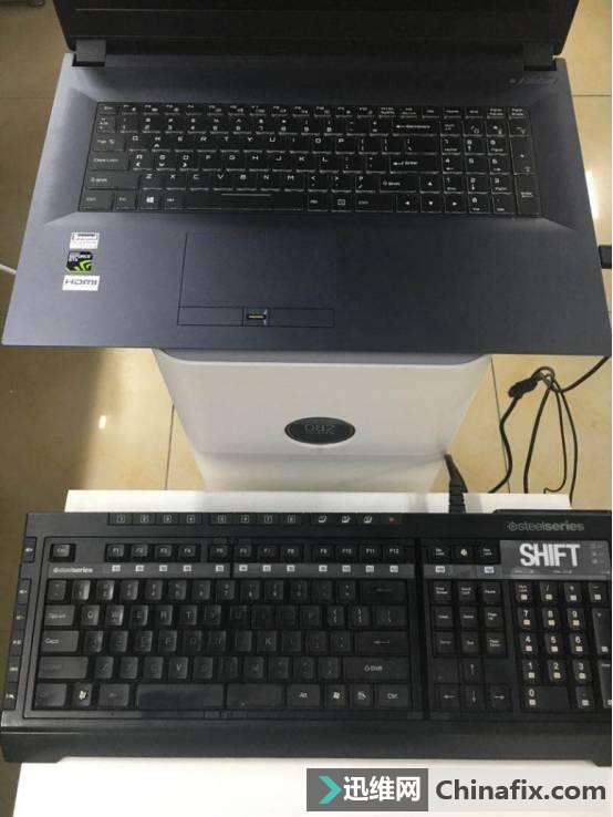

宽大平整的顶部,配合支架运用,连接外置键盘玩游戏
  怎样?是不是很动心!但需要告诉大家的是,运用空气净化器当笔记本散热器有几个非常重要的关键点,首先你的空气净化器必须是顶部宽大平整的规划(当然,简陋一点的瓶盖方案也能搞定,但稳定性不太好),这样才能方便把笔记本稳定地放置在上面;其次,不能直接把笔记本堵在净化器的出风口上,必须配合笔记本支架撑起来,留出出风空间,所以笔记本的摆放不会特别稳定,这时候就一定要外接键盘来玩游戏了。

  可能有人会觉得这样跟台式电脑好像没什么差别,从操作来说的确没错,但无论对笔记本本身,还是对性能体验来说都是有利的。也有人会担心会不会影响空气净化器本身的工作效率,其实不会,因为吹出的风都是净化之后的,只要笔记本不堵住出风口,就不会有影响哦!
