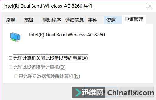

  右键单击“我的电脑”,选择“属性”然后点击“设备管理器”(也可以用组合键Win+X打开)。下拉滚动条找到“网络适配器”,找到自己的无线网卡并对着双击,打开无线网卡属性页面。
  切换选项卡到“电源管理”项,取消勾选“允许计算机关闭此设备以节约电源”。这样,系统就不会无故断开网络连接,导致掉线了。

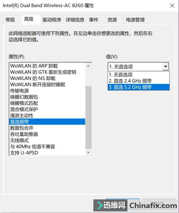

  同时,针对具备5G功能的无线网卡,还可以切换选项卡到“高级”处,下拉滚动条到“首选频带”,将值修改为“首选5.2GHz频带”,这样如果路由器支持5G可以优先连接,干扰远小于2.4G,网络环境更出色。

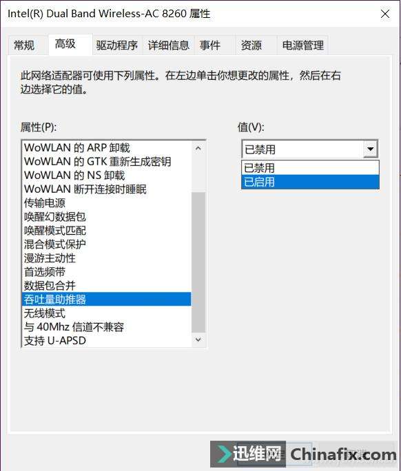

  另外,针对有小伙伴问局域网下传输文件慢的问题,可以在同界面下找“吞吐量助推器”,修改值为“已启用”,这样局域网下传输能力将得到提升。
