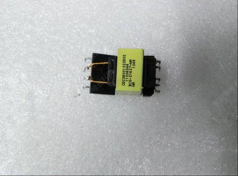

    收到同行送来的故障机壹台康佳LED55M5580AF液晶电视,故障表现为指示灯不亮,拆机检测330V有的,无5V待机电压 ,仔细检查C909 101/1KV电容炸了小洞,重新换了新的上去,还是无待机5V电压,测量旁边二三极管都好的, 难道FSC206MR坏了,测电源2脚有7.5V,不对啊,应该正常18V拆了FSC206MR换上新的配件一样。无5V待机电压,仔细想了一想因为炸的是101/1KV电容,有可能把变压器初级烧开路或短路了,引起开关变压器工作不正常。小心拆焊下变压器,测量真的是烧的有一组开路了,网购一个变压器BCK-21627-HA,装上后5.2V终于正常了,故障修复。
