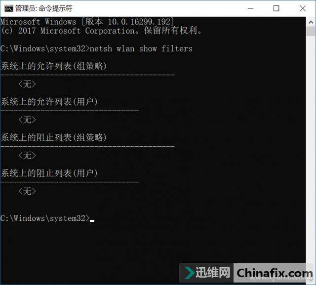

  最好的方案就是该屏蔽的时候屏蔽掉,用的时候再加回来,这些在许多第三方管理软件中都有,但从技术的出发点,我们用命令提示符才符合应有的水平吧?
  打开命令提示符(管理员),输入以下命令:netsh wlan add filter permission=block ssid="网络名称" networktype=infrastructure就可以屏蔽掉特定的Wi-Fi网络。而解除封印也只是下面这条命令netsh wlan delete filter permission=block ssid="网络名称" networktype=infrastructure想要查看已有的Wi-Fi“黑名单”(已屏蔽)和白名单,用这个就行,netsh wlan show filters。
  剩下是让它们被屏蔽还是解除封印就看大家的心情了。
