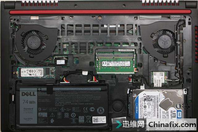

  当前带有固态硬盘的笔记本大多采用M.2固态硬盘与2.5寸SATA机械硬盘搭配的模式,预装的M.2固态硬盘容量普遍不大,搭配500G或1TB机械硬盘。

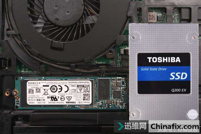

  品牌机预装的固态硬盘和零售固态硬盘有何分别?为了解答这个问题,储存极客拆开了收到其他维修同行的一台戴尔游匣游戏本,对比测验了其中预装的ToshibaM.2固态硬盘与零售版ToshibaQ200固态硬盘。
  品牌机预装硬盘是ToshibaSG5 128G,属于OEM型号,运用TLC闪存,但跟市场上常见的TLC固态硬盘不一样的是,SG5不运用SLC缓存,连续写入恒定在TLC闪存的本色速度:大约133MB/s。这个速度虽说不快,但胜在能连续保持,不会轻易再掉速。

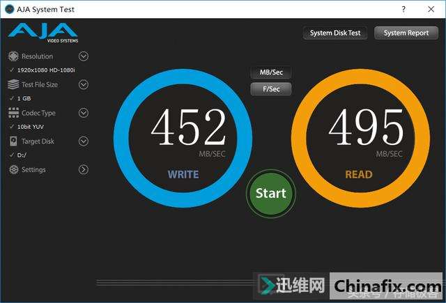

  与其对比的Q200则是Toshiba在零售产品中的明星型号,运用当前少有的MLC闪存搭配8通道原厂主控,连续写入速度超过450MB/s,并且同样稳定。
  TLC闪存的OEM固态盘和MLC闪存的零售固态盘都不掉速,从单线程随机读取表现来看主控和固件架构也是非常相似的,不过MLC闪存的Q200显然拥有更高的天生优势,在多队列随机读写以及连续写入方面保持绝对领先:

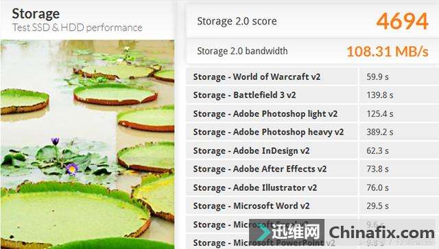

  PC Mark 8是专业的电脑系统效能测评软件,戴尔游戏本预装的OEM固态硬盘硬盘性能评分4694,属于入门级水平。

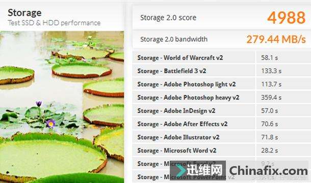

  ToshibaQ200虽然在过去是主流级定位,但随着MLC的集体退市与TLC的全面普及,现在的Q200的性能已是鹤立鸡群:

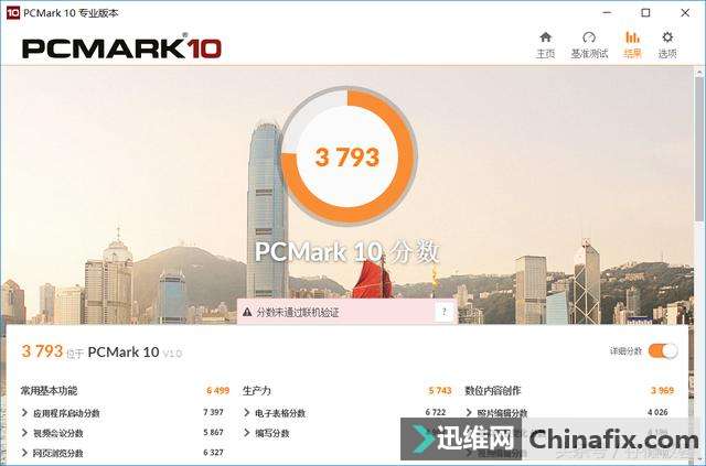

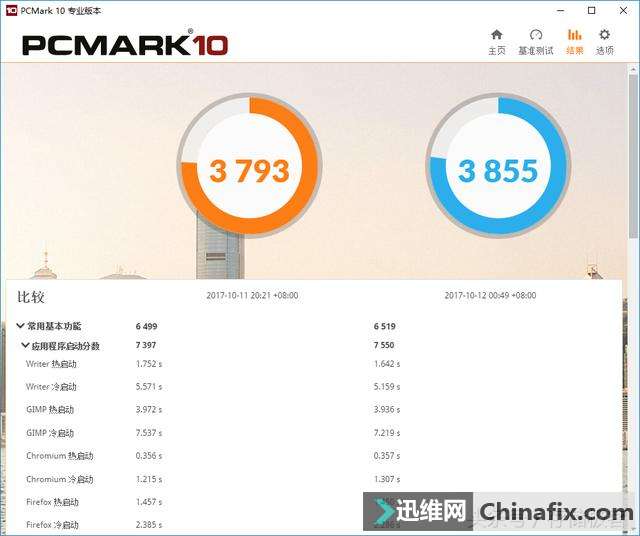

  与PCM8相比,新一代的PC Mark 10专注整机性能表现,单独升级固态硬盘会有什么影响呢?先来看预装固态硬盘的戴尔游戏本评分:3793

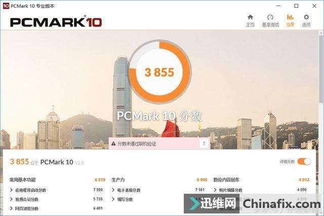

  小编将操作系统从预装固态盘平移到ToshibaQ200上后,整机性能获得提升,综合评分3855,全是Q200的功劳
  单独来看使用程序启动分数的话会发现,ToshibaQ200在每个程序冷启动或启动过程中几乎都占据了优势。
