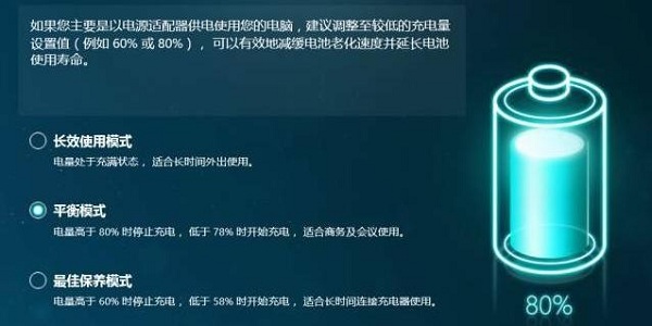

  长效使用模式:电量处于充满状态,适合长时间外出使用;
  平衡模式:电量高于80%时停止充电,低于78%时开始充电,适合商务及会议使用;
  最佳保养模式:电量高于60%时停止充电,低于58%时开始充电,适合长时间连接充电器使用。

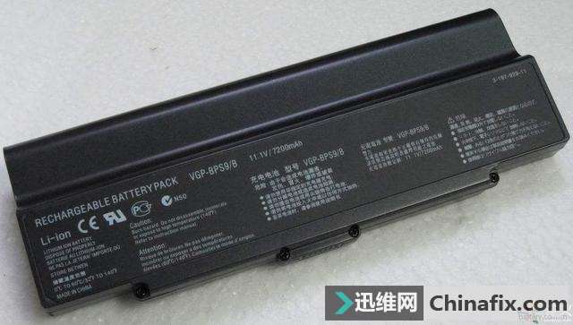

一、笔记本电池保养基础常识

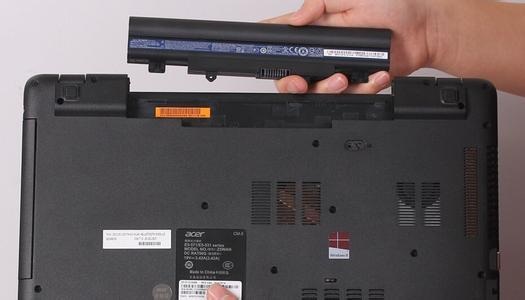

  1、如长时间不用电池,请注意不要电池放在高温及潮湿的地方。特别是不能放置在太阳直射的汽车内或火源旁边,并将其放置地方,保持干燥、通风。同时,要将电池的电量充电约60~80%保存,以保持锂离子的化学活性,最好约1个月就将电池做一次充放电处理。
  2、电池拆卸时应注意防尘防水防潮防震,定期用小毛刷对仓位处进行清洁。特别是如果裸露电池仓位时,较容易进入大量灰尘而导致电池运用时接触不良,所以建议运用适当的容器如纸盒储放电池。
  3、电池内为精密的电子零件及电池芯组成, 避免电池掉落地面及重物敲击,应避免电池发生碰撞,并要保持笔记本电池保养的清洁、干燥。

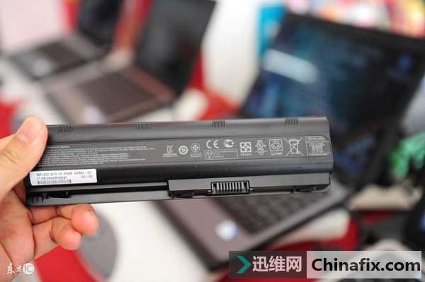

二、笔记本电池保养的错误认知
错误认知一:笔记本电池需将电量所有用完后才充电
  现在的笔记本电池都是锂电池,对于锂电池而言,用光电池再长时间充满根本就没有任何作用,甚至还是有害的。因为锂电池并不存在所谓的“缓存效应”,只有早期的镍电池才有该特点。
错误认知二:当电源接上后将电池拔下来
  拔与不拔要取决于实际运用情况,在连接直流电源的同时不拔除电池对电池并没有任何伤害,因为电池在充满电之后就不会再接受任何电量注入,电量将所有直接转向笔记本的电源供应系统。但是当笔记本高速运转,内部过热时最好还是移除电池,否则则是有害的。
如何保养笔记本电池 图4
错误认知三:把笔记本电池保养当手机电池保养
  手机电池的运用跟笔记本电池的运用是不一样的,可能很多人会根据自己手机电池的运用经验来判断,觉得笔记本电池也应当所有用光再充电,这种想法不对。

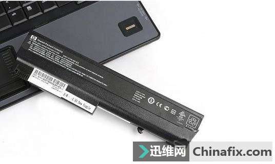

五、笔记本电池的运用寿命
如何保养笔记本电池 图6
  笔记本的电池是有运用寿命的,笔记本电池的寿命一般只跟人为破坏或自然寿命有关。基本上来说,电池的寿命都是固定的,300-600次的充放电次数,一般可用2年。
  如果始终将电池装到笔记本上而不取下来,那么即使关闭机器并取下AC电源以后,电池也不会像所想像的那样一直保持充满电时的状态。笔记本电脑电池由于在电池中集成了控制电路,因此即使是在关闭电脑电源的时候也在耗电。由于一接上AC电源,电池就会开始充电,每当打开或关闭电源时,电池就会反复地充电和放电,影响电池寿命。
  此外,影响电池寿命的原因还包括运用环境的温度(建议在30℃以下运用)、电池贮存温度以及电池所受的震动大小。

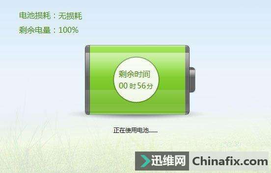

六、怎么进行笔记本电池校正
  电池在运用了一段时间之后就会衰老,具体表现是内阻变大,这样就容易被充电控制线路判定为已经充满了,容量也自然是下降了。而电池校正是对付衰老电池的有效方式,同时也笔记本电池保养的重要内容之一,少数笔记本会有专用的电池校正软件。如果你的笔记本没有专用的放电软件,那么可以按照下面的步骤进行:
● 将屏幕保护禁用;
● 在Win电源管理中将电源运用方案设置为“一直开着”;
● 在警报选项卡中将“电量不够警报”设置为10%,操作设置为“无操作”;
● 将“电量严重短缺警报”设置为3%,操作为“等待”;
● 把屏幕亮度调到最高;
● 确认关闭了所有的窗口,并且保存了所有之前工作的数据;
● 确认电池充电在80%以上后,拔掉电源和一切外接设备。
如何保养笔记本电池 图7
  放电结束后笔记本会自动关机,之后将电源插上让笔记本充电,这个过程可以反复2~3遍,目的是让电池连续小电流放电,而这种放电状态在我们的日常运用中是不可能达到的,其效果与那些专用的放电软件基本一致。
