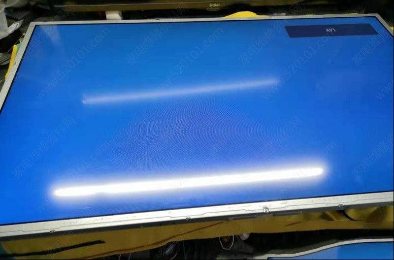

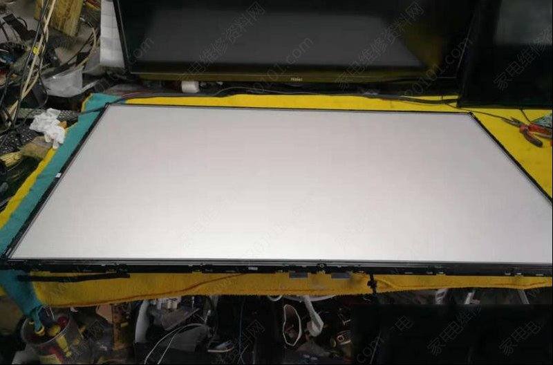

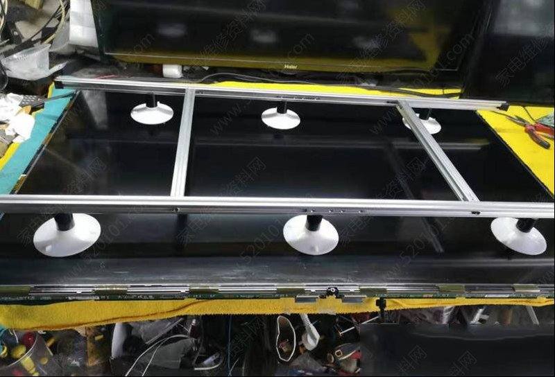

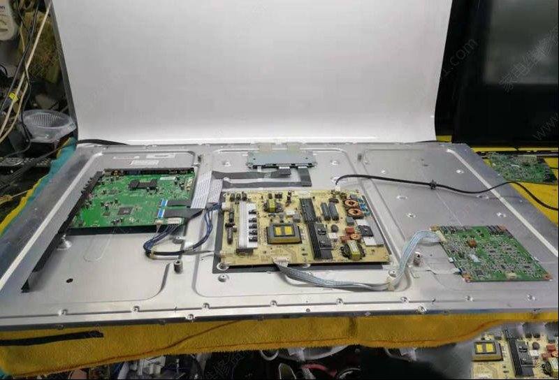

摘要: 收到同行送来的故障机壹台康佳LED46IS95D液晶电视,故障表现为开机屏幕不会亮,首先用手电筒对着屏幕照了一下,发现屏内有启动中字样。应该是背光不亮的原因。拆屏用点灯器测试灯条都是好的,然后测量L460H1-2EA升压恒 ...

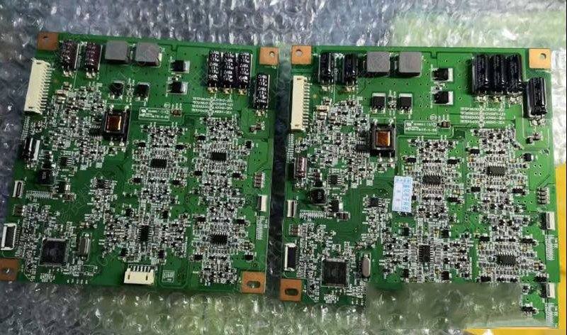

    收到同行送来的故障机壹台康佳LED46IS95D液晶电视,故障表现为开机屏幕不会亮,首先用手电筒对着屏幕照了一下,发现屏内有启动中字样。应该是背光不亮的原因。拆屏用点灯器测试灯条都是好的,然后测量L460H1-2EA升压恒流板的供电电压正常23.8V,灯条输入电压也是23.8V,这个电压不对吗,没有升压。网上订了升压恒流板一块,上机后升压电压35V正常并灯条点亮正常,故障修复。
