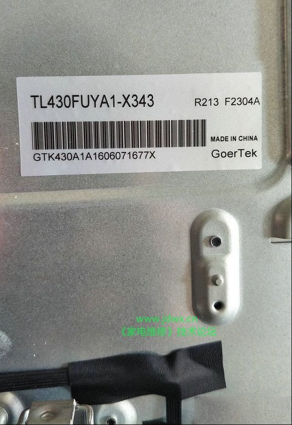

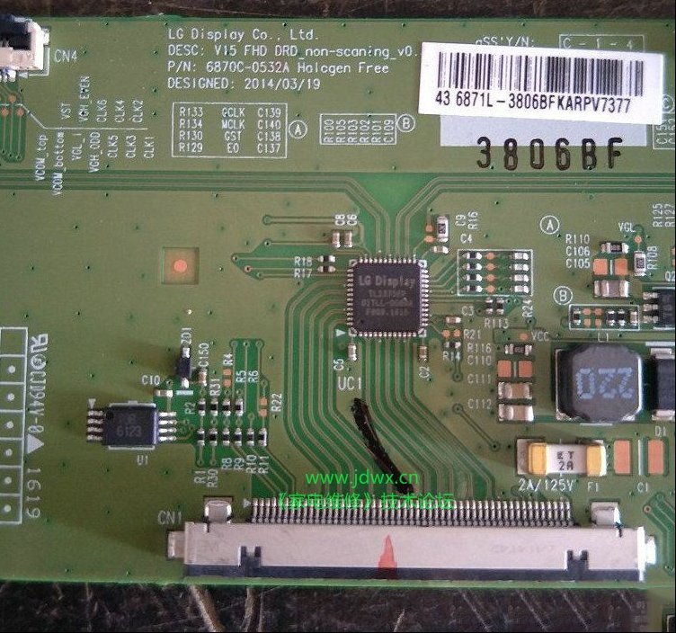

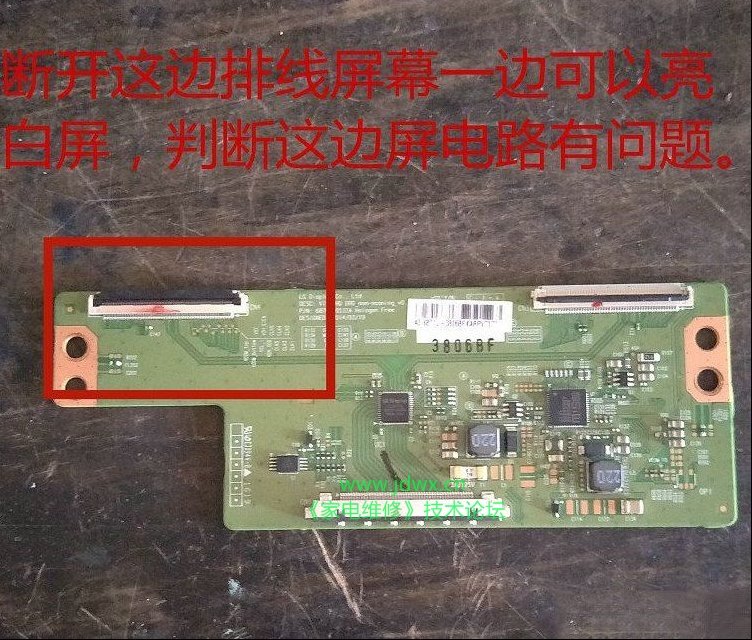

摘要: 收到同行送来的故障机壹台乐视超级电视L433L3,故障表现为开机有声无图,背光亮,屏亮暗蓝色,无图像。拆开机器,量逻辑板12V正常,其它电压不正常(此处省略废话)。查得是屏坏,屏电路有故障。接下来只能隔离开这一 ...
    收到同行送来的故障机壹台乐视超级电视L433L3,故障表现为开机有声无图,背光亮,屏亮暗蓝色,无图像。拆开机器,量逻辑板12V正常,其它电压不正常(此处省略废话)。查得是屏坏,屏电路有故障。接下来只能隔离开这一部分电路的讯号应急维修了,首先断开左边故障一样,断开右边排线屏幕有量一边白屏。故右边屏有问题,尝试三星屏处理是方法,经多次试验,断开从CN4开始数过去12条线,屏幕正常使用,用透明胶或者纸隔离出这12条线完美修复,至于这次维修后能用多久那得看运气了。
