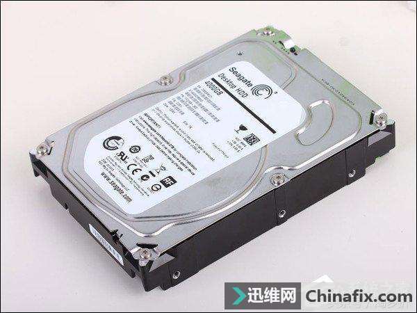

  机械硬盘容量越来越大,如今装机选择硬盘,其容量最低也有500G,主流用户则会选择1TB容量大硬盘。不少人在运用电脑的过程中可能会发现奇怪的问题,为什么新装机搭配1TB容量的硬盘,在电脑上显示的硬盘容量理论上应该是1024G,但实际显示的却还不够1000G如何维修呢?这与硬盘的容量理论算法有关。

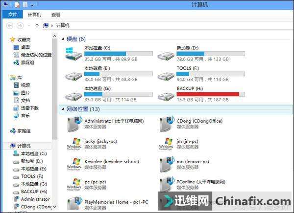

  另外值得一提的是即便按照厂家的标准,1TB=1000G,但实际在电脑里显示的却会发现只有930G左右,这又是为何呢,厂家严重扣量忽悠吗?
新硬盘空间容量不符,硬盘空间丢失了吗 图3
  实际上:硬盘厂商的1TB=1000×1000×1000/(1024×1024×1024)≈Win操作系统中的0.9313GB。一般硬盘内部内置程序的占用一些空间,提供给系统文件运用,所以操作系统显示的总容量和硬盘的型号容量存在不一样这是一个正常现象。机械硬盘容量越大,比如3T、4T,实际换算过来,“消失”的容量也就越大。

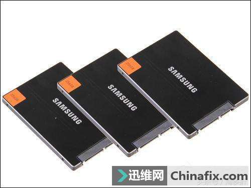

  SSD工作机制完全不一样于机械硬盘,它的容量有120G/128G,240G/250G/256G之分,但实际运用到容量往往只有119G,230G左右!这跟机械硬盘的理论算法也是一样的吗?其实不然,两个不一样领域,行业标准也不一样,实际跟理论容量,SSD没那么简单。这涉及到一个名词:Over-provisioning 预留空间。

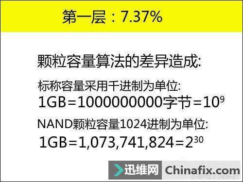

Over-provisioning是指SSD保留一部分容量空间留作他用,这部分空间用户不可操作,容量大小一般是由主控决定。
OP比率=(SSD物理空间-用户可用空间)/用户可用空间。

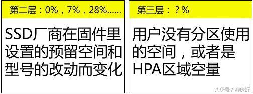

  除了第一级OP空间之外,多数主控还支持二级OP空间,具体容量和配置由厂商自己决定,所以128GB闪存作出的SSD有128GB、120GB乃至100GB之分,也就是说OP空间分别是0、7%、28%,其他容量依此类推。
新硬盘空间容量不符,硬盘空间丢失了吗 图7
  还有SSD具有三级OP空间的,分配方式就很自由了,但是三级OP往往要牺牲部分用户可用空间,所以很多消费级SSD都没有三级OP空间,而企业级SSD中通常需要配置三级OP空间以便在大量数据读写中保持性能。
  除了第一级OP空间,有些厂商允许用户自定义OP空间大小,比如三星、Fusion-IO的工具软件就有这样的功能,玩家可以根据自己的需要配置。
