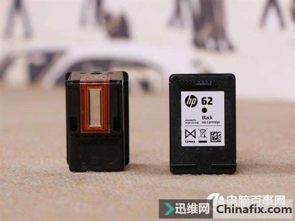

      常见的打印机一般分为喷墨打印机和激光打印机,而对于大多数普通用户来说,更便宜的喷墨打印机是首选。不过,喷墨打印机在使用一段时间需要更换墨盒,而很多网友不知道怎么看打印机有没有墨,什么时候更换。下面老司机就来教大家如何查看打印机墨水量的方法,教大家轻松知道什么时候该换墨水了。

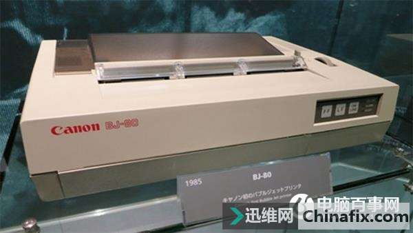

  作为打印机企业,当时的佳能、惠普、IBM(后来的利盟)尽管可能考虑了这个问题,但是问题比较棘手,相关的专利普遍都是1990年代的,而喷墨打印机是1980年代就开始销售的产品,这两者之间时间间隔很长。而爱普生的微压电技术推出时已经是1990年之后的事情了。

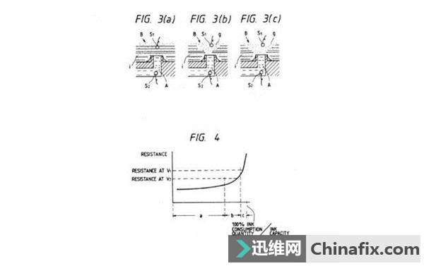

  汽车油箱可以用较大的零件来实现油量感知,但是打印机墨盒太小了为什么棘手?因为汽车油箱大,一个浮子和不复杂的可变电阻就解决了剩余油量计算的问题,但是打印机的墨盒小,这些东西装不进去,只能想别的办法。开始的时候想出的办法和汽车差不多,也是通过电极测量电阻,当墨水减少之后电阻会变化。但是这样就有了条件即墨水必须要导电才行,而墨水的水是纯水并不导电,需要导电的染料,这就限制了墨水的种类,而且会导致墨盒复杂化成本过高。

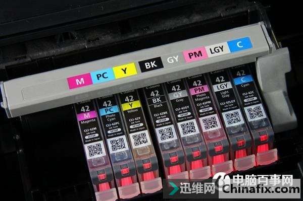

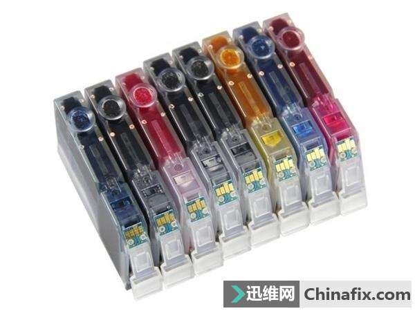

  并且打印机的墨水大多数是染料墨水,所以尽量都是不透明的墨盒。怎么才能在密闭的小盒子里获得里面还剩下多少墨水的信息呢?本文就是通过解析惠普、佳能、爱普生的专利来向大家解释打印机是怎么知道还有多少墨水的。

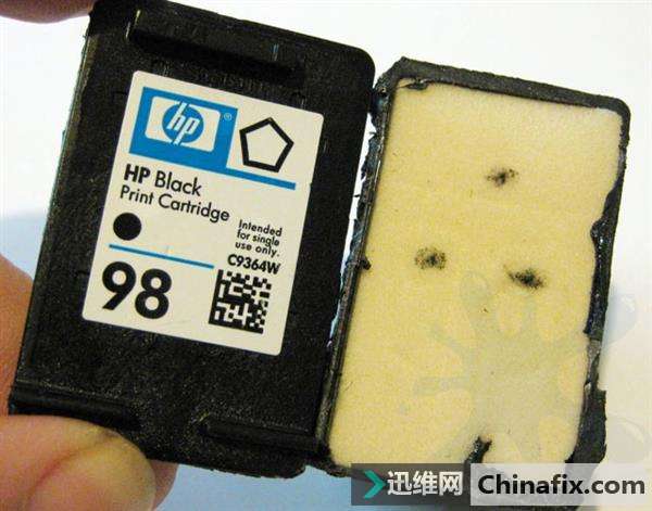

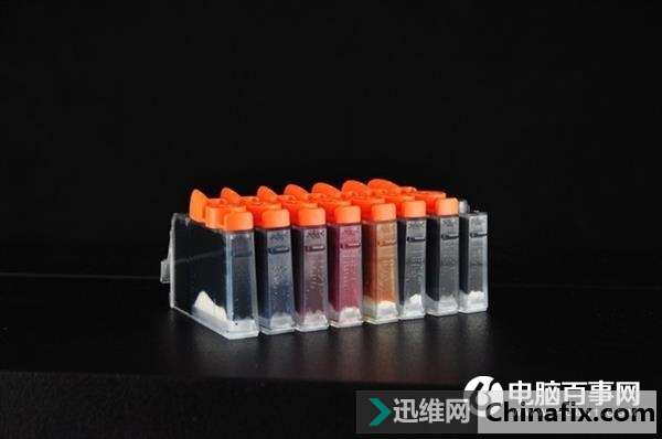

  这里要先明确的是几个问题。首先墨盒里面为何有很多聚合物”棉花“一样的东西?因为墨盒是向下的,液体的特性就是要向下流动,墨盒首先要保障不会自己就往下流淌。要知道最早的喷墨打印产品都是水平发射的。所以实现的办法就是要利用好表面张力,或是负压。

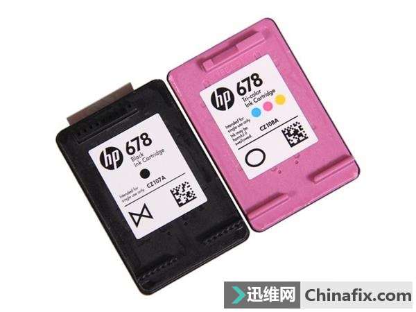

  惠普专利的核心在于墨滴计数。我们知道热发泡打印技术,原理是喷嘴附近有个电阻,这个电阻加热导致墨水沸腾、喷出墨水。可以通过输送给打印头多少加热墨水的信号,来估算喷射出去墨水的数量,这是统计方法之一。
老司机教你查看打印机墨水量的方法 (图7)
老司机教你查看打印机墨水量的方法 (图8)
  当然这种办法不够准确,因为沸腾喷射出去的墨滴大小一致性一般,所以容易产生累计的误差导致算不准。所以,惠普将这个称之为近似计数,这是一个8位的二进制数据,可以表示2的8次幂,也就是256位。
老司机教你查看打印机墨水量的方法 (图9)
  在墨盒生产之前,惠普会进行测试,根据注入的墨水量和喷射的墨滴数来获得一个数据,这个称之为精确计数。墨盒上的芯片写有这个数据,也就是每次256位计数写满的时候,会触发一次精确计数,这个数字是墨盒墨水量的12.5%,也就是八分之一,然后这个8位二进制数再重新开始计算,这样8次过后就把一个墨盒消耗完成。在墨盒内部也有传感器,来检测墨水剩余的情况。这个数据会返回给计算机,这样计算机就知道消耗了多少墨水,驱动程序就能显示墨水的剩余状态。

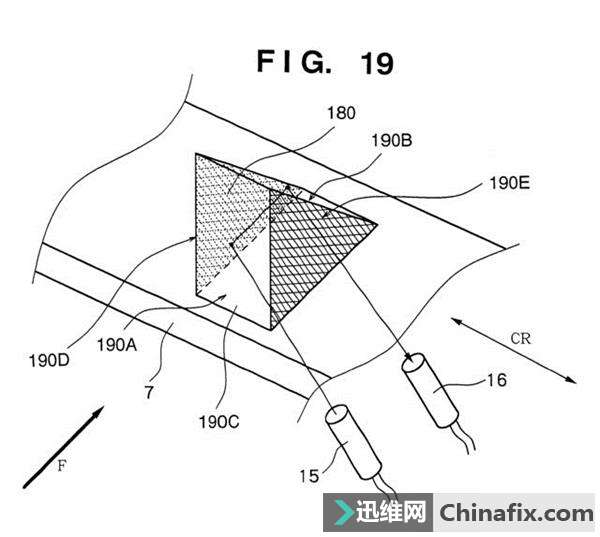

  这种技术是通过墨盒底部的棱镜以及LED来进行液面检测,佳能在1998年于美国注册了这个专利,专利号为US 6361136 B1。这种技术是用来检测当墨水即将耗尽的时候进行墨水余量的感知。而耗尽前的感知还是同过墨滴计数一类的办法来实现的。
老司机教你查看打印机墨水量的方法 (图12)
老司机教你查看打印机墨水量的方法 (图13)
  在专利中,佳能设计了多种墨水感知的方案。而在实际的产品上,我们看到佳能应用的是三角形的小棱镜。这个装置的细节如图,剖面上可以看到一侧的发光装置以及另外一侧的接收器。

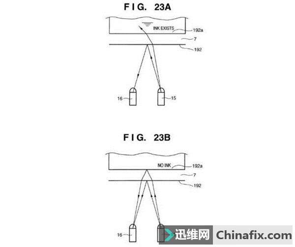

  棱镜检测的原理:有没有墨水反射回来的光不一样,接收器可知。当墨盒中墨水没有的时候,这个小三角棱镜与液体之间,会形成一个类似全反射棱镜的现象,这样另外一侧接收器接收到的信号强度很高。而当墨水液面高于棱镜的时候,开始有光穿透棱镜散射到了墨水中,接收端探测到返回的光量比较少,这样机器就知道了墨水还足够。
