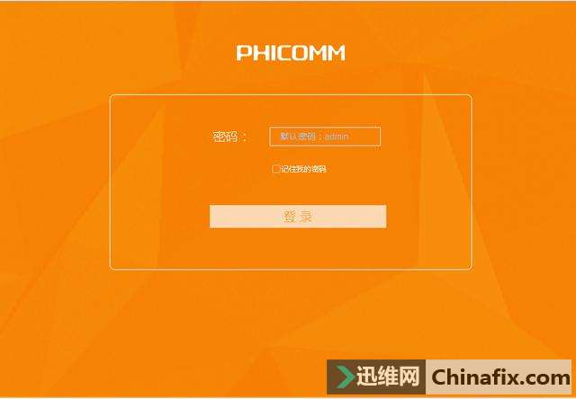

  ① 用网线连接路由器LAN口到电脑,打开浏览器登陆路由器后台//192.168.2.1/ (默认密码admin),路由器WAN口的网线拔掉,不要接公网 安装升级包。

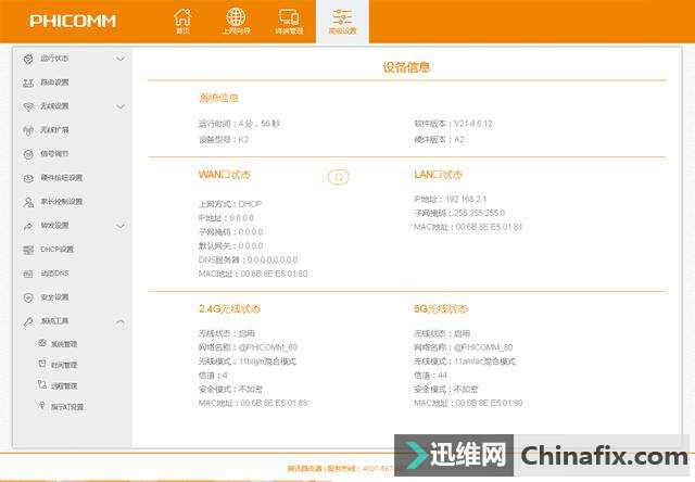

  ② 查看当前路由器版本, 进入高级设置->设备信息。现在运用的是v22.3.17.148的解锁方式,只要能手动更新到这个版本,基本上都能刷机成功,在刷入17ce软件包。其他固件版本大部分都可以在恩山上找到解锁方式,就不再详述了。
斐讯K2路由器如何升级 图3

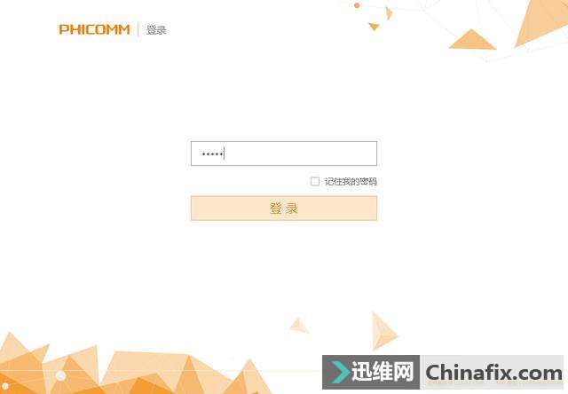

  ① 浏览器打开//192.168.2.1/,密码还是admin, 登录管理后台
斐讯K2路由器如何升级 图6

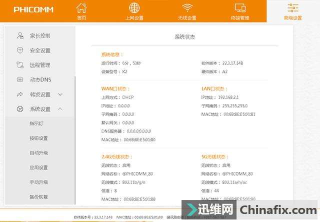

  ② 查看当前路由器信息,已成功升级成v22.3.17.148版本。

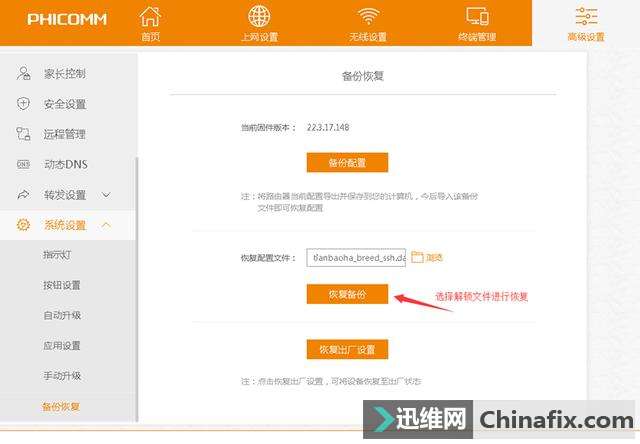

  ③ 下载文件 tianbaoha_breed_ssh.dat 到本地, 打开菜单 高级设置->系统设置->备份恢复->浏览->选择下载的解锁文件 ->点击恢复备份。
斐讯K2路由器如何升级 图8

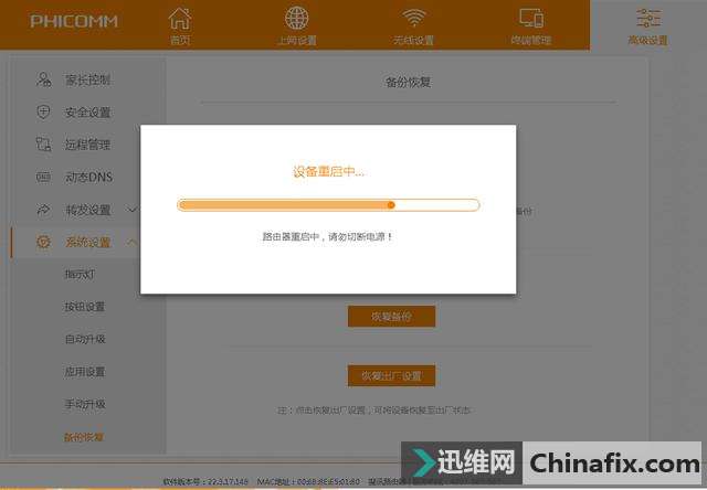

  ④ 路由器提示设备重新启动,等待进度条完成(大约需要2分钟)。
斐讯K2路由器如何升级 图9

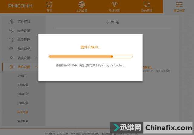

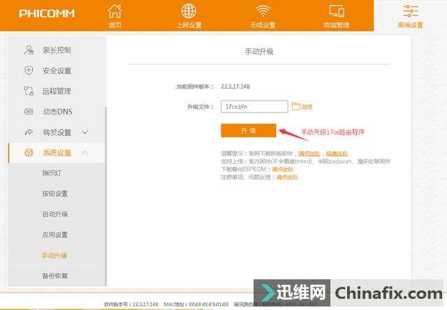

  ① 下载文件17ce.bin到本地,打开菜单 高级设置->系统->系统设置->手动升级-> 选择下载的17ce软件包,点击升级。
斐讯K2路由器如何升级 图10
  ② 路由器提示固件升级中,等待2-3分钟,软件包刷入成功!
斐讯K2路由器如何升级 图11

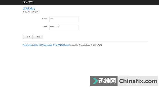

  ① 浏览器打开路由器后台//192.168.17.1/ 管理员账号root, 包括2个 wifi(2.5G/5G)在内,密码均为 17ce.com
斐讯K2路由器如何升级 图12

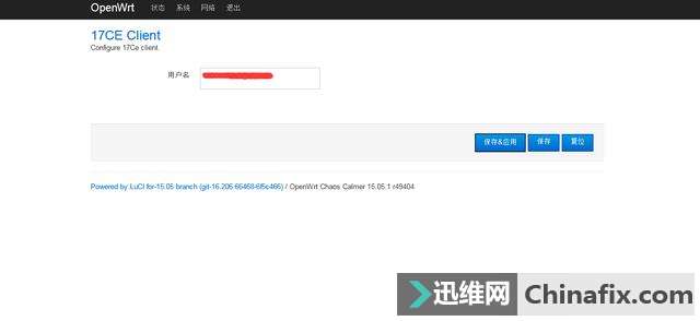

  ② 打开菜单 系统 -> 17CE Client,设置17ce用户名( 没有帐号可前往 17CE 注册 )。

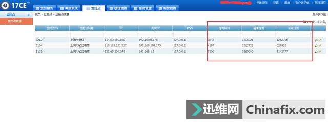

  ③ 登录17ce用户后台,打开监控点菜单中可查看任务队列及完成任务数。

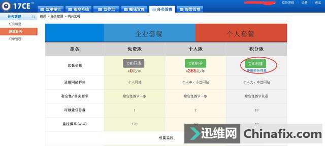

  ④ 路由器完成的测验任务数会定时转化成云测币,可用于创建积分任务,也可进行兑换支付(正在开发中)。
