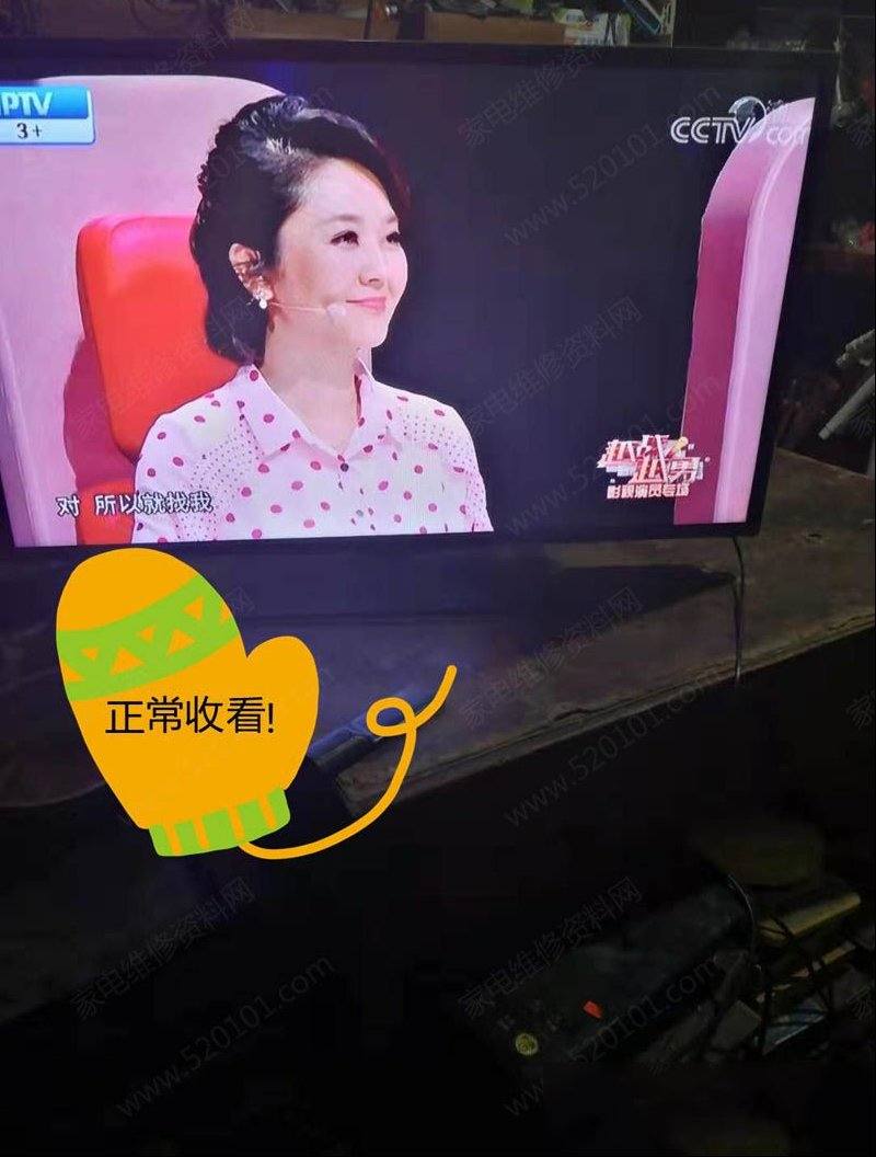

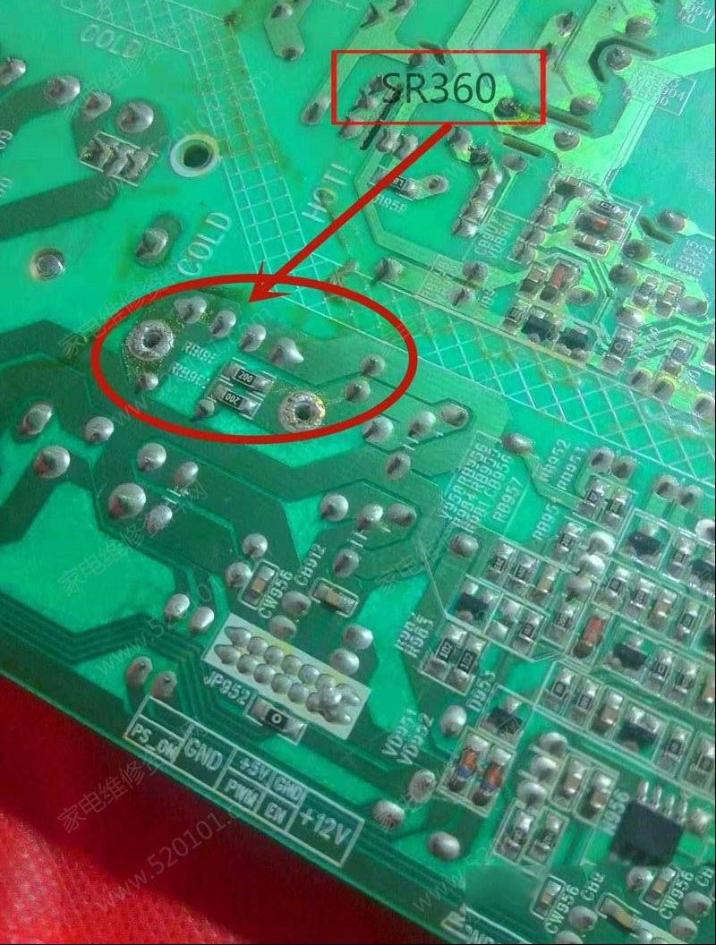

    收到同行送来的故障机壹台康佳LED49R6610U液晶电视,故障表现为开机没有反应,首先目测电源板保险未断,电容未鼓包。测量大电容两端电压300V正常,测量各组输出电压无,检查5V电源管理芯片FSL206MR,除了5脚电压290V外,其它电压都有所波动(指针万用表测量),怀疑后级有短路。检查5V整流管SR360已短路,用功率大一点的FR302代换,开机5V电压有了,插上主板试机正常,故障修复。
