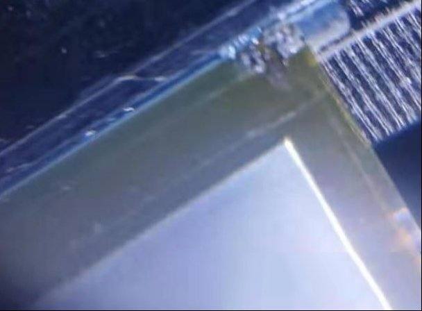

摘要: 收到同行送来的故障机壹台康佳S50U液晶电视,故障表现为屏幕出现白雾,并且图像负像,根据经验一般是逻辑板的问题,测量伽马电压阶梯变化,VGH、VGL正常,VREF参考电压逻辑板上没找到测量点,正好手头上有一块一样的逻辑 ...
    收到同行送来的故障机壹台康佳S50U液晶电视,故障表现为屏幕出现白雾,并且图像负像,根据经验一般是逻辑板的问题,测量伽马电压阶梯变化,VGH、VGL正常,VREF参考电压逻辑板上没找到测量点,正好手头上有一块一样的逻辑板,就将其换上,并把存储器一并换上,发现仍然白雾负像。
想来是程序有问题,重新写了一样故障不变。后来测量屏幕边条发现COF脚第4脚和第116脚电容对地短路只有3欧,上面一共12个COF,这样的电容一个COF旁边有2个,不可能全部都短路。
      试着在每个电容上涂上焊膏看有没有熔化的,试机几分钟发现并没有一个熔化的,看来是液晶屏内部短路。本来已经判死刑了的。后来发现COF玻璃端有一处像烧焦了一样,通知用户  屏幕损坏,可以死马当活马医将其这个COF处理掉,就是少一块不能看,用户同意就处理,不同意直接让其拿走。
      用户同意后,就着手处理,先将其烧焦点分离开,测量边条上的电容不再短路后开机,画面正常显示,不再有白雾负像。开机观看几个小时没有问题,通知用户取机。
        这样处理就是不知能看多久,此处COF软排剥掉一些(烧焦的地方有三十来根很细的线),居然还能观看,一般情况都是会少一竖排不能显示的。
