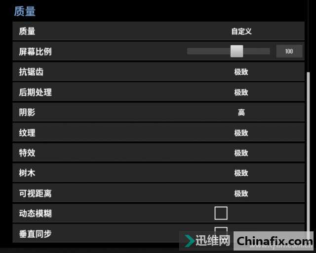

  先从游戏上下手,在那些运行就出问题的游戏设置中,把“垂直同步、纹理渲染、材质、模型”等会占用大量显存的显示项目所有调整到最低或关闭。

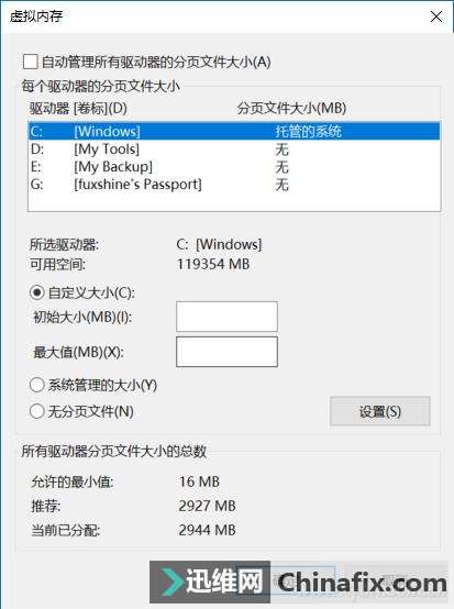

  之后呢,将Win虚拟内存的设置调高,维持在物理内存的30%~45%之间就行了,嗯,设置的地方在“系统属性-性能-高级-虚拟内存”中,机械硬盘建议不要超过2GB、用SSD的小伙伴可以多弄一些。
