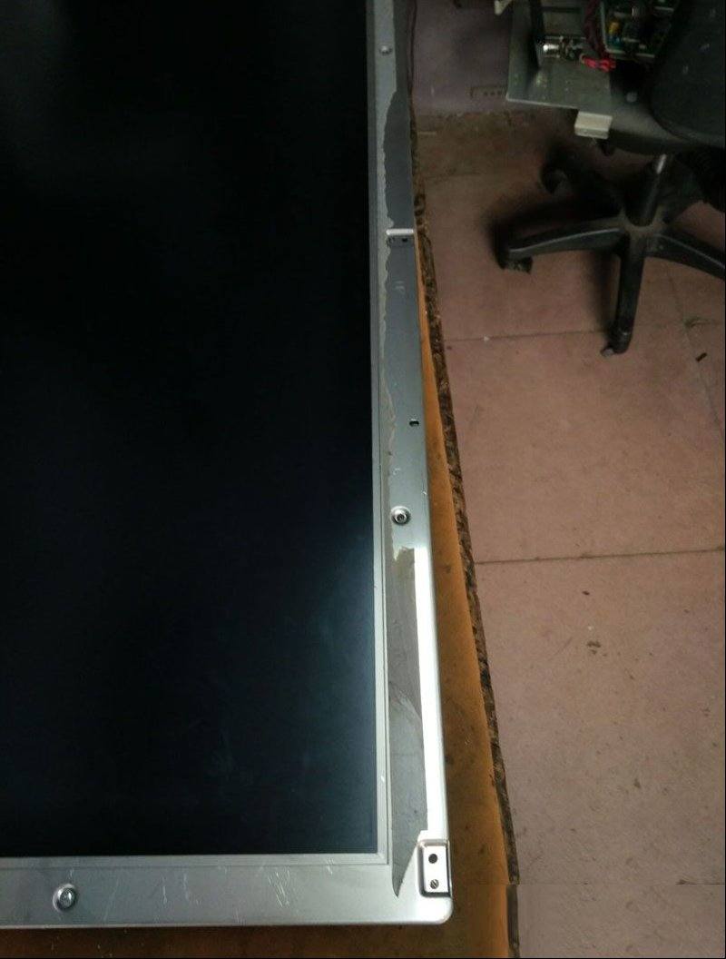

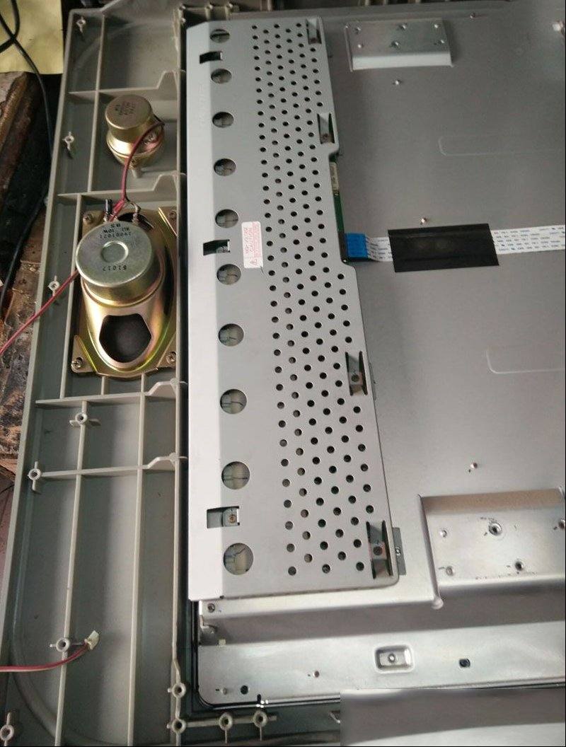

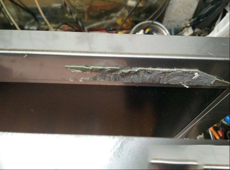

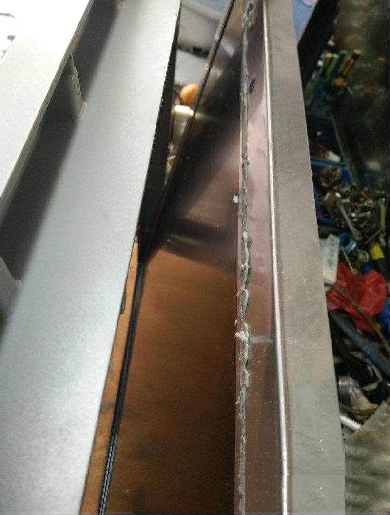

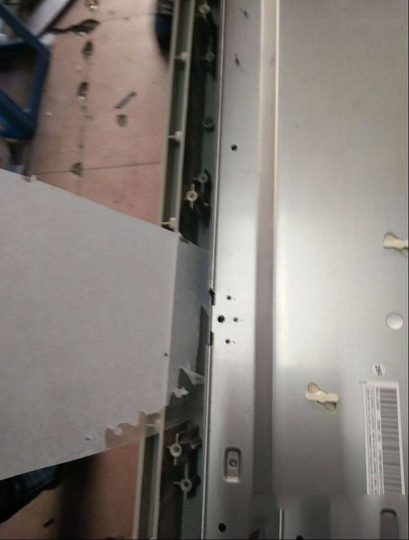

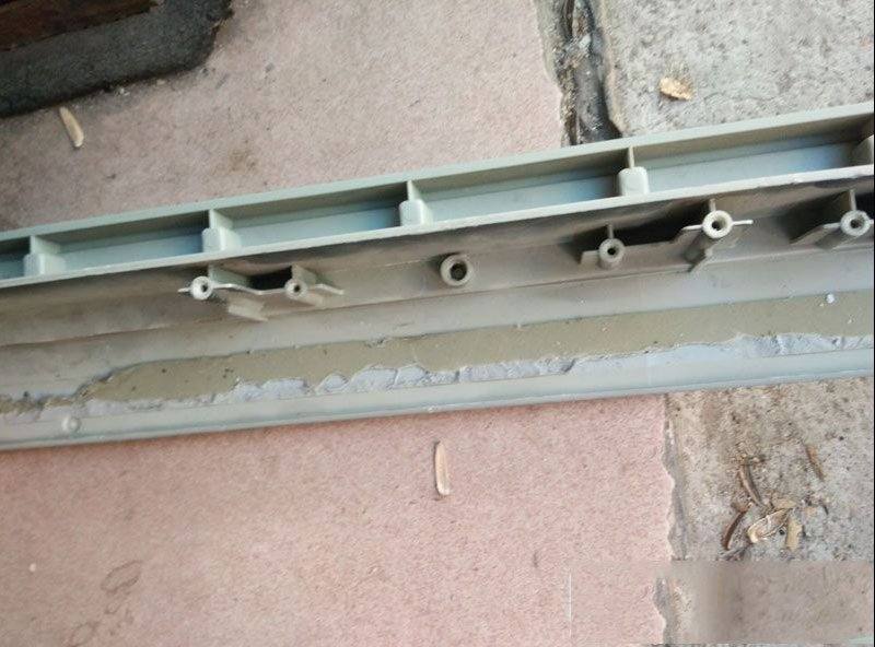

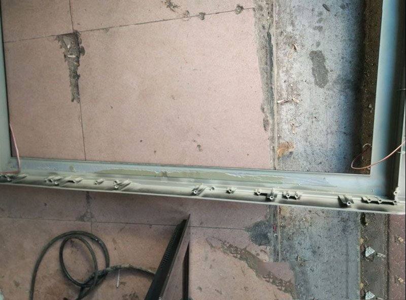

摘要: 收到同行送来的故障机壹台康佳LC-TM4211液晶电视,液晶屏坏了,想要把屏和框分离拆出,这款液晶屏是一体屏,外面有个铁框,两边没用胶水固定,只有上下用胶水固定,这样用暴力先把一边的角敲起来,用个做马达的绝缘纸插 ...
    收到同行送来的故障机壹台康佳LC-TM4211液晶电视,液晶屏坏了,想要把屏和框分离拆出,这款液晶屏是一体屏,外面有个铁框,两边没用胶水固定,只有上下用胶水固定,这样用暴力先把一边的角敲起来,用个做马达的绝缘纸插进去,然后就慢慢的割,也可以用风筒吹,整个过程时间比较久,需要耐心,具体过程如下图所示。
