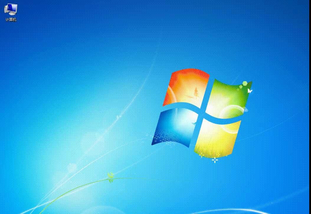

  原因一:4K未对齐
  如果你发现运用了固态,还是系统运行卡慢,电脑迟缓,首先要检查的就是4K是否对齐。
  4K对齐与否对于固态硬盘的性能来说至关重要,如果4K扇区和4K簇没有对齐的话就会损失的读写速度,意味着硬盘会有不必要的写入次数,而对齐与不对齐的速度差距能够达到100MB/s-200MB/s。所以如果当你的固态硬盘速度很慢的话那么有可能需要做一下4K对齐的操作了。
  具体操作方式:
固态硬盘保养技巧 不然也会变慢! 图
  1.Win7/10系统程序就能搞定,运用Win7/10安装程序分区后自动为4K对齐状态
  2.借助专用的分区软件(如DiskGenius)重新分区。联想商用服务小编提示:很多分区软件没有默认勾选“对齐分区到此扇区数的整数倍”,需要咱们手动点选,并选择对应的对齐值(2048扇区以上均可)
  4K对齐后,你就能享受到丝般顺滑操作,这才是固态硬盘该有的态度&速度啊~

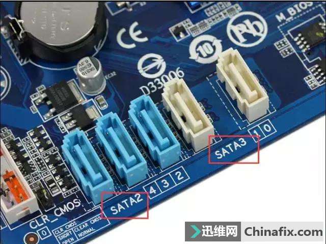

  原因二:SATA接口用错
  主板的SATA接口一般分为2.0和3.0,SATA 3.0属于SATA 2.0的升级版,跟USB3.0和USB2.0关系一样,兼容性是没问题的,但理论上,SATA 3.0接口的传输速率是2.0的2倍,所以,要想发挥固态硬盘最大的优势,当然要接到3.0的接口。
  具体操作方式:
固态硬盘保养技巧 不然也会变慢! 图
  既然是接口用错,那就只需要将固态硬盘从SATA2.0接口换到SATA3.0接口上就可以了。
  单从外观来看,主板上的SATA 3和SATA 2接口基本完全相同,所以很多主板上为了让用户区分开SATA2和SATA3,一般都会标注不一样颜色。大多数SATA 2接口为黑色/红色/蓝色,而SATA 3接口颜色一般是白色,还是比较好辨别的~

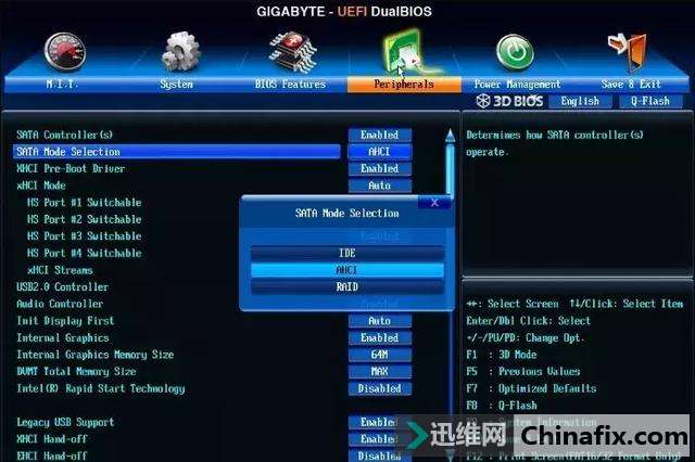

  原因三:磁盘模式
  现在主流主板都已经采用了AHCI模式,但是仍有不少主板的BIOS保留了IDE模式。虽然IDE的兼容性更好,但并不能满足固态硬盘的特点和需要,还会有严重的性能衰减。反观AHCI磁盘则是为SATA串行接口而生,模式全名为“串行ATA高级主控接口/高级主机控制器接口”。它能够充分发挥SATA接口的独有NCQ技术,挖掘SATA硬盘性能。
  具体操作方式:
固态硬盘保养技巧 不然也会变慢! 图
  在开机界面进入到BIOS(开机界面会显示进入bios所需要按的按键)。进入BIOS界面后,选择config选项-Serial ATA (SATA)-回车,进入后将硬盘的模式改为AHCI然后回车确认,最后按下F10进行保存重新启动就好辣~

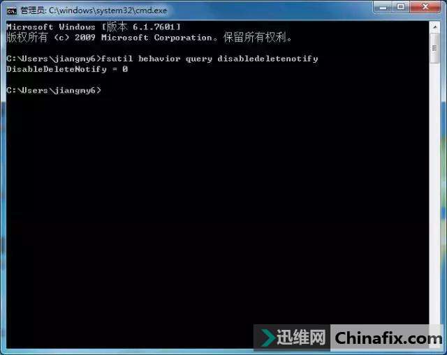

  原因四:Trim指令
  之前S姐跟大家分享过固态硬盘数据清理的原理,就是在开启Trim指令后,他告诉SSD主控哪些数据占据的地址是“无效”的,并将无效数据删除,减少写入操作。如果没有Trim的支持,那么固态硬盘也会跟机械硬盘一样,越用越慢。
  具体操作方式:
  在搜索栏中找到“命令提示符”并以管理员身份运行,然后执行命令:
  fsutil behavior query disabledeletenotify
  如果返回值是fsutil behavior set disabledeletenotify 0,证明TRIM已经开启;
  如果返回值是fsutil behavior set disabledeletenotify 1,则说明当前电脑的SSD尚未开启TRIM,只要输入fsutil behavior set disabledeletenotify 0就能开启啦~
Ps:Trim指令只适用于Win 7以上的系统,同时也需要固态硬盘本身的固件支持噢。

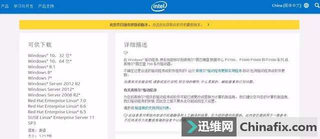

  原因五:固件升级
  SSD中的固件就像手机操作系统一样,新固件会修复之前版本中的漏洞,让硬件运行起来更稳定,也会升级相应的算法,提升产品的整体性能。所以,如果固态硬盘越用越慢,可以看下SSD得固件是否需要升级。
  具体操作方式:
固态硬盘保养技巧 不然也会变慢! 图
  到对应固态硬盘品牌的官网,下载安装相应的刷新固件工具,选择“固件升级”,如果有新的固件,程序会检测到,只要确认更新,然后根据提示操作就好。
