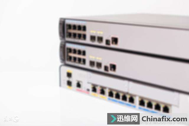

      交换机与路由器的分别是什么?
  从普通用户用途的角度来划分:交换机用来将一根网线变为多根,如果网络需要登录大家各自分别登录。
  路由器用来将一条网络变为多条,分出的多条网络共享主线的网络带宽。
  这里以普通用户视角描述,用词不准确,际情况是大部分家用路由由路由器和交换机两部分组成,交换机用于内部网络数据传输,路由器利用 NAT 转发数据与外部网络通信。

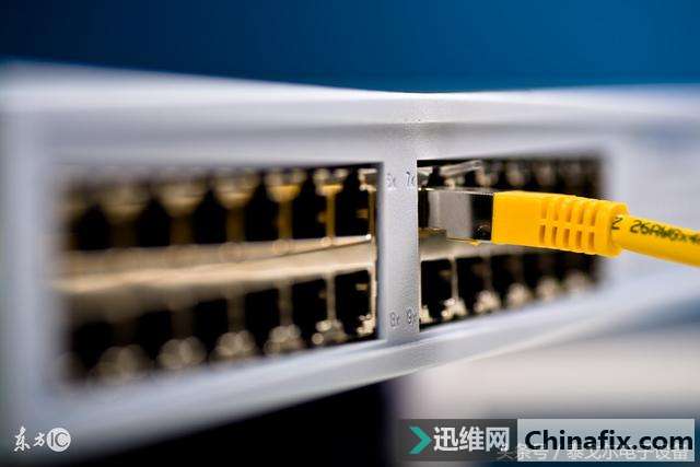

  由于交换机只需要查看二层数据帧 的头部即可决策转发地址,策略十分简单,可以直接通过硬件芯片实现相应功能,所以可以做到廉价高速,被大量使用在接入层。而路由器由于需要处理跨网络的连接,必须在接收到完整的 IP数据包 后才能转发数据,路由协议又比较复杂,所以只能运用软件的方式实现相应的功能,要达到高性能只能付出更高的价格。另外,由于二层转发只需要查看 帧头部 即可开始转发,也使得 (二层)交换机 有了一项独门功夫:直通转发。简单说就是只接收数据帧头部就开始转发,从而达到更高的性能。
