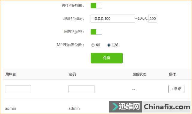

  2. 开启PPTP服务器,在“地址池网段”设置分配给PPTP客户端的IP地址范围,一般建议保持默认设置;“MPPE加密”设置加密位数为128,然后设置客户端进行科学上网拨号时运用的用户名和密码,如用户名和密码均为“admin”,最后点击“新增”并且保存即可。

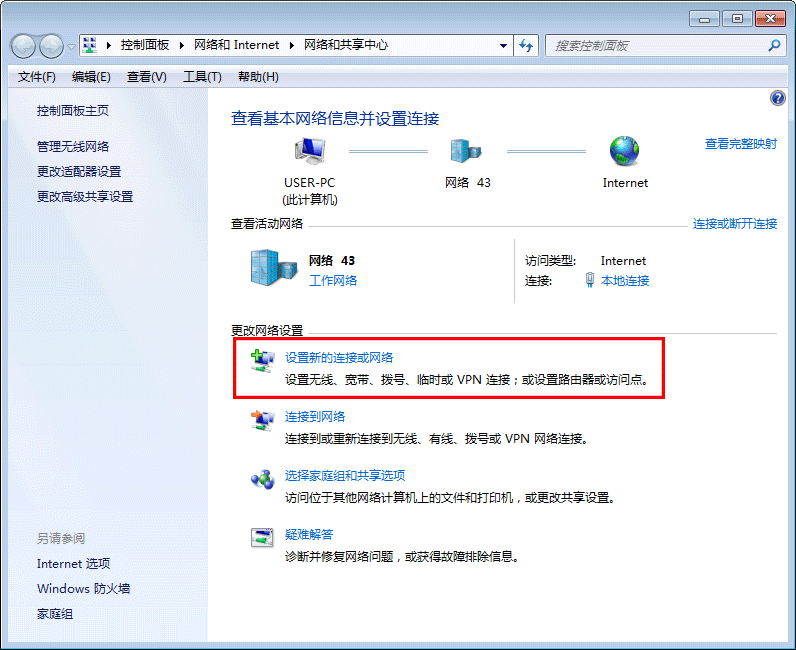

  1.进入“网络和共享中心”——点击“设置新的连接或网络”——选择“连接到工作区”——选择“运用我的Internet连接(科学上网)”。

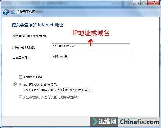

路由器VPN功能设置图文教程  PS:由于路由器的WAN口IP地址会经常变动,运用 DDNS(动态域名)功能,可以将路由器动态变化的WAN口IP地址映射到固定的域名上。如果路由器启用了DDNS,我们在“Internet地址”这个位置只需要把域名填进去即可。

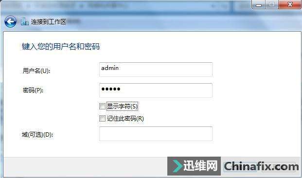

  3.接着之前在路由器设置好的科学上网服务器的用户名和密码(例如admin),点击“创建”。

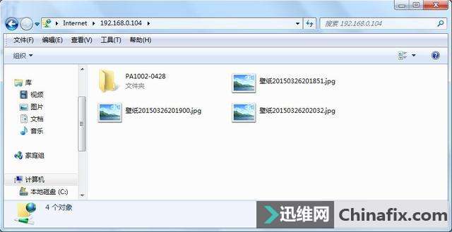

路由器VPN功能设置图文教程  4.路由器VPN连接成功后,在浏览器或“我的电脑”输入“ftp://服务器IP地址:服务号端口”即可访问家中的电脑资料,例如:ftp://192.168.0.104:21。
