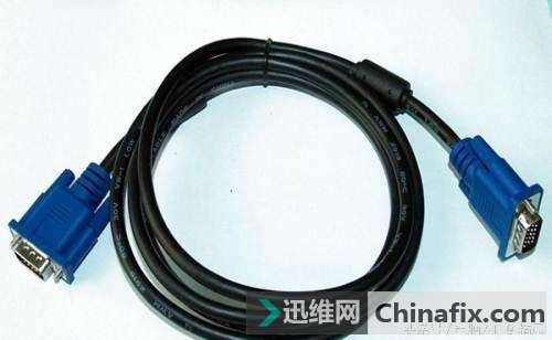

  2、显示器连接线问题
  显示器连接线破坏的几率非常小,一般可以检查连接线是不是松了,或者接触不良。

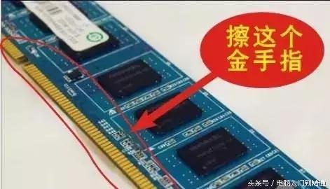

  3、内存条问题
  内存条问题比较经常出现,包括:内存条脏了或者金手指氧化了,可以用橡皮擦对着内存条用力擦,特别是金手指部分,两边的金手指都要擦。

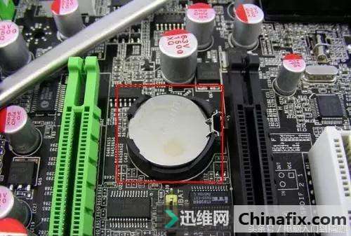

  4、主板出现静电
  先把主机电源断电,然后找到主板上的这颗纽扣电池,拿出来,放置一分钟。然后装回去,开机。

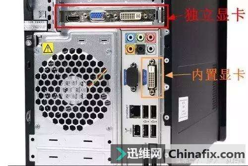

  5、独立显卡问题
  独立显卡问题,如果自己主板有内置显卡的,先拆下独立显卡,然后把显示器连接线接在主板内置显卡上,试试开机。
电脑开机后黑屏,该如何维修? 图5
  如果可以开机,基本确定是独立显卡问题后,可以检查下面几点:
  1.独立显卡接触不良
  2.独立显卡金手指氧化
  3.高端的独立显卡可能电源供电不够(更换大功率电源试试)
  4.独立显卡插槽灰尘太多(搞定方式基本和内存条问题差不多)。
